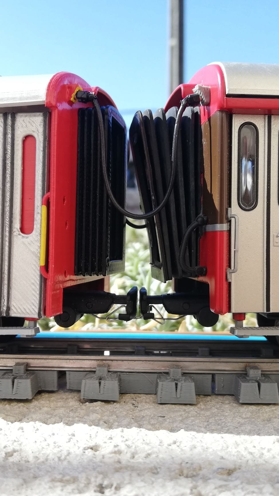

für das „Projekt“ einer selber gebauten stromführenden Kupplung für H0 Modellbahnen benötige ich Eure Hilfe. Es geht um die elektrische Verbindung, erstmal. Der Plan bisher war so, daß vierpolige rechtwinklige Stift- und Buchsenleisten mit 1,27 mm RM auf kleine Platinen gelötet werden, und hinten dann mit vier dünnen Litzen weiter ins Fahrzeug. Des Gehäuse drumrum soll mit dem 3D Drucker entstehen, aber des ist ein anderes Thema wo mir auch noch ein bißchen Kopfzerbrechen macht.
Jedenfalls gibts Schwierigkeiten mit der mechanischen Arretierung aber das ist hier nicht von Wichtigkeit momentan.
Ich hab mir schon die ganz kleinen Buchsen von JST angeschaut, die SH Serie, die gibts auch im rechten Winkel, und schon fertig konfektionierte Kabel mit passendem Stecker dran bei einem Auktionshaus. Das andere Ende ist allerdings offen. Gibts die auch mit Steckern an beiden Enden?
https://www.pcboard.ca/jst-sh-3-pin-cable
Die andere Alternative wo ich mir ausgedacht hab war, es mit Edge Verbindern zu probieren, also eine kleine Platine entwerfen, da den rechtwinkligen Edge Verbinder als Bauteil drauf, und dann wenn zwei Fahrzeuge verbunden werden sollen, eine andere kleine Platine mit vier Leiterbahnen drauf einstecken und die Kupplungen verbinden.
https://www.sunnyyoung.com.tw/en/product-628108/1-27mm-DIP-Type-Card-Edge-slot-Connector-R6830-Series.html
Noch eine Idee war, es mit Verbindern aus dem PC Bereich oder Handy zu probieren, sowas wie Microusb, die gibts fertig für wenig Geld, da Massenprodukt. Allerdings kenn ich da keine Bezugsquelle.
Ist mit ziemlich viel Aufwand verbunden ich weiß, allerdings gehen gekaufte Kupplungen ziemlich ins Geld und man will ja auch Bastelspaß haben :-)
Habt Ihr noch irgendwelche zündenden Ideen wie ich die elektrische Verbindung noch machen könnte, oder welche Variante von den drei genannten bevorzugt ihr? Der Platz ist natürlich recht eingeschränkt…und eine gewaltfreie Verbindung bzw. Trennung der Fahrzeuge ist wünschenswert zwecks Vermeidung von Schäden am teilweise nicht mehr erhältlichen Material.
Vielen Dank und Grüße 🖖

Wieso 4-polig ?
Wir haben mal, damit es naturähnlich wird, 2 schwarze Modellbaulitzen durch passende Locher am Ende jeden Waggons geführt, an eine eine Chip-Carrier-Fassung (einzelner Pin einer Präzisionsfassung mit abgezwicktem Beinchen) und an die andere eben diesen abgezwickten Drahtstift gelötet, mit kurzem Stück schwarzen Schrumpfschlauches isoliert so dass bei zusammengesteckten Leitungen nur schwarz sichtbar war.
Das sieht dann ähnlich aus wie die alten Druckluftschläuche und Elektrokabel aus der Zeit bevor es automatische Kupplungen gab, die schwere Metallhülse bewirkte den nötigen Durchhänger nach unten.
Zusammenfummeln bei gekuppelten Wagen mit Pinzette.

Ja genau! Und müssen es 4 sein. In H0 ist das dann schon sehr sportlich wenn es filigran aussehen soll.

Überdenke deine Anforderungen noch mal. Im Zeitalter der Digitalsteuerungen reichen zwei Pole locker aus. Dann kannst du auf bewährte Großserienkupplungen zurückgreifen, die mit zwei Polen handelsüblich sind.
Der Preis ist ein Dekoder in jedem Fahrzeug, welches Funktionen bieten soll.

In der Miba war mal ein Bastelvorschlag, wo 1,27 IC Sockelleisten bündig am KK-Schacht verklebt wurden, die Verbindung erfolgte dann mit passenden "Platinen-Stapel-Veebindern".
Die Ganzen JST... Stecker halte ich persönlich für ungeeignet: straff zu stecken und zu lösen, und vmtl eher nicht für 100x kuppeln gedacht.

Weil zwei zu wenig sind? Es soll noch ein Pol mit rein für die Schleiferumschaltung bei den AC Kollegen oder eine dritte Funktion bei den DC-lern, denn ein gemeinsamer Plus, und zwei geschaltete Massen für Innenlicht und Schlußlicht Zg2.
