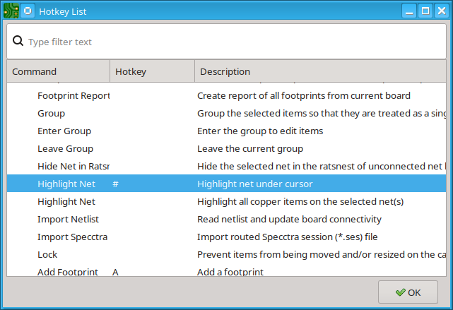

mit der Taste U kann man ein Signal fast komplett hervorheben lassen
bzw. die Markierung erweitern. Leider fehlen dabei die Polygone des
Signals. Gibt es eine Möglichkeit wirklich das gesamte Signal inkl.
allem hervorzuheben zum Anzeigen für die Übersicht?
von Bernd B. (bbrand)
Ja, gibt es. Der Eintrag heisst "Highlight Net" in der Hotkey-Liste des
PCB-Editors. Ursprünglich was das ein Apostroph, ich habe es bei mir auf
Raute geändert, siehe Screenshot.

von Veit D. (devil-elec)
Besten Dank.
von Michael (Gast)
> allem hervorzuheben
<strg> + Linksklick
Michael schrieb:
> <strg> + Linksklick
Funktioniert zumindestens nicht bei mir. Default ist ja wie Bernd schon
sagte das Apostroph. Die Option darunter, nicht vorbelegt, macht für
mich erstmal optisch das Gleiche. Ich bleibe wie Bernd bei '#'.
