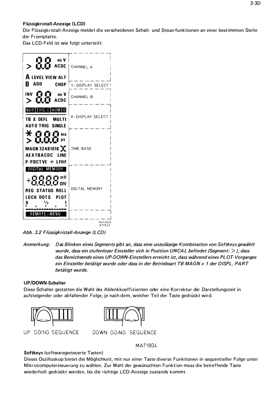

hallo zusammen,
suche für mein Philips PM3350 ein neues LCD-Display (meines läuft langsam von der Seite her schwarz an). Leider lässt sich die Teilenummer nicht dem Service- oder User-Manual entnehmen. Im Netz konnte ich bis anhin auch nichts passendes finden.
Hat hierzu bitte jemand von Euch eine Bezugsquelle oder ähnliches?
Herzlichen Dank im Voraus. Peter

https://www.qsl.net/pe2jeb/foto/Philips_meetapparaten/PM3350/ Da gibt es nur ein "LCD-Window" und eine "LCD-unit A8" letztere hat den "ordering code" 5322 216 51207 und ist als Nr.8 in "figure 25.4" abgebildet, völlig unkenntlich.
neuere Oszilloskope dieser Baureihe sind unter Fluke zu finden https://www.manualslib.com/manual/1441823/Fluke-Autoranging-Combiscope-Pm3370b.html
https://testequipment.center/Products/Fluke-PM3350 vielleicht bekommt man dort noch Ersatz?

Hier gibt es noch das Handbuch: https://www.manualslib.de/manual/177778/Philips-Pm3350.html?page=1#manual
Das ist wirklich herstellerspezifisch. Man könnte es höchstens mit einem Grafikdisplay und Mikrocontroller ersetzen, aber das wäre viel Arbeit.
https://www.youtube.com/watch?v=A5pF6oEjn80 ein Video, da ist auch das LCD zu sehen.
