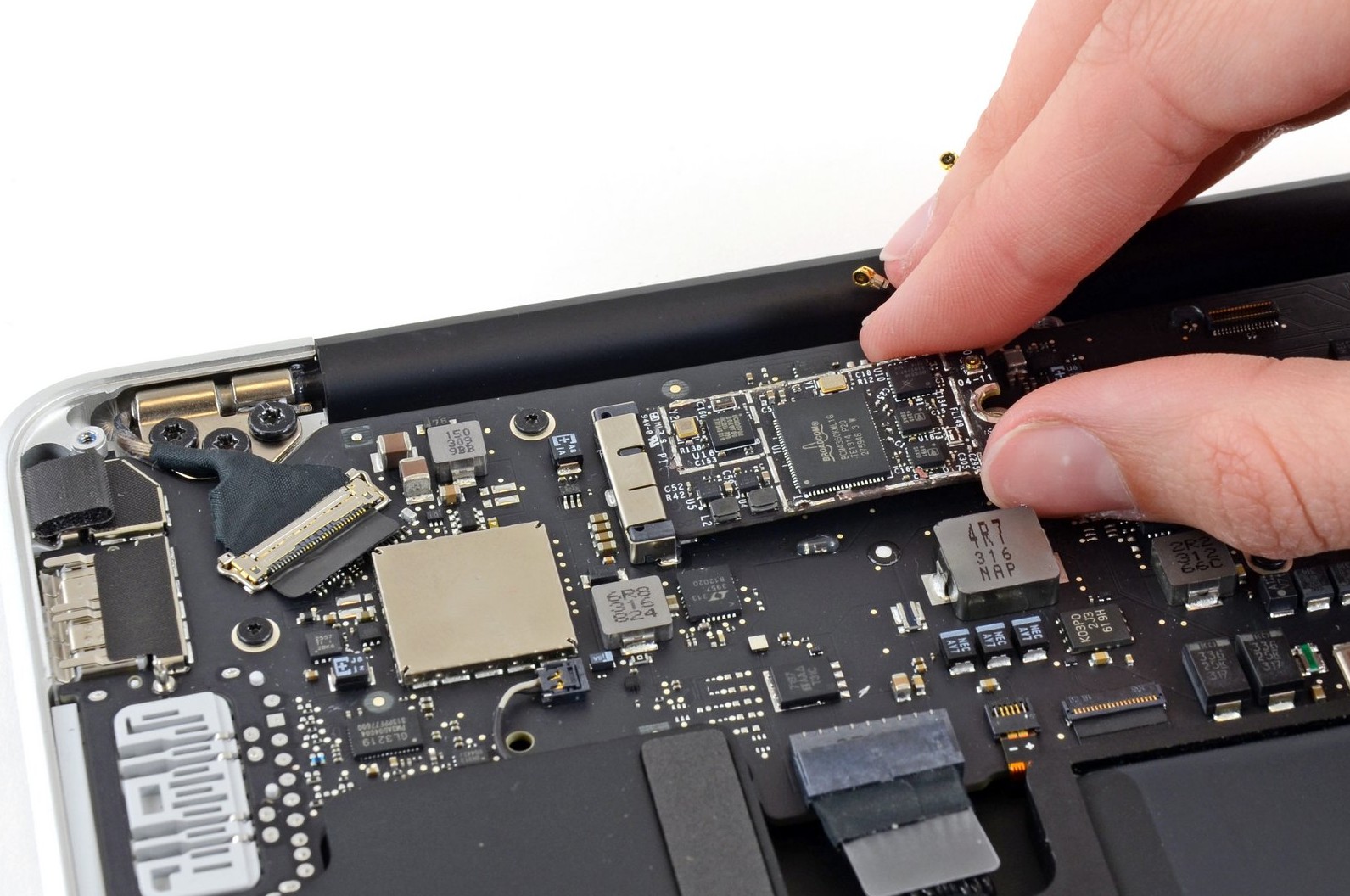

Moin,
ich würde gerne auf einem alten Macbook Air 2017 7.2 (A1466) die WLAN-Karte vom Typ BCM4360 gegen eine andere tauschen. Nun frage ich mich ob diese Karte(n), die Apple dort verbaut einfache Standard-WLAN.Karten sind? Der Hersteller des Notebooks ist ja dafür bekannt gerne mal eingene Normen durchdrücken zu wollen...
Hintergrund ist dass ich gerne Debian nutzen würde und die bestehende Karte nicht unterstützt wird.

Volker schrieb:
ist das nicht für die ARM-Architektur?
Schau an der Quelle, nicht bei "pkgs.org":
https://packages.debian.org/bookworm/broadcom-sta-dkms
"Package architecture: all"
Macht ja auch Sinn, weil es als dkms-Paket nur das "Rezept" zum Kompilieren des Kernel-Moduls enthält.
Ob das dann beim Kompilieren noch einen Binär-Blob dazulinkt, der dann nur für Amd64 oder nur für ARM verfügbar ist, kann ich dir aber nicht sagen, das kannst du in ein paar Minuten selber ausprobieren.
