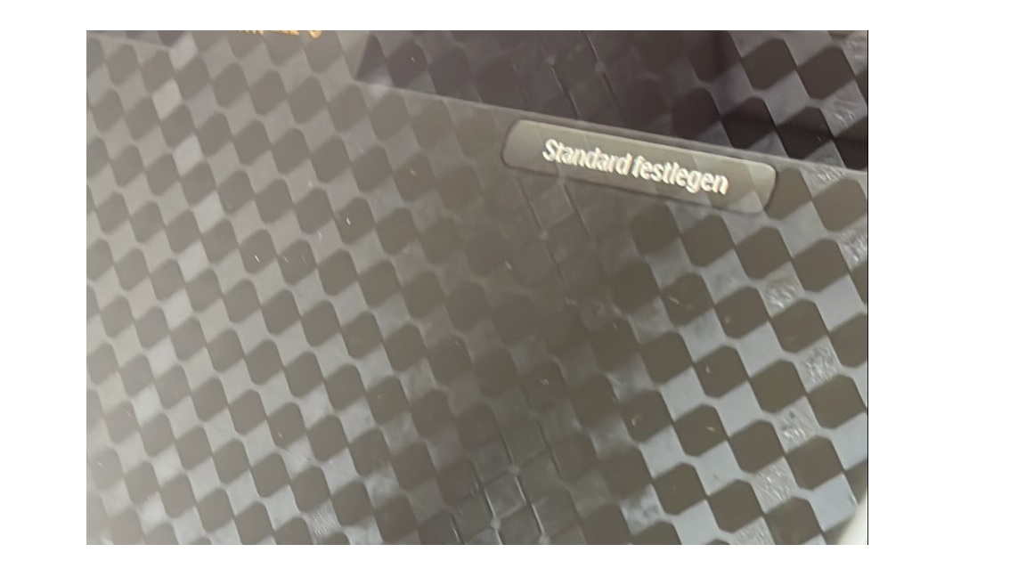

Hallo zusammen :-)
habe eine Frage. Ich habe hier eine Maschine mit mehreren Bildschirmen. Die Bedieneinheit ist ein Touchscreen. Dieses kapazitive Touchscreen zeigt lauter kleine Polygone. Andere Geräte haben diese Polygone nicht. Habe ein Bild angefügt. Es ist ein Fehler, welches aber wohl noch keinen Einfluss auf die Funktion hat. Wie kommt das zu Stande? Hat jemand eine Idee?

#7447382

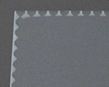

so gleichmäßig habe ich dies noch nicht gesehen. Ich denke da ist die Verklebung (neudeutsch das Bonding) zwischen Display und Touch nicht optimal. Im Anhang ein Foto von einem Display, bei dem sich das Bonding am Rand gelöst hat. Es handelte sich um ein Vorseriengerät, bei dem der Kleber noch nicht UV-stabil genug war und sich die Verklebung nach einigen Monat in der Sonne gelöst hat.
P.S.: Ich weiß das Bild ist schlecht, habe aber kein Besseres.
Mit freundlichen Grüßen Guido

Oh nice. Und durch Sonneneinstrahlung hat sich das gelöst?
