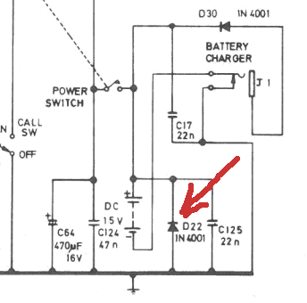

ich habe gerade vorhin einen Moment geistiger Umnachtung durchlebt. Ich bekam kürzlich ein Pärchen Stabo SH7500 Funkgeräte und wollte heute eigentlich nur probieren, ob sie denn noch funktionieren. Allerdings braucht man für ein Gerät bereits zehn Stück AA-Batterie oder (besser) Akku. So viele hatte ich leider nicht da um beide auszustatten.
Daher beschloss ich, zum kurzen Testen, ein Gerät mit AA-Batterien auszustatten und das andere mit meiner regelbaren Stromversorgung zu betreiben. Leider habe ich Volldepp Plus und Minus vertauscht, obwohl ich bestimmt dreimal geschaut hab. Warum der Hersteller beim Netzstecker eine Diode verbaut hat, aber nicht bei den Batterien, ist mir unverständlich.
Die Spannung der Stromversorgung ist sofort zusammengebrochen (Kurzschluss) und ich hab sie auch gleich wieder abgeklemmt. Trotzdem geht das Gerät natürlich nicht mehr und ich weiß auch nicht, ob es überhaupt vorher ging.

Leider ist der Schaltplan für mein Verständnis viel zu komplex. Vielleicht möchte jemand bitte kurz einen Tipp abgeben, wo ich denn am besten anfangen sollte. Das Gerät ist leider sehr kompakt gebaut, weswegen es eine ziemliche Qual ist, Bauteile auszulöten.
Einen Fehler habe ich bereits gefunden. Der Netzstecker schaltet nicht mehr durch. Aber wenn ich ihn brücke, dann ändert das nichts. Sehr wahrscheinlich ist dieser aber erst bei mir kaputt gegangen, denn sonst hätte ich anfangs wohl keinen Kurzschluss bekommen. Das zweite Funkgerät funktioniert - ich kann also ohne Probleme Bauteile vergleichen.

Jupp, hab es eingeschaltet bzw. im eingeschalteten Zustand angeschlossen. Leider.
Wenn die Diode durchgebrannt ist, dann müsste ich ja jetzt in beide Richtungen einen Kurzschluss haben, oder? Weil das trifft nicht zu. Das Gerät nimmt richtig gepolt gar keinen Strom auf. Den Einschaltknopf habe ich schon geprüft, der schaltet durch.

Das mit der LED war ein wirklich brandheißer Tipp. Also indirekt gesehen, denn damit hätte ich sicher den Fehler gefunden. Es stimmt, dass diese LED nicht durchbrennen kann und daher immer leuchten muss, egal ob der Rest funktioniert oder nicht. Dadurch, dass ich immer auf Platinenseite/Innenleben geschaut habe und die LED dann unten ist, habe ich dieser keine weitere Beachtung geschenkt.
Der Tipp hat aber nur indirekt geholfen, weil er so gut war und mich dazu gebracht hat, das heute noch zu probieren. ;)
Ich hatte das Gerät heute aufgrund des schönen Wetters auf der Terrasse zerlegt und wollte es mit meiner mobilen Stromversorgung betreiben. Jetzt, mitten in der Nacht, bin ich natürlich in meinen Bastelkeller gegangen und habe das Gerät an die dort fest eingebaute Stromversorgung gehängt.
Was soll ich sagen? Ging sofort...
Was ist passiert? Onkel Zufall hat mir wohl mal wieder einen ganz bösen Streich gespielt. Anscheinend sind die Leitungen, mit denen ich das Gerät angeschlossen habe, in exakt dem Moment abgebrannt, als ich die Stromversorgung ausgeschaltet habe. Denn bis zum Ausschalten war definitiv ein Kurzschluss da. Eine andere Erklärung habe ich dafür nicht.
Gut, dass ich das heute noch probiert hab. Morgen Nachmittag hätte ich auf der Terrasse weitergemacht und bestimmt noch eine halbe Stunde länger gesucht.
