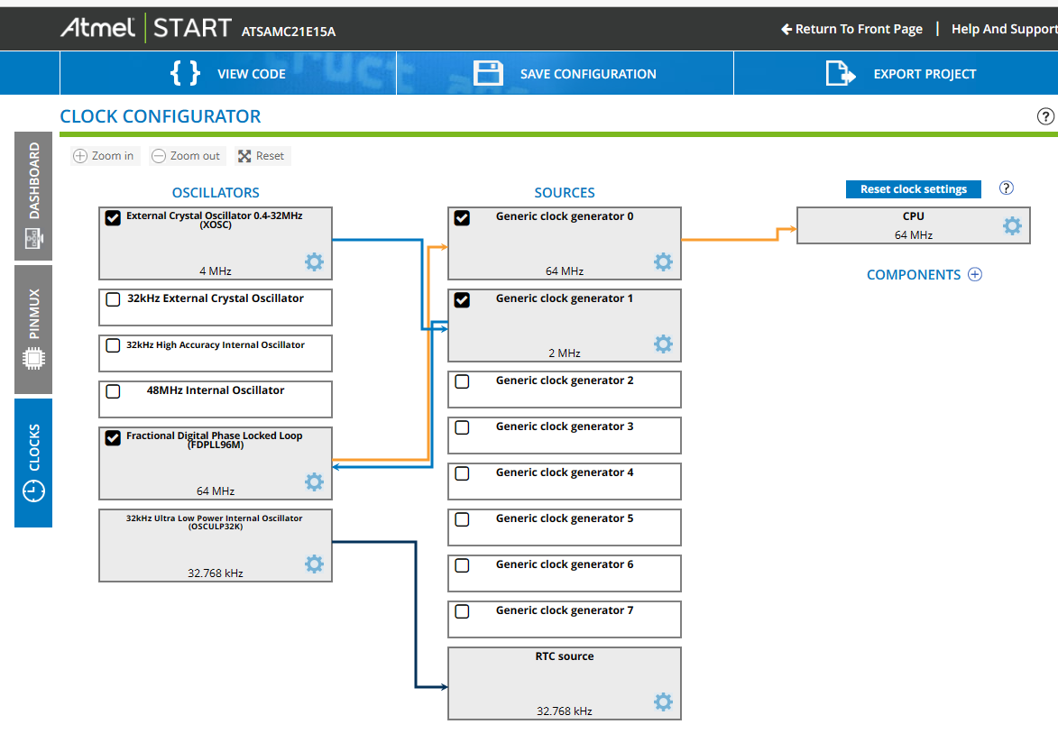

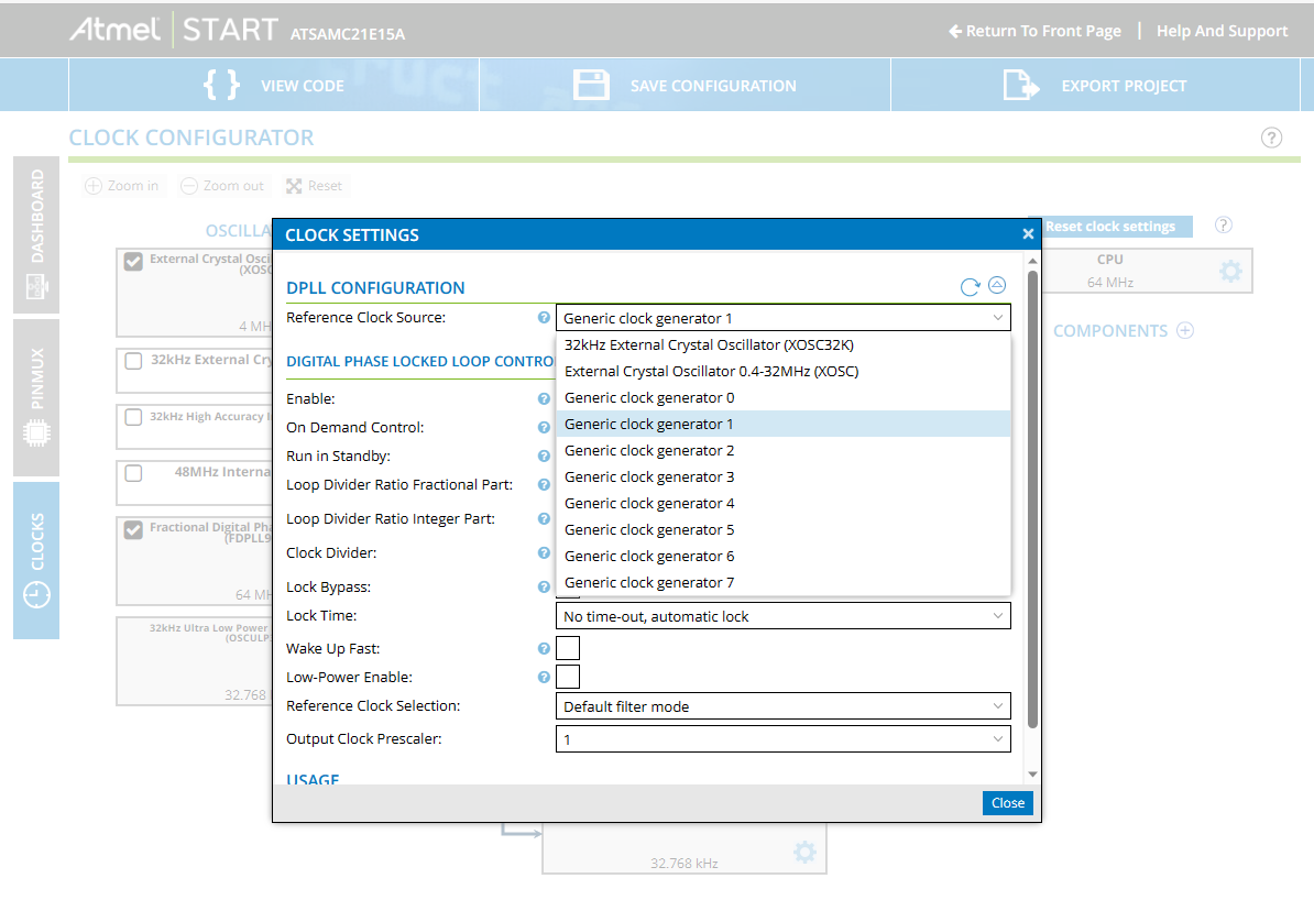

Zum Vergleich habe ich das "Atmel-Start" Portal gefragt. (siehe Anhang) Wie es scheint kann jeder Generator als Quelle gewählt werden. Aber in den endlosen Dateihaufen, den "Atmel-Start" ausspuckt, bin ich leider nicht fündig geworden. Im Datenblatt und im ASF Manual konnte ich dazu leider auch nichts finden. Ich vermute, dass das irgendwie über den Peripheral Clock Controller geht...auch wenn ich das FDPLL96M Modul eigentlich nicht als "Peripheral" ansehe. :)

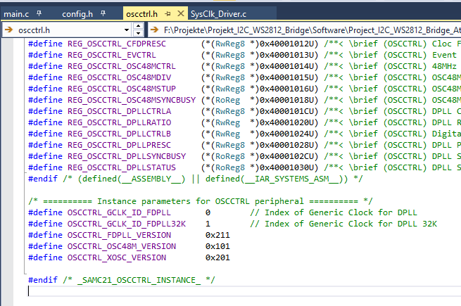

Das ist auch das was mich verunsichert hat. Weil im Register Summary zu den Peripheral Clock Channels kein FDPLL96M auftaucht, habe ich mich gefragt wie die konstante Id zur Channel Konfiguration für FDPLL96M wohl heißen soll.
Ich hab mich mal rückwärts durch die includes gefräst und bin auf "OSCCTRL_GCLK_ID_FDPLL" (siehe Anhang) gestoßen. Ob das richtig ist, weiß ich noch nicht. :)

Ich habe heute endlich die Hardware erhalten und konnte die Einstellung testen. "OSCCTRL_GCLK_ID_FDPLL" ist die richtige ID um den FDPLL durch einen spezifischen Generator zu speisen. Hier die ASF Code Zeile:
system_gclk_chan_set_config(OSCCTRL_GCLK_ID_FDPLL, GCLK_GENERATOR_1);
PS: Die Beschreibung im Datenblatt ist übrigens noch verrückter als gedacht. Alle Kapitel die du zitierst, fehlen in dem immerhin 1200 Seiten dicken AtSamC20/C21 Family Data Sheet .... die sind nur im expliziten Datenblatt des C21 enthalten....das witzigerweise sogar weniger Seiten hat....
