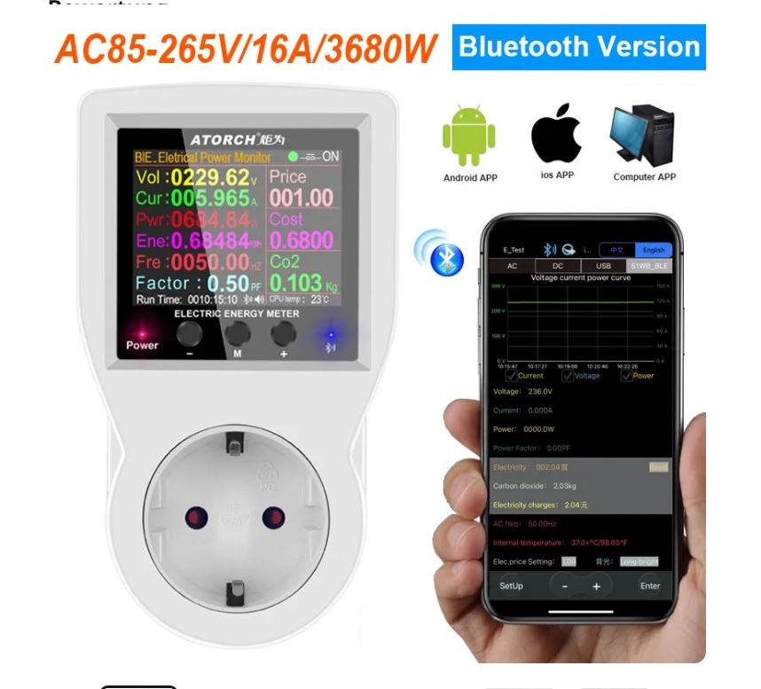

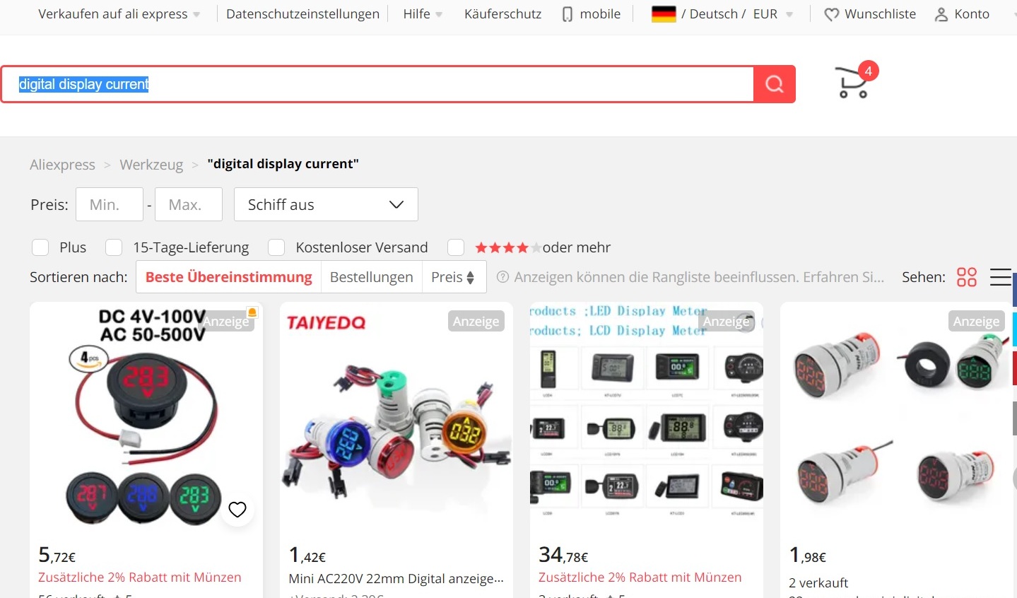

von Ulli F. (ullibremen)
So ein AC  3 Ampere 230 Volt Messgerät aus China für 5 €,
was mag da wohl der Eigenstromverbrauch sein
Wenn es beispielsweise 200 Watt misst. ?
Aber meine Frage ist ja dahingehend beantwortet
dass es wohl  nicht geht.
Der Einsatzzweck ist bei einer Klimaanlage zu sehen,
 wenn der Stromverbrauch ansteigt,
 dass die Anlage kurz davor ist, sich in eine höhere Stufe zu schalten,
was man verhindern könnte, wenn man die Temperatur um 1° erhöht….
Bei Aliexpress bin ich gerade mit dem Stichwort Überlast bzw
digital display current
Was in die richtige Richtung... was ich benötige gefunden vermeintlich
vermutlich muss man noch ein bisschen gucken….

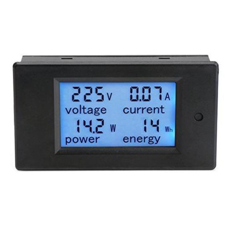

von Michael M. (Firma: Autotronic) (michael_metzer)
Ulli F. schrieb:
> ein Amperemeter anschließen, was nur bis 10 oder 300 Watt misst?
Es gibt doch diese Energiemessgeräte mit LCD Display. Die können
Spannung, Strom und Leistung gleichzeitig anzeigen. Sogar die am Ende
entstandene Energiemenge wird gezählt.
Die Induktionsspule ist durch die relativ lose Kopplung weitestgehend
stromfest (bis 99A). Der Eigenstromverbrauch ist gering (kleiner 1
Watt).
Messfehler unter 1%
Einbaugröße 50 x 90mm
Verhindern
dass ein temperaturgesteuertes Gerät,
 in eine andere Stufe schaltet, als gewünscht, wäre möglich, wenn man
den Temperatursensor ( NTC )
Den Widerstand misst den dieser bei einer bestimmten Temperatur hat, wo
die Stufe  gehalten wird und dann quasi per Umschalter ein Widerstand
schaltet, der dem Steuergerät quasi simuliert nicht umzuschalten ?
Oder einen zweiten Temperatursensor auch mit Wechsler
Schaltet, diesen an einer anderen Position anbringen , wo die Regelung
dann  besser angepasst werden kann….
Per Fernbedienung könnte man dieses einschalten , bei meiner über die
uvb-c-taste, dort wird eine LED Leuchte angestellt ,dort könnte man den
Wechsler anbringen,
 oder über eine andere Taste, die zwar vorhanden ist , auf der Platine
auch geschaltet wird, beispielsweise den Horizontalen sweep, der aber
bei meinen Modell Nicht vorhanden ist als Hardware, aber auf der
Platine………….
Die angefragte amperemeter “lampe” Anzeige ,habe ich mir jetzt gerade
bei Aliexpress für 17 € ein Bluetooth Messgerät gekauft ,
Atorch S1  ( es gibt 2 Versionen alte u. neue Software )
Explizit das billige Modell für 17 €  was Bluetooth statt Wlan hat .
Der Shop hat nur 100 Artikel und recht interessante Artikel und auch
recht interessante Bilder
 (“gammel Installationen von Kunden”)
 in den Beschreibungen   bei ali
ATORCH Innovative Manufactory Co., Store
Die besagte Schaltschrankanzeige, wäre interessant gewesen,
(vermutlich maximal 1 Watt Stromverbrauch )
 aber nicht in Verbindung mit Volt oder noch zusätzlich Herz, weil das
eine Information ist, die ich nicht benötige und die Anzeigen die bei
Aliexpress nur Ampere anzeigen, ist nicht  ersichtlich, ob diese auch
die nach Komma Stelle anzeigt ,
Eine Anzeige die nur den vollen Ampere Wert anzeigt, reicht bei mir
nicht wenn ich eine Tendenz von 100 Watt Unterschied messen möchte.
von Toxy T. (toxy_t)
Michael M. schrieb:
Ich habe 2 aehnliche Module seit mehr als 3 Jahren dauerhaft in Betrieb.
Eines davon habe ich in das Kabel einer 4-Steckdose eingeschleift.Ganz
praktisch wenn man diverse Messungen an verschiedenen Stellen im Hause
machen moechte.
Erst kuerzlich hatte ich einen scheinbar defekten Kuehlschrank. Mit
Hilfe der  "manipulierten" 4-fach Steckdose konnte ich sehen wie oft der
Kuehli sich einschaltete oder auch nicht.Ueber die vom Modul
aufaddierten Wh  laesst sich sehen was der Kuehli so macht.
