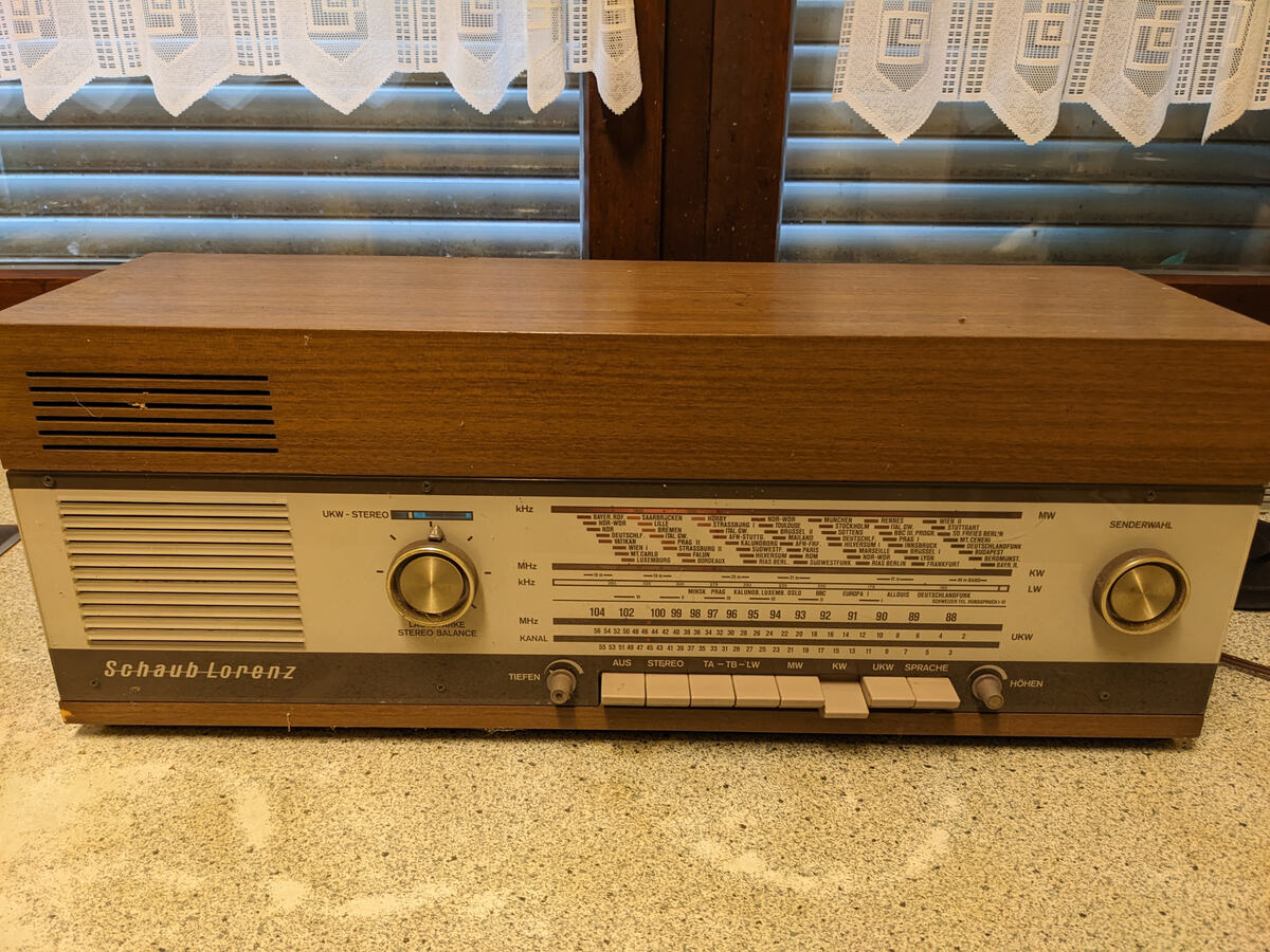

Bei der Entrümplung eines Dachbodens habe ich abgebildetes Schaub Lorenz
Radio gefunden. Sorry für die schlechten Fotos, ich konnte dort keine
besseren machen. Bei Interesse hole ich das aber gerne nach.
Das Radio befand sich ganz oben auf dem Spitzboden. Dort ist nichts
isoliert. Es stand dort mehr als 30 Jahre bei großer Hitze und
Minustemperaturen. Ich habe es angeschlossen und es funktioniert noch.

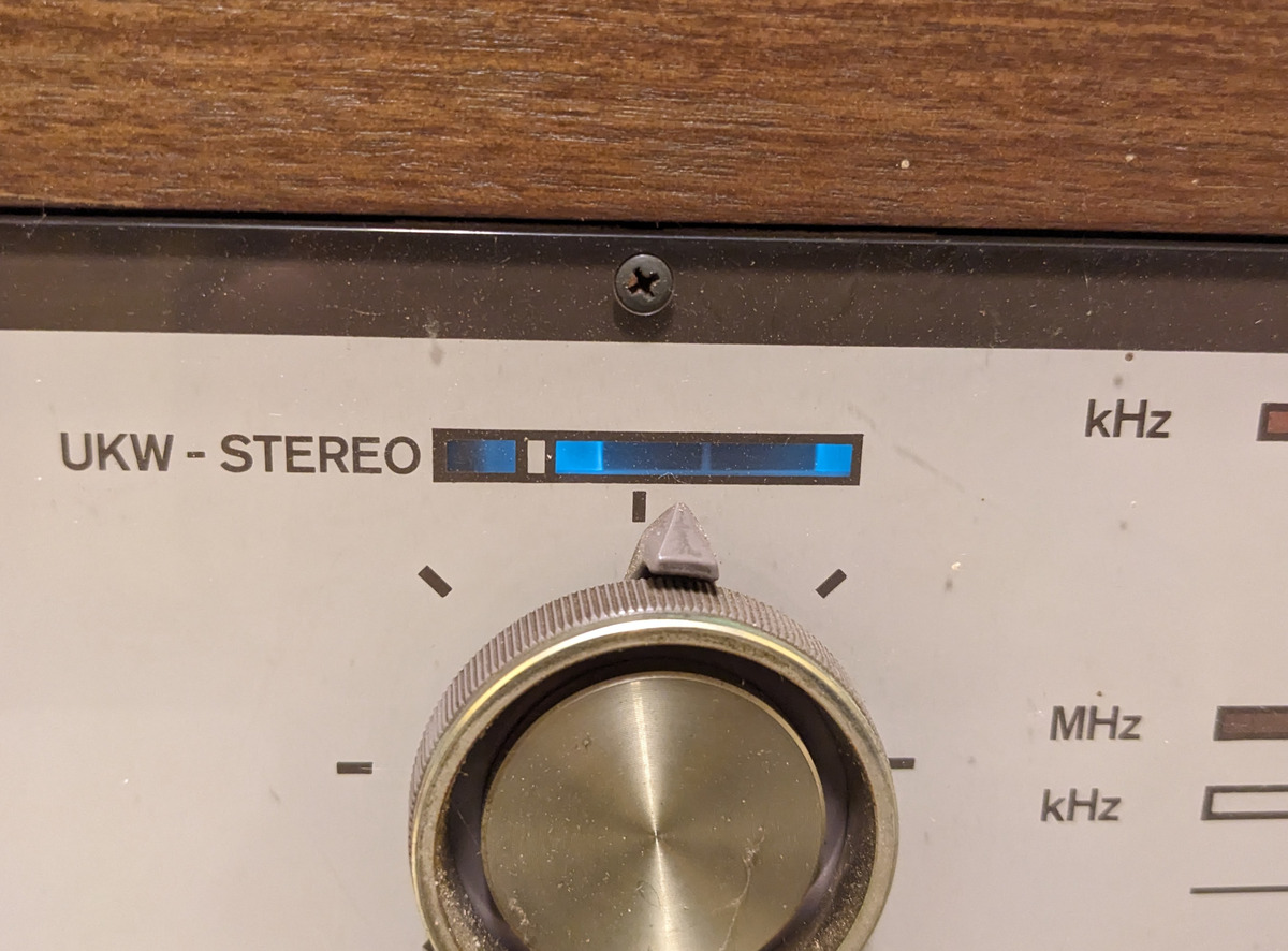

Ich hatte sofort UKW-Empfang. Nicht zu vernachlässigen das magische Auge
Lediglich das Skalenseil ist etwas locker, so dass es sich im
UKW-Bereich nur ein Stück verstellen lässt. Vielleicht ist auch der
Drehko fest, aber ich denke es ist eher das Skalenseil, da man die
Frequenz noch auf ca. einen Zentimeter abstimmen kann.
Es hat einen super Klang, aber in mein Wohnzimmer will ich es nicht
stellen. Falls es jemand haben will, ich verschenke es. Es muss dann
aber nördlich von Bremen abgeholt werden.

Magisches Auge in blau? Eine Roehre kann ich mir da nicht vorstellen.
Waere mal interessant zu wissen, wie das gemacht wurde.

Mit einer Röhre ;-) Ich habe die Bilder im Halbdunkeln aufgenommen, da
sehen die Farben komisch aus. Genaugenommen ist es ein "magisches Band",
vermutlich eine EM84.

Ist eine EMM803, speziell von Lorenz für Stereoradios entwickelt.
http://www.r-type.org/pdfs/emm803.pdf

Ich vermute da eine EMM 803:
https://www.jogis-roehrenbude.de/Roehren-Geschichtliches/Mag_Augen/Baender/EMM803.htm
Auf Deinem 4. Foto ist gut zu sehen, dass es nicht nur eine
Abstimmanzeige ist, sondern links davon ein separates Feld ist, das
UKW-Stereoempfang signalisieren dürfte.

Wieso nicht?
Oszi-Röhren gabs ja auch in blau.
von Korax K. (korax)
Da ist sicher eine bläuliche Abdeckung drüber.

Jetzt verstehe ich die Anzeige, ich hatte mich vorhin über die
Unterteilung bzw. den Strich im Sichtfenster gewundert.

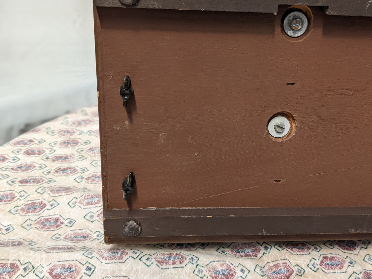

Ich hab das Radio jetzt draußen bei Sonnenschein fotografiert,
komischerweise wurden die Aufnahmen nicht besser. Die Schrauben auf der
Unterseite scheinen wohl für die Befestigung des Lautsprechers zu sein.

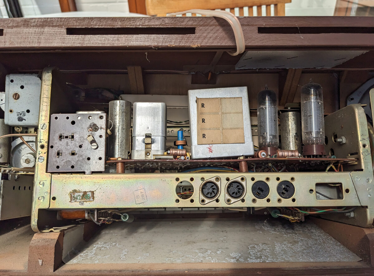

Dein Schaub-Lorenz Rialto M Stereo sieht doch dem Alter entsprechend
aus. Da hab ich schon schlimmer aussehende Radios aus Mitte der 60er
gesehen und zur Restauration gehabt. Schon wegen dem frühen
Stereo-Dekoder noch mit Germanium-Transistoren ist das Radio besonders
eigentlich erhaltenswert. Wäre wirklich schade, wenn es niemand abholen
könnte.

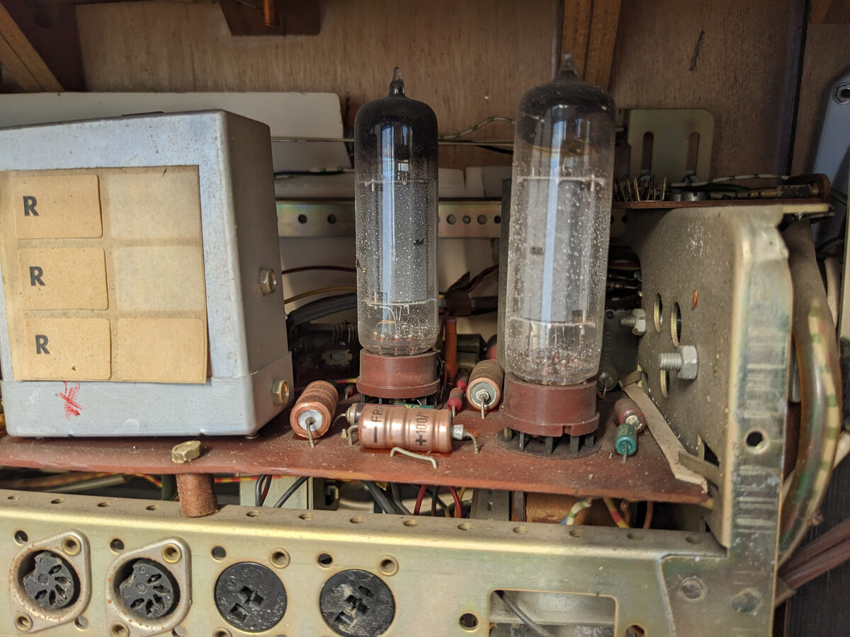

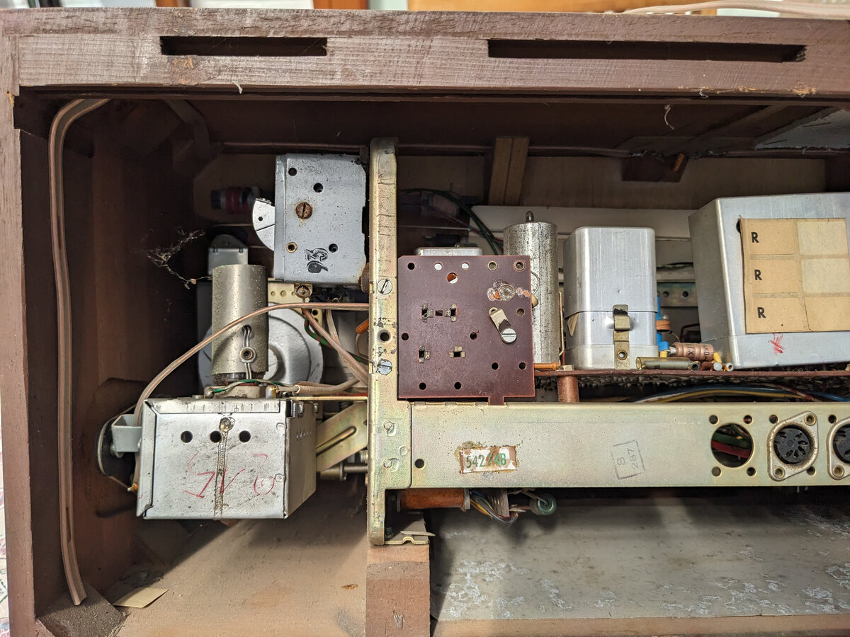

Innen ist es nur sehr wenig verstaubt, anscheinend hatten die
Vorbesitzer keine staubschleudernden Teppiche im Wohnraum.
