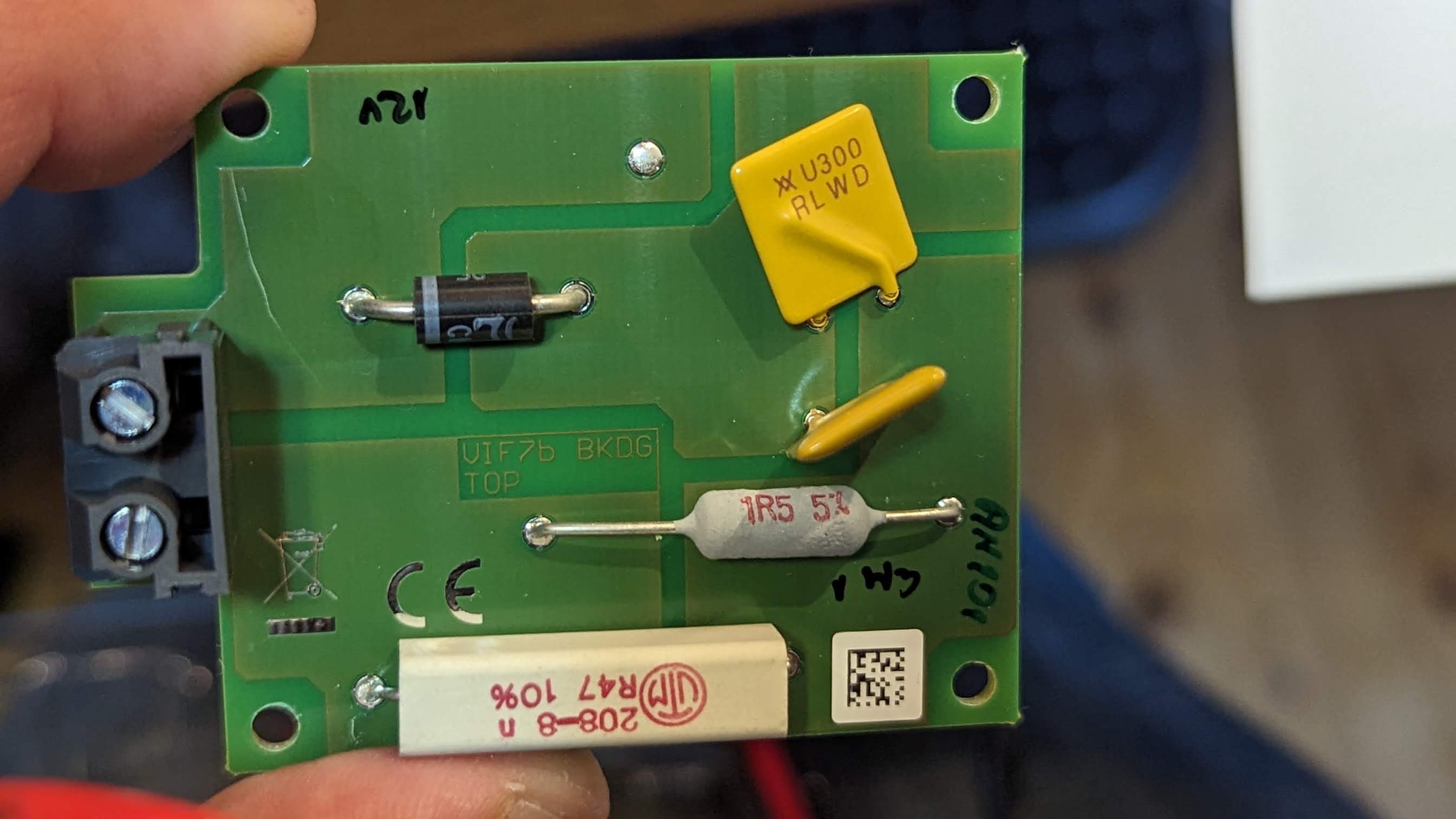

die Schaltung verbindet zwei "12V" Batterien.
Es ist eine Reihenschaltung von
- Widerstand 0,3 Ohm (Paralell 0,47 und 1,5O Ohm)
- Diode (Aha daher die 0,7 V Spannungsdifferenz)
Frage: Sind die orangebraunen Teile eine Sicherung / Kaltleiter, ???
Beschriftung der unbekannten Teile die auch parallelgeschaltet sind:
a) "Symbol" U300  RLWD
b) "Symbol" U300  PQSA
Ein Schubs in die richtige Richtung würde mich sehr freuen !
Grüße
Mortimer
PTC-Sicherungen von Raychem (heute bei Littelfuse).
Der genaue Typ: RUEF300.
von Mortimer N. (Firma: privat) (ranseyer)
Vielen Dank !
(Ich entnehme dem Datenblatt nach ganz kurzem Lesen also 2 Stück 3A
Sicherungen (bei 20 Grad C) parallel geschaltet...)
Nice: ... ca. 30€ für eine Diode, Widerstand + Sicherung :-( ;
      ...in einem platzfressenden Gehäuse
