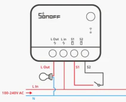

In der Hausautomatisierung per Zigbee und Wifi gibt es Funkmodule die
mit dem Betrieb an "nur einer Phase" - L - angeboten werden.
Sicher, der zweite Leiter - N - ist über den Verbraucher auch
angeschlossen.
Was mich interessieren würde, wie funktioniert das Netzteil im Modul.
Ganz normal, da der Ruhestromverbrauch so gering ist, daß er durch den
Verbraucher fließt ohne dort z.B. ein Glimmen des Leuchtmittels zu
bewirken?
Oder gibt es da spezielle Schaltungen? Wie sieht das aus, wenn der
Verbraucher eingeschaltet ist?
Als Beispiel:
https://itead.cc/product/sonoff-zbminil2-extreme-zigbee-smart-switch-no-neutral-required/
von Michael B. (laberkopp)
Wie ein Dimmer.
Es schaltet zu Beginn der Halbwelle noch nicht durch sondern wartet bis
die Spannung z.B. auf 16V gestiegen ist und lädt damit einen Kondensator
zur Eigenversorgung. Erst ab 16V schaltet z.B. ein TRIAC ein, die
Spannung bricht damit zwar auf 1.4V zusammen aber das Modul versorgt
sich den Rest der Halbwelle aus dem Kondensator. Der Verbraucher muss
auch ausgeschaltet Strom durchlassen, eine Glimmlampe als Verbraucher
geht also nicht.
ODER es liegen immer 4 Siliziumdioden in Reihe zum Verbraucher aus deren
3V sich die Schaltung versorgt, zum Ausschalten wird nur noch ein
Kondensator (Blindvorwiderstand) dazu geschaltet.
von Peter D. (peda)
Früher mit echten Glühlampen konnte man einen kleinen Strom fließen
lassen, ohne daß sie glimmen, da exponentielle Kennlinie.
Mit LEDs geht eine solche Versorgung nicht mehr. Endweder sie glimmen
schwach oder blitzen periodisch auf.
Als Lösung muß man daher einen Kondensator als Blindwiderstand parallel
zur LED schalten, typisch etwa 150nF .. 470nF.
