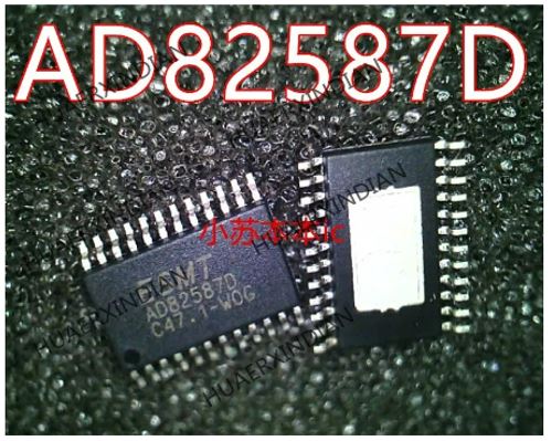

ich müsste einen defekten ad82587d tauschen, der hat aber ein thermal
pad (class-d amp). Wenn ich den nun bei maximal 20% laufen lasse als
test, würde es dann auch reichen das thermal pad NICHT zu verlöten
sondern mit Wärmeleitpaste anzubinden? Ich würde sagen "ein paar wenige
Watt" sollten so auch gehen. Es würde (für mich) sehr aufwendig das Pad
zu verlöten.
Klaus.
Laut Datenblatt hat das Thermal Pad keine wichtige Funktion für die
Spannungsversorgung, sondern es wird nur "vorgeschlagen", es mit einer
Masselage zu verbinden. Daher könnte es auch ohne funktionieren.
In der Praxis kann man solche Pad aber gut per beidseitiger Heißluft
löten, d.h. entweder mit einem kleinen Spritzer Lötpaste oder einem
kleinen(!) zuvor auf das Pad aufgebrachtem Tropfen Lot. Wichtig ist dann
nur genug Flussmittel im Spalt. Sobald der Tropfen aufgeschmolzen ist,
sackt das Bauteil leicht ab. Und kurz danach liegt es Plan auf, so dass
man daran merkt, dass es gut verlaufen ist. Bei Paste fehlt diese
Kontrolle etwas.

von Harald K. (kirnbichler)
Dafür müsstest Du aber die bereits mit Altlot verzierte Lötstelle
vollständig davon befreien und für eine möglichst gleichmäßig glatte
Oberfläche sorgen, damit die Paste eine dünnstmögliche Schicht bildet.
Sonst ist der thermische Widerstand zu hoch.
