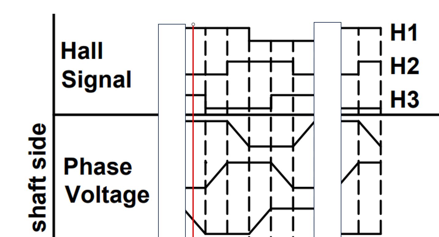

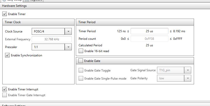

Im großen Ganzen steuere ich einen BLDC Motor, das klappt auch soweit
erstmal.
Aber der Motor läuft nicht sauber, er verschluckt regelmäßig "Schritte"
weshalb er "wooblet" ?
Ich stehe auch grade aufn Schlauch bzgl. der 16 Pole wie ich dies
berücksichten muss.
Stell ich den Timer auf 1ms und das auf die 6 Schritte ümrechne müsste
ich theoretisch auf 10.000rpm kommen. Da bin ich aber weiiiit von weg
eher 232 rpm wenn ich die gemessenen 16.8ms pro H1 Impuls umrechne.
Bin erst frisch in dem Thema und würde mich auf paar Tipps freuen.
Was ist so grundlegent falsch an meinen Code und der Überlegung dahinter
? ( Ja MCC ist blöd und man sollte alles selber machen, aber bis jetzt
war immer alles zufahrlässig, den Timer habe ich aus Kontrolle mal als
Uhr benutzt und da funktioniert er tadellos)

von Michael B. (laberkopp)
Du weisst überhaupt nicht, was ein BLDC ist und wie man ihn bedient.
Du glaubst, es wäre ein Schrittmotor.
Nein.
https://dse-faq.elektronik-kompendium.de/dse-faq.htm#F.10.1
Deine Hallsignale kommen an Eingänge, deine 3 Ausgänge steuern die 3
Phasen, und der Motor läuft Vollgas, wenn du die Signale an die
(phasenrichtigen) Ausgänge direkt durchreichst, üblich ist 30 Grad
Drehwinkel Versatz.
Wenn ich den Code richtig verstehe: lass mal den ganzen ms Kram mit
timer, ms++ und if(ms weg, nur die if(PORTAbits.RA0  bleiben mit ihrem
Inhalt.
Der Motor dreht sich von alleine und wenn PWM_IN (keine Ahnung was das
macht aber klingt ok, wobei PWM_OUT noch plausibler klänge) kleinere
Werte als 1024 bekommt dreht der Motor langsamer.
Um die Drehzahl zu REGELN musst du den PWM Wert in Abhängigkeit von der
GEMESSENEN Drehzahl nach der GEWÜNSCHTEN Drehzahl per PID
Regelalgorithmus ausgucken.
Der Code fehlt noch komplett.
von Franz (kubawu)
ok, da ware ich komplett auf dem falschen Dampfer. Danke schonmal dafür.
Die 6 Schritt habe ich aus dem Datenblatt da sich die Reihnfolge dann
wiederholt. Also so habe ich derzeit in einem Durchlauf 60 Grad versatz
oder irre ich mich ?
Damit der Motor auf 100% läuft müsste mal hingeschmiert so aus sehen ?
Die Drehzahl stuere ich dann über das Tastverhältnis ( Jetzt grade habe
ich auf 1Khz 8Bit gschaltet) Passieren tut grade auch nichts außer Pipen
:D
