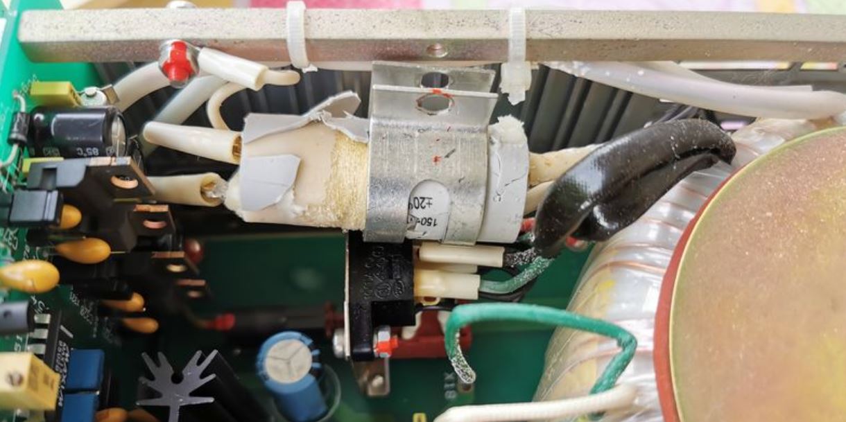

Hallo beisammen,
bei meinem Grundig Netzgerät hat es ein Bauteil zerlegt.
Es liegt augenscheinlich vor dem Netzschalter und sein Defekt hat
wahrscheinlich zum Auslösen der Schmelzsicherung ( T4AL ) geführt.
Kennt jemand von Euch dieses Bauteil - wahrscheinlich ein Netzfilter ?
beste Grüße
Michael

Halteschelle aufbiegen, Filter ist ziemlich sicher in Klartext
beschriftet.

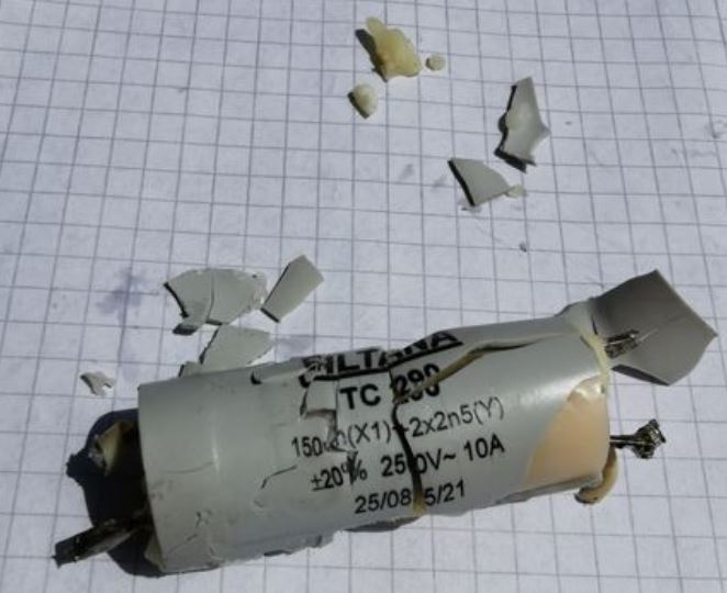

Ich habe das ekelige Überbleibsel entfernt, die Drahtreste überbrückt
und einen Funktionstest des Gerätes unternommen: Funzt wieder, zumindest
für meine Bedürfnisse.
Würde aber gerne den "Originalzustand" wieder herstellen und einen
passenden Filter einsetzen.
Dafür war ja das Servicemanual gedacht zwecks Ersatzteil Identifikation,
weil die Originalbeschriftung der zerfetzten Filterhülle nicht lesbar
schien.
Es ist dann doch ein "TAC 290 150.?(X1)+2x2n5(Y)...", ähnlich dem
gestern von Marc noch aus der Ersatzteilliste rausgelesenem "TC 290
M15+2x2K5", aber diesem nicht bis ins Detail entsprechend.
Vielleicht wurde das Ding aber schon mal ausgewechselt - Gerät stammt
von 1996 - und ich bin nicht der Erstbesitzer.
Vielleicht verbaue ich ein von H.H. und Dieter aufgeführtes Exemplar,
das sollte von den Abmessungen schon mal passen ;-)
sonnige Grüße aus dem sonnigen Oberbayern
Michael
Ob Du jetzt M15 oder 150n schreibst ist Geschmackssache. 0,15 µF sind
150 nF, und auf den genauen Wert kommt es ohnehin nicht an. 100 nF oder
220 nF tun es genauso.
Da diese Röllchenfilter nicht nachwachsen kannst Du einbauen was sich
leicht beschaffen lässt und mechanisch passt.
2K5 ist für Europäer etwas gewöhnungsbedürftig, das sind Kilo-Pikofarad.
Amerikaner mögen kein "nano", daher vorne das "M15" und hinten "2K5"
anstelle von "150n" und "2n5".

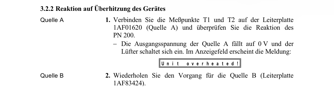

Die Grundig Digimess Service Manuals sind recht ausführlich, sie
enthalten nicht nur Schaltpläne, Servicepasswörter und
Abgleichprozeduren sondern auch Bestückungspläne, Stücklisten,
Erklärungen über die Funktionsweise bestimmter Schaltungsteile,
Beschreibungen aller Signalnamen und auch Prüfanleitungen um einzelne
Schaltungsteile zu prüfen, siehe Bild im Anhang. Das ganze natürlich auf
Deutsch und Englisch.
ob das eine gute Idee ist?
Der Aufdruck besagt 250V~ und da wir nun statt 220V~ eben 230V~ mit +10%
möglich haben wäre das 253V~
Ich würde Besseres einbauen egal ob es dann nicht mehr original ist.
von Dieter W. (dds5)
Der jetzt verbaute Filter ist mit 275V spezifiziert.
von Joachim B. (jar)
welcher jetzt wo Verbaute? (was sind das immer für sinnlose Kommentare
ohne Kontext)
Der originale Filter vom TO hatte 250V~ siehe Bild.

Da kann man jeden X-Y Durchführungskondensator mit ähnlichen Werten
nehmen.
                         Hans

Hallo Joachim und weitere Beteiligte,
für mich passt die "Ersatzlösung":
- der von Dieter aufgerufene Preis war im Vergleich zur "ebay"-Offerte
sehr günstig
- zur "Originalität" meinte ich -ohne es leider weiter zu präzisieren-
dass wieder ein Filter drinnen ist und keine hingelötete
Bypass-Verdratung
- zur 250Volt vs. 275V-Spezifikation auf dem Filter: Eingangsseitig ist
er mit 275V und ausgangsseitig sind die beiden Y-Kondensatoren mit je
250V verträglich. So lese ich das ...
Also alles in Butter: Friede, Freude, Eierkuchen :-)
