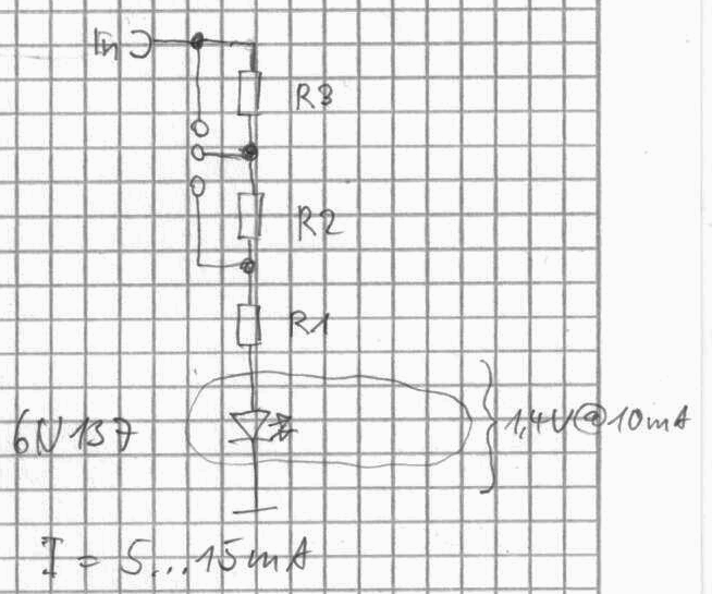

Hallo!
Durch einen Schnellschuss habe ich das Design vergeigt, der Jumper kann
man nur ungünstig setzen. Idee war, für die Spannungen 5V, 12V oder 24V
an In den Strom durch den 6N137
https://www.vishay.com/docs/84732/6n137.pdf durch einen Jumper ideal zu
wählen. Printe sind natürlich schon in Produktion, es muss
wahrscheinlich Kompromisse eingegangen werden. Jemand Ideen, was die
idealsten Widerstandswerte sein können für I=10mA - ich sehe keine
Möglichkeit für alle 3 Spannungen...
Danke und Gruss Chregu

Hei Merci! Ich wagte nicht mal daran zu denken dass es sowas gibt!

Warum so kompliziert, mußt Du wirklich sauschnell innerhalb 50ns auf die
Spannungen reagieren?
Ich nehme dafür einen Wald und Wiesen-OK der CTR-Klasse 200..400% und
mache den Arbeitswiderstand so hochohmig, daß ab 5V/1mA (Rv = 3,3k)
sicher low anliegt.
Bei 24V fließen <10mA durch die LED. Eine Umschaltung braucht man also
nicht.
von Peter D. (peda)
Hab grad ein passendes Bauteil für Dich entdeckt, Stromquelle 10mA von
1,8..50V, dann kann der Jumper entfallen, ohne Änderung der Platine.
Einfach statt R1 bestücken und R2, R3 = 0R.
NSI50010YT1G
https://de.farnell.com/on-semiconductor/nsi50010yt1g/led-treiber-50v-0-01a-sod123/dp/1794979?st=nsi50010yt1g
Nein, das Timing ist absolut nebensächlich, aber:
- ist an Lager
- kann mir so den Schmitt-Trigger sparen
Peter D. schrieb:
> NSI50010YT1G
Hei ja, nur als SOD-123 leider etwas zu gross für die 0805 Footprints.
Ingo L. schrieb:
> Das is ja cool, hab ich noch nie gesehen!
Ich auch nicht. Anscheinend gibt's die in allen Stromgrössen... 10mA ist
das Kleinste...
Gruss Chregu
von Christian M. (christian_m280)
Spontan kommt mir noch die Schaltung mit BF245 in den Sinn:
http://www.gsc-elektronic.net/elektronik/experimente/led/led_erw/FET-Schaltung.gif
Der FET ginge statt des Jumpers rein plus ein Null-Ohm-Widerstand...
Gruss Chregu
von Peter D. (peda)
Dann eben statt des nicht mehr benötigten Jumpers, da sind ja 5mm Platz.
