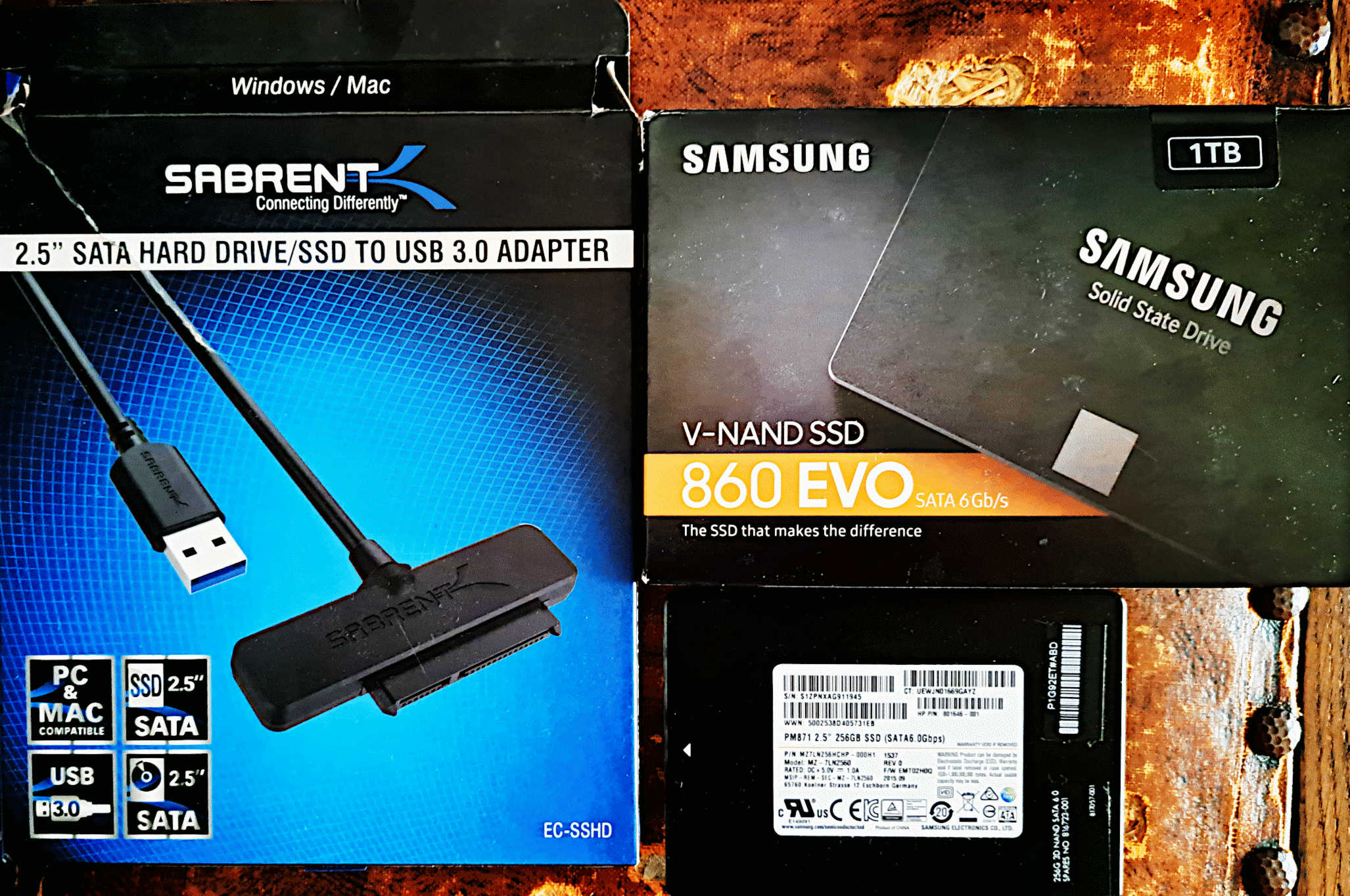

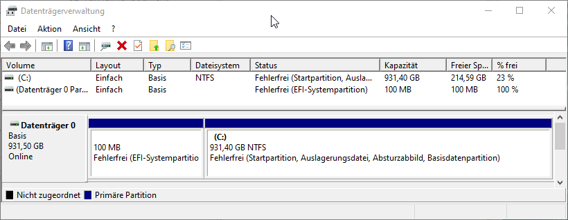

> Wenn ich diese jetzt einfach durch eine neue (größere) ersetze, kann der
> Laptop vermutlich nicht mehr booten. Vor einer Neuinstallation des Linux
> scheue ich mich nicht, aber wie kriege ich das BIOS auf die neue SSD?
Bei einem Desktop-PC hatte ich mal das selbe Problem (Ersatz der
primären Festplatte) und habe deshalb eine Adapter USB3<->SSD besorgt
(links im Bild).
Damit den Inhalt der alten SSD (256GB rechts unten) auf die Neue (1TB,
Verpackung rechts oben) kopiert/geclont. Software zum Clonen von der
Samsung-Website geholt, beide SSD sind auch von der selben Firma.
Eventuell hat sich im Anschluss irgendwas (Windows) gemeldet, das es
einen Festplattenwechsel erkannt hat, aber das war kein wirklich
Problem. Der Adapter liegt seitdem unbenutzt rum.

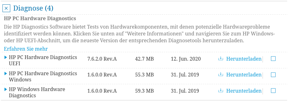

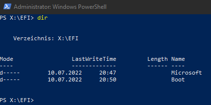

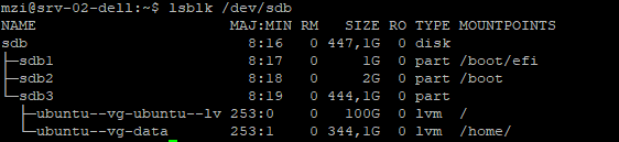

Na da haben wir doch schon den Ursprung des "Problems"... Da sind
einfach "Reste" einer Windows Installation, bzw von HP Tools.
HP war schon immer besonders ;)
Sie machen aber nur davon Gebrauch wofür EFI eben auch "da ist". Sie
stellen "Apps" zur Verfügung. In dem gezeigten Fall eben für das BIOS
Update und nebenbei wird das BIOS in der Partition auch gleich mit einem
Backup gesichert.
Gerne findet man dort auch die HP Diagnostics Tools.
Siehe dazu z.B. die HP EFI Guidelines
(etwas alt) http://h10032.www1.hp.com/ctg/Manual/c01564727.pdf
Anbei mal Screenshots wie die jeweiligen Partitionen nach einer
Neuinstallation von Windows oder Ubuntu (auf getrennten Systemen)
aussehen.
Ich sehe da keine Probleme, die SSD einfach zu entfernen, eine neue in
den Rechner zu stopfen, über USB zu booten und das gewünschte neue
System zu installieren.
Ggf. vorher Überlegen wegen der Partitionen so das man auch noch ein
Windows installieren kann.
Die alte Platte kann man dann problemlos über USB wieder anschließen um
ggf. noch Daten zu migrieren.

Das habe ich jetzt gemacht. Die Antwort lautet "jein".
Das BIOS Setup ist über F10 weiterhin verfügbar. Ich bekomme eine
Fehlermeldung, dass kein Boot Device gefunden wurde. Ich kann aber wie
gewohnt mit F9 einen USB Stick booten.
Anders sieht es beim Diagnosetool (F2) aus. Mit SSD erscheint ein buntes
Programm mit zig Optionen womit ich so ziemlich alle HW Komponenten
auflisten und testen kann. Außerdem kann ich dort die Firmware einiger
Komponenten (auch das BIOS) sowohl up- als auch downgraden.
Ohne die SSD kommt nach F2 nur ein rudimentäres Programm in schwarzweiß,
dass nur RAM testen kann und ein paar Infos anzeigt.
Damit kann ich leben, falls weder ein einfaches Kopieren noch eine
Neuinstallation (siehe Anhang) klappt. Es gibt sowieso keine
BIOS/Firmware Updates mehr für das Gerät.

Ich bin etwas spät - Du hast die Lösung schon gefunden:
Das BIOS ist immer BIOS, "Built-In OS".
Das Zeugs auf der SSD sind Diagnosetools, Sicherheitskopien für den
BIOS-Update usw.
Da gibt's irgendwo bei HP eine sehr umfangreiche Diagnose-Suite (hieß
irgendwie "5-in-1 diagnostic..." blabla). Die kann man auch da rein
kopieren.
Ohne den Kram auf der SSD hast Du halt nur das, was im Flash ist: das
simple BIOS.
Sobald Du auf der EFI Partition Deiner neuen SSD die Dateien wieder
genau so anlegst, hast Du auch die alte Funktionalität wieder.
Nachtrag: Die EFI-Partition wird nur dann als solche erkannt, wenn sie
1. FAT32 formatiert ist
2. das Boot-Flag gesetzt ist
3. sie als "ESP" (EFI System Partition) markiert ist.
D.h. wenn Du die Partition manuell anlegst, musst Du darauf achten.
Oder einfach per dd die alte SSD klonen.
