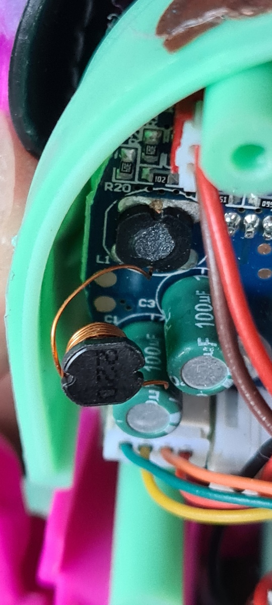

Hallo Leute, ich bin neu hier im Forum und sage Hallo.
Ich benötige eure Hilfe bei der Identifikation von einem Bauteil.
Vielleicht kann mir einer hier helfen.
Danke

Induktivität 220uH.

Danke, ging aber schnell.
Kannst du mir sagen wo ich Ersatz bekomme?

Mouser, Farnell, Digikey, Reichelt?, Conrad?..

22µH. Die dritte Ziffer gibt wie bei Widerständen die Zehnerpotenz an.

Wie sind die Abmessungen?

Oh, ich glaube Du hast recht;-) 220uH müsste mit 221 beschriftet sein.

Wenn die Abmessungen passen 7.8mm x 7.0mm, h = 5.0mm passen, könnte das
sein:
- Bourns SDE0805A-220M oder
- Abracon ASPI-0705-220K-T
https://www.bourns.com/docs/Product-Datasheets/SDE0805A.pdf
https://abracon.com/parametric/inductors/ASPI-0705-220K-T
