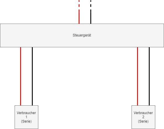

ich habe einen einfachen Aufbau vor mir liegen bestehend aus einem
Steuergerät aus einem Pkw und zwei Verbrauchern. Originaler Kabelbaum.
Die Versorgung erfolgt über 12–14 V (DC).

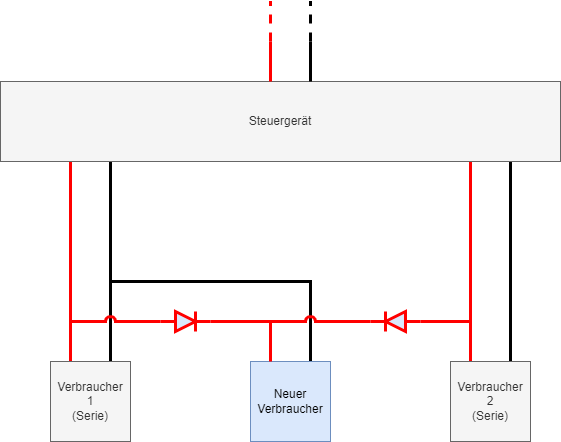

Ziel:
Integration eines neuen Verbrauchers, der versorgt werden soll, wenn
Verbraucher 1 oder Verbraucher 2 vom Steuergerät versorgt werden. Also
im Grunde eine einfache ODER-Schaltung.
Umsetzung:
Angedacht wie in dem Bild 2_Neuer_Aufbau zu sehen.
Fragen:
Passt das von der Verdrahtung so? Gibt es noch etwas zu berücksichtigen?
Entschuldigt bitte diese für euch sehr wahrscheinlich triviale Frage! ;)
Grüße
calis
von Helmut -. (dc3yc)
Und was ist mit der Masse? Sind die alle 3 verschieden oder gleich? Wenn
ja, dann male das auch so, wie es ausgeführt ist!
von Phälicks (calis)
Ich hab es so abgebildet, wie mir die Leitungen vorliegen. Da beide
Verbraucher am selben Steuergerät angeschlossen sind, bin ich davon
ausgegangen, dass sie sich auch dieselbe Masse teilen. Das war wohl ein
Denkfehler? Werde ich überprüfen.
Ich weiss nicht, wieviele Massen es in einem Fahrzeug giibt. Aber du
hast drei verschiedene gemalt. Deswegen geht deine Schaltung nicht.
Ansonsten würde es, abgesehen vom Spannungsabfall über den Dioden, schon
funktionieren.

Kommt halt drauf an, ob das Steuergerät Masse oder plus schaltet

Ob die Dioden an Plus oder Minus müssen.
