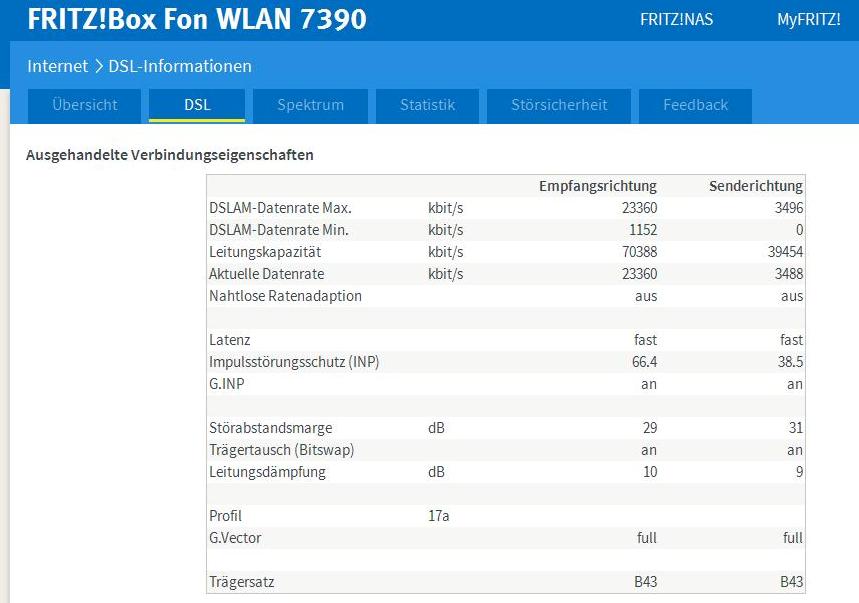

Der michael_, aus der Region BB oder Bln bis MV, den gibt es ja nun
nicht mehr?
hatte einen Thread in Mitte letztes Jahr hier, wo er was von Hochstufung
von seinem lahmen ADSL2+ (13 MBit) auf VDSL-Ligt 23 MBit schrieb, u. ich
witzelte dass das ein Trick vom  Telekom Vertrieb wäre, als ich dann
Ende Nov. 22 auch hochgestuft wurde auf VDSL-Light, weil auf Magenta zu
Hause denen zu wenig Kohle war, hatte ich ja schon ne 7390 im Einsatz,
womit er da > Y
Ben B. (Firma: Funkenflug Industries) (stromkraft) 07.07.2023 09:12
wohl nicht klar kam.
Ergo wird der TE auch auf VDSL-Light kostenfrei hochgestuft, weil das
die T dann einheitlich für alle Ports betreibt, auch Fremdanbieter oder
Resale.
(prx) A. K. schrieb:
> weil dein Leitungsbündel auf VDSL+Vectoring umgestellt wird. Das
> geht nur bei allen im Bündel gleichzeitig, Parallelbetrieb ist nicht
> möglich.
Ne ganz steile These, wieder mal "Wissen" nur aus dem Internet u. noch
dazu falsch wiedergegeben.
Selbst mit 50 MBit ist noch nichts mit Vectoring, u. eine 7390 reagiert
da drauf (Vectoring) sehr sensibel, meine hat das klaglose bei den 23
MBit gemeistert.

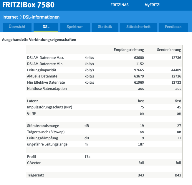

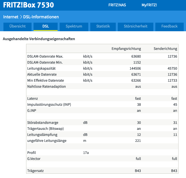

Das sieht nicht nur meine Fritzbox sehr anders.
Die 7390 übrigens kann sehr wohl Vectoring, nur darf nicht allzuviel
anderer Kram im gleichen Leitungsbündel los sein, das überfordert sie
dann doch.
Anbei zwei Screenshots von 50-MBit-VDSL mit Vectoring, von der 7390 kann
ich den nicht mehr liefern, die aber wurde an dem Anschluss betrieben,
an dem jetzt die 7530 hängt.

Abdul K. schrieb:
> Die 7390 soll Vectoring in Software machen
Genau das ist das Problem, wenn man einen Anschluss mit "Unruhe" hat
(und das ist der Regelfall), dann ist die Software überfordert und die
Synchronisation geht flöten. Der oben erwähnte Anschluss (mit 7530) war
ausreichend "ruhig", daß eine 7390 lange stabil bei 50 MBit/sec
Nutzdatenraten funktionierte. Ersetzt wurde sie, weil dann noch
verstärkte VPN-Nutzung dazukam, und das funktionierte unter den
gegebenen Bedingungen nicht mehr brauchbar.

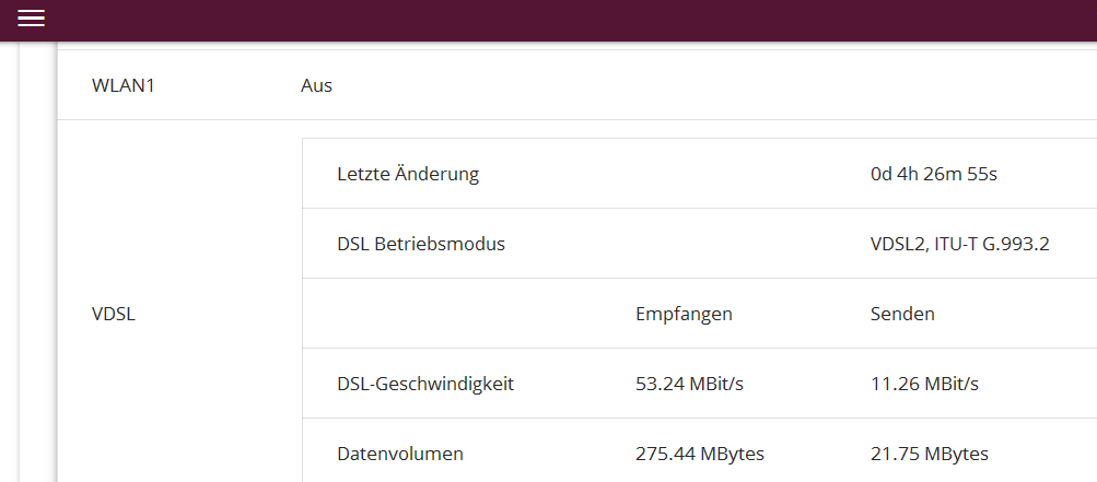

Nein, siehe Anhang - 50Mbit/s
Vectoring kann hier nicht sein, weil Telekom und htp auf dem selben
Kabel liegen.
Und, was soll das bitte beweisen, dass du eine Bintec Kiste hast? ;-)

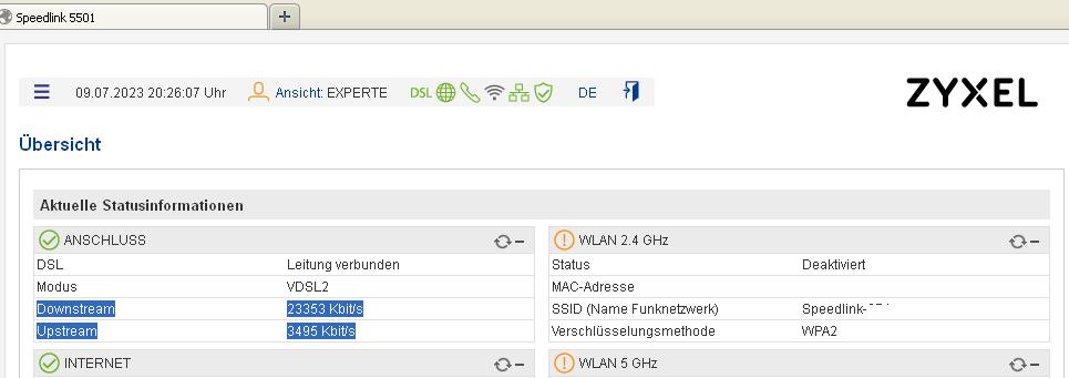

Siehe meine beiden Screenshots, einer aus 11/22 mit einer FB 7390 u. der
andere aus gerade eben mit dem SL-5501.
Es soll wohl auch welche mit 25 MBit geben.
> Kabel liegen.
Tja, dann habt ihr die A-Karte gezogen, lt. der techn. Quelle da oben
habt ihr ja noch das uralte VDSL nach ITU 993.2 ohne Vectoring mit
Profil 8B , dann bekommt aber Keiner mehr als 50 MBit bei euch.
Eine seltene Ausnahme von der Regel.

Unwichtig schrieb:
Es zeigt, dass 50Mbit/s ohne Vectoring funktioniert.
Macht es. Allerdings wenn einige Kunden 100Mbit bestellen, wird
Vectoring eingeschaltet. Dann steigt die Fehlerrate bei den 50Mbit
Anschlüssen. Die laufen dann nämlich auf einmal alle mit 100Mbit, aber
50Mbit gedeckelt.
Geld frißt S/N
