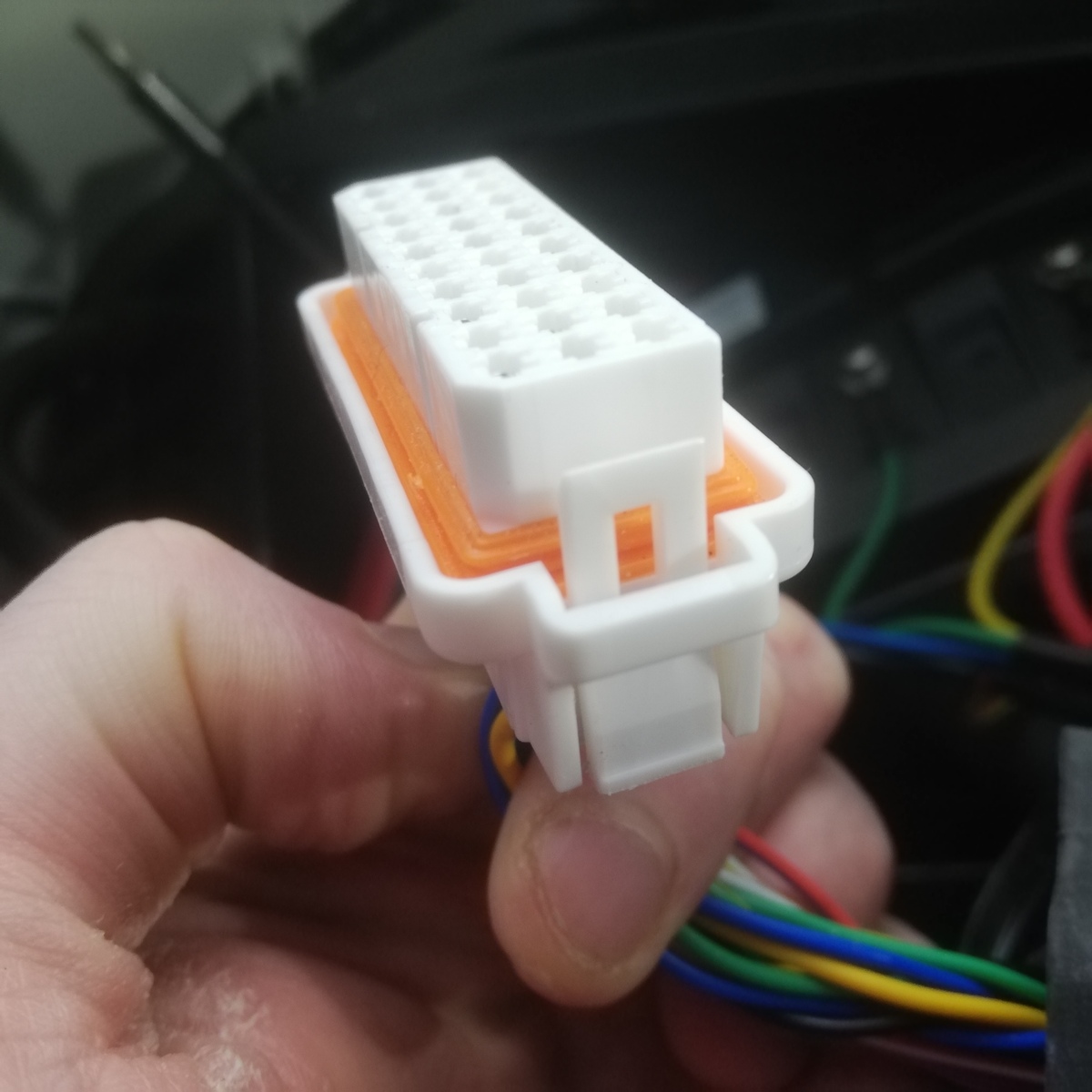

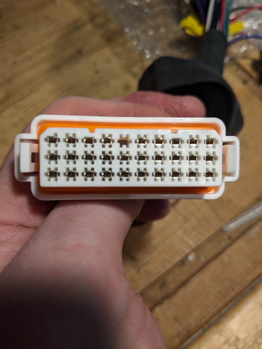

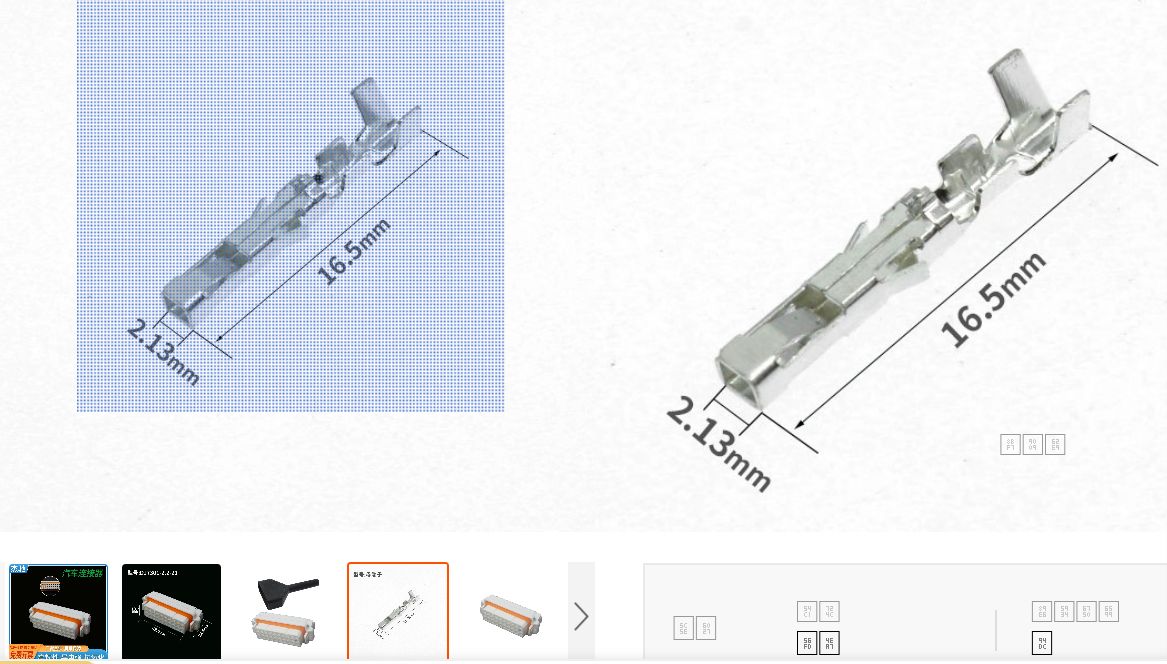

Kennt jemand diesen Steckertypen (30-polig) und vor allem: Weiß jemand
wie ich die Kontakte wieder herausbekomme?
Eventuell AMP?
Ich weiß, dass die links und rechts zwei Nasen haben, aber ich hab es
schon mit verschiedenen Nadeln, Pinzetten etc versucht. Die Kontakte
bleiben einfach drin und wollen nicht rauskommen. Zu viel Gewalt will
ich auch nicht anwenden.
Eventuell gibt es ja ein Remove-Tool oder so genau für diese Kontakte um
sie wieder herauszubekommen?

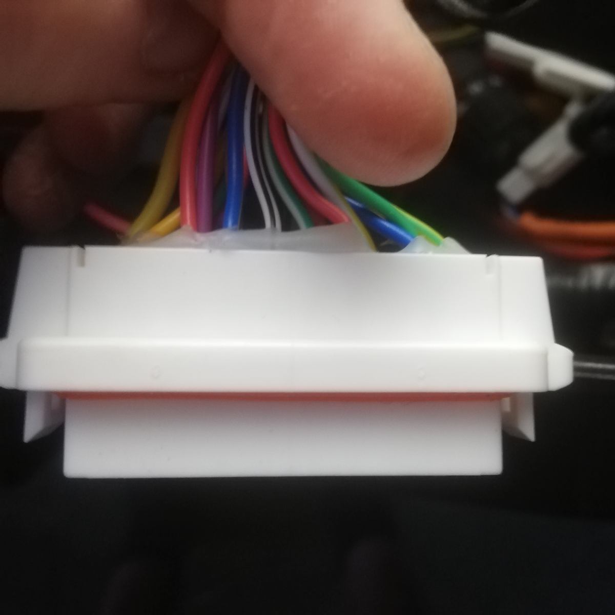

Ach ja: Ich hab einen Kontakt versucht, der nicht rückseitig mit
Heißkleber zugeschmoddert ist, sondern etwas frei beweglich ist.
Vielen Dank.

von Steffen E. (steffene)

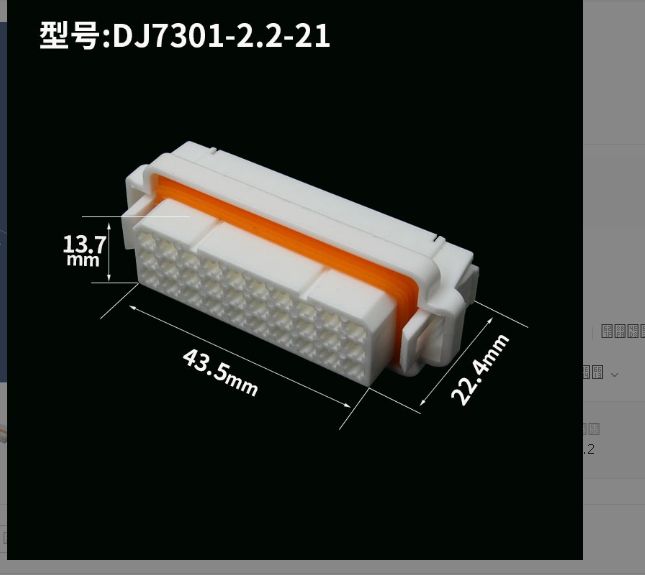

Keine Gewähr, optisch sieht aus wie "DJ7301-2.2-21". Weiss noch nicht,
ob das eventuell ein Nachbau/andere Bez. eines Steckers eines namhaften
Herstellers ist.
Jedenfalls sieht man hier den Kontakt mit seinen Eigenschaften, keine
Gewähr.
https://detail.1688.com/offer/678056170795.html?spm=a26352.b28411319.offerlist.45.61621e62IFDp5K

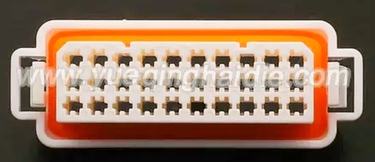

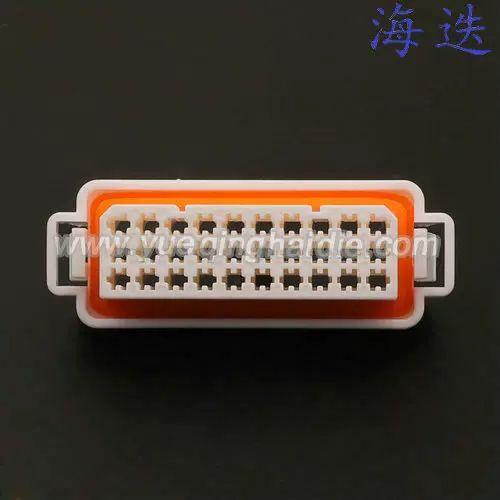

Hier mal noch eine Frontansicht des leeren Gehäuse zum Schauen wie die
Kontakte sitzen, keine Gewähr dass es Dein Steckverb ist
von Timo N. (tnn85)
> Herstellers ist.
Sieht sehr danach aus, ja.

von Timo N. (tnn85)
Frank G. schrieb:
> Für KFZ-Stecker habe ich so ein Set:
> https://www.ebay.de/itm/314330142166?_trkparms
Also die, die ich Kits gibts ja überall sehe ich gerade. Allerdings
scheint da jedes Tool zu groß zu sein. Die zwei kleinen Kanäle links und
rechts des Kontakts sind gerade mal 1x1mm breit und haben ein Außenmaß
von 2,5mm (ca.).
Da passt glaub ich keiner der Schlüssel. Schade.
Ich werde mal Hinz Methode versuchen, wenn ich die geeigneten Klammern
finde.

von H. H. (Gast)
Zwei kleine Sechskantschlüssel mit 0,9mm.
von Manfred P. (pruckelfred)
Hat jeder von uns in der Küchenschublade.
Etwas realistischer: Eine Büroklammer platt klopfen.
von Timo N. (tnn85)
Das dünnste, was ich hier hab sind 1,5mm Sechskant. Davon aber 10 Stück
Wusste gar nicht, dass es so feine gibt. Baumarkt wird dafür aber die
falsche Anlaufstelle sein.
von Timo N. (tnn85)
Ich habs mit bedrahteten Widerständen versucht. Ist halt zu weich. Denke
Büroklammer ist das gleiche Problem.
Der Sechskant könnte härter sein.
Alle noch so einen Pinzetten kommen nicht weit genug rein, weil sie zu
früh zu breit werden.

von Ich A. (Gast)
Die Kontakte haben eine Gewissen Ähnlichkeit mit denen für Molex MiniFit
Jr.
Also könnte ggf. der Ausstoßer passen.
Molextypisch ist der aber total überteuert..
https://www.reichelt.de/molex-ausstosswerkzeug-mini-fit-jr-molex-11030044-p185727.html
Der Ausstoßer schiebt sich zwischen die "Widerhaken" und den Stecker und
der Kontakt lässt sich rausziehen, ohne das am Kontakt was verbogen
wird.
