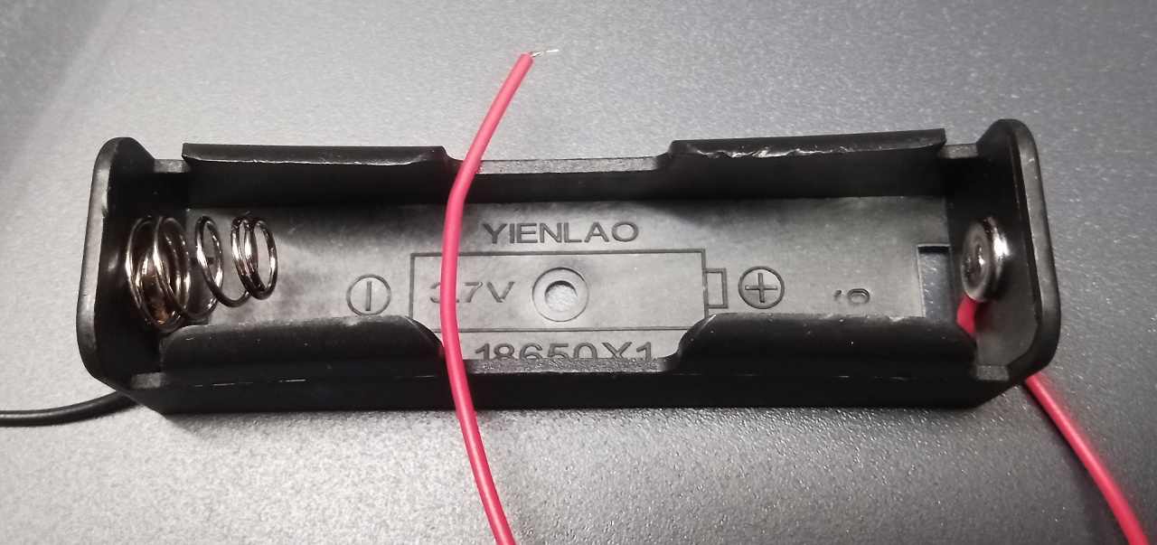

Bin ich zu optimistisch wenn ich hoffe, dass Batteriehalterungen mit
Zuleitungen ausgeliefert werden, die übliche Betriebsströme der Batterie
leiten können, ohne heiß zu werden?
Ich erwarb kürzlich einige Halterungen für 18650er Rundzellen, und eine
Stromentnahme von 1 oder 2 Ampere erscheint mir für solche nichts
ungewöhnliches.
Umso entsetzter war ich, als ich die Zuleitung zu diesen Halterungen bei
1.8 A schon hell im Wärmebild aufleuchten sah, die wurden binnen
kürzester Zeit 55°C heiß. Eine Messung der Zuleitungen (noch ohne
Übergangswiderstand zur Zelle!) ergab dann einen Widerstand von je ca.
160mOhm pro Kabel - zu viel, um den boost-Konverter dahinter mit
ausreichend Strom versorgen zu können. Und das war kein Exemplarfehler -
ich habe drei Exemplare durchgemessen, alle Zuleitungen hatten diesen
enormen Widerstand.
Ich habe die Zuleitungen dann manuell durch ordentliche Litze ersetzt,
die auf die gleiche Länge gerade mal 7mOhm Widerstand hat, damit
funktioniert alles wie geplant.
Aber eigentlich möchte man ja keine Nacharbeiten an Batteriehalterungen
durchführen... gibt es da auch seriöse Anbieter, die besseres verkaufen?

von Marc X. (marc_x)
Naja 18650 beschreibt nur die Form der Zelle, moderne Hochstromzellen
wie die Murata US18650VTC6 können spezifiziert 30A dauerhaft und
kurzzeitig auch deutlich höhere Ströme (z.B. 80A für 5 Sekunden)
liefern, das wird der Halter garantiert nicht verkraften, da begrenzen
alleine schon die Zuleitungen deines Halters den Strom. Es gibt aber
auch Zellen deren Maximalstrom unter 5A liegt und deren dauerhaft
zulässiger Strom gerade mal um 1A liegt z.B. BAK B18650CA.
Die Halterung scheint für deine Anwendung unbrauchbar, für manche
Anwendungen wird sie aber ihren Zweck erfüllen. Womit man ihr nach
ISO9001 eigentlich eine hohe Qualität zuschreiben könnte. („Grad, in dem
ein Satz inhärenter Merkmale eines Objekts Anforderungen erfüllt“)
Stellt sich nun die Frage, was sind deine Anforderungen an den Halter?

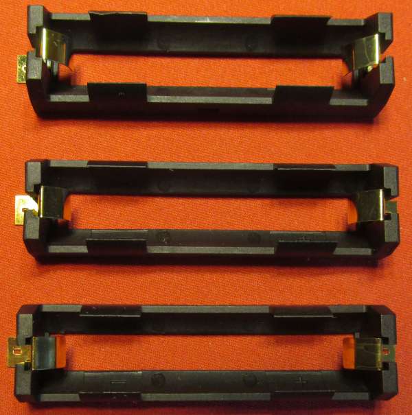

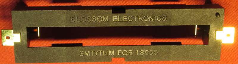

von Peter G. (ham)
Hallo
Diese schlecht ausgeführte Lösung mit der Spiralfeder und den kleinen
runden Blechstückchen, bei den nicht mal die gesamte Fläche ausgenutzt
wird, war schon bei den AA Batteriehaltern, die für MiMH oder
Primärzellen ("normale Batterien") vor weit mehr als 20 Jahren im Hobby
genutzt, worden eine sehr anfällige Lösung, mit hohen
Kontaktwiderständen und generell unzuverlässigen Kontakt (auch bei
"kleinen" Strömen).
Manfred P. schrieb:
> Wer diesen Müll kauft, beschissene Federn mit wackeligen Nieten in
> Weichplastik, hat das nicht anders verdient.
Eine bessere Wortwahl war nicht möglich?
Und auch der persönliche Angriff ist absolut unnötig und zeigt von
keinerlei Anspruch gegenüber sich selbst (Mann macht sich lächerlich)
und mangelnden Respekt gegenüber den TO und der ganzen
Forengemeinschaft.
Das braucht es hier nicht.
Manfred P. schrieb:
> Es gibt besseres, aber auch etwas teurer.
Ja, die im Bild dargestellte Ausführung ist deutlich besser - schade das
der technische Sachverstand so gar nicht mit den Umgangsformen
zusammenpasst...
Insgesamt sind Batteriehalter, wenn sie zuverlässig höhere Ströme
liefern müssen, durchaus mechanisch anspruchsvoll und werden in
(hochwertigen, fertigen) portablen Produkten individuell angefertigt
bzw. es wird, wenn immer möglich, eine Löt (im Akkupack)   und
Stecklösung (Anschluss des Akkupacks an den Verbraucher)  genutzt.
Seid AA und AAA Zellen in (relativen) "Hochstromanwendungen" nicht mehr
notwendig sind, ist das auch die typische und gut funktionierende
Lösung.
2A ist aber bei weiten kein Hochstrom und die gezeigten Lösungen sollten
gut funktioniert - allerdings muss man die entsprechenden Halter halt
dort kaufen wo es sie gibt, bei Aldi um die Ecke oder den
Modellbauhändler in der übernächsten Stadt wird man sie eher nicht
finden bzw. Preise zahlen sie jenseits von Gut und Böse sind - da ist
das "Schnäppchen" von Reichelt selbst inklusive der Versandkosten
tatsächlich immer noch ein Schnäppchen (Modellbauhändler sind bei den
Kleinteilen noch üblere Abzocker als die Baumärkte...)

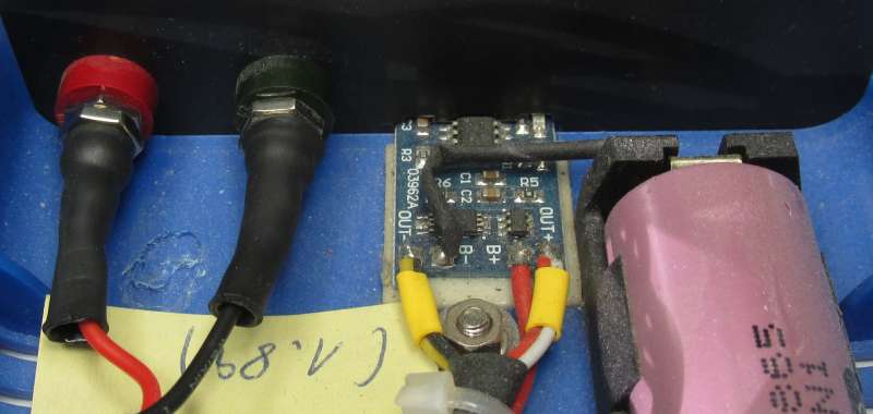

Geschützte Zellen und hohe Ströme passen nur begrenzt zusammen,
abgesehen davon sind die meist auch unverschämt teuer und / oder
windiger Herkunft. Warum nicht eine Schutzschaltung neben den Halter
setzen? Vielleicht reicht auch eine simple Schmelzsicherung.
Bei wirklich hohen Strömen würde ich dem zustimmen, aber 2A sind noch
keine Herausforderung für die Schutzschaltungen der geschützten Zellen.
> Warum nicht eine Schutzschaltung neben den Halter setzen?
Die Schutzschaltung als Bestandteil der Zelle soll für den Benutzer, der
(ggf. sogar mehrere) Reserve-Akkus mitführen oder irgendwo aufladen
möchte, den Umgang mit den Zellen außerhalb des Geräts risikoärmer
machen. Das könnte eine Schutzschaltung neben dem Halter nicht.
> machen.
Dann wirst Du einen eigenen Halter machen müssen, z.B. mit losen
Klammern auf eigener Leiterplatte. Der Betrieb einer Zelle ohne Schutz
geht dann eben nicht und wird in der Gerätebeschreibung ausdrücklich
genannt.
