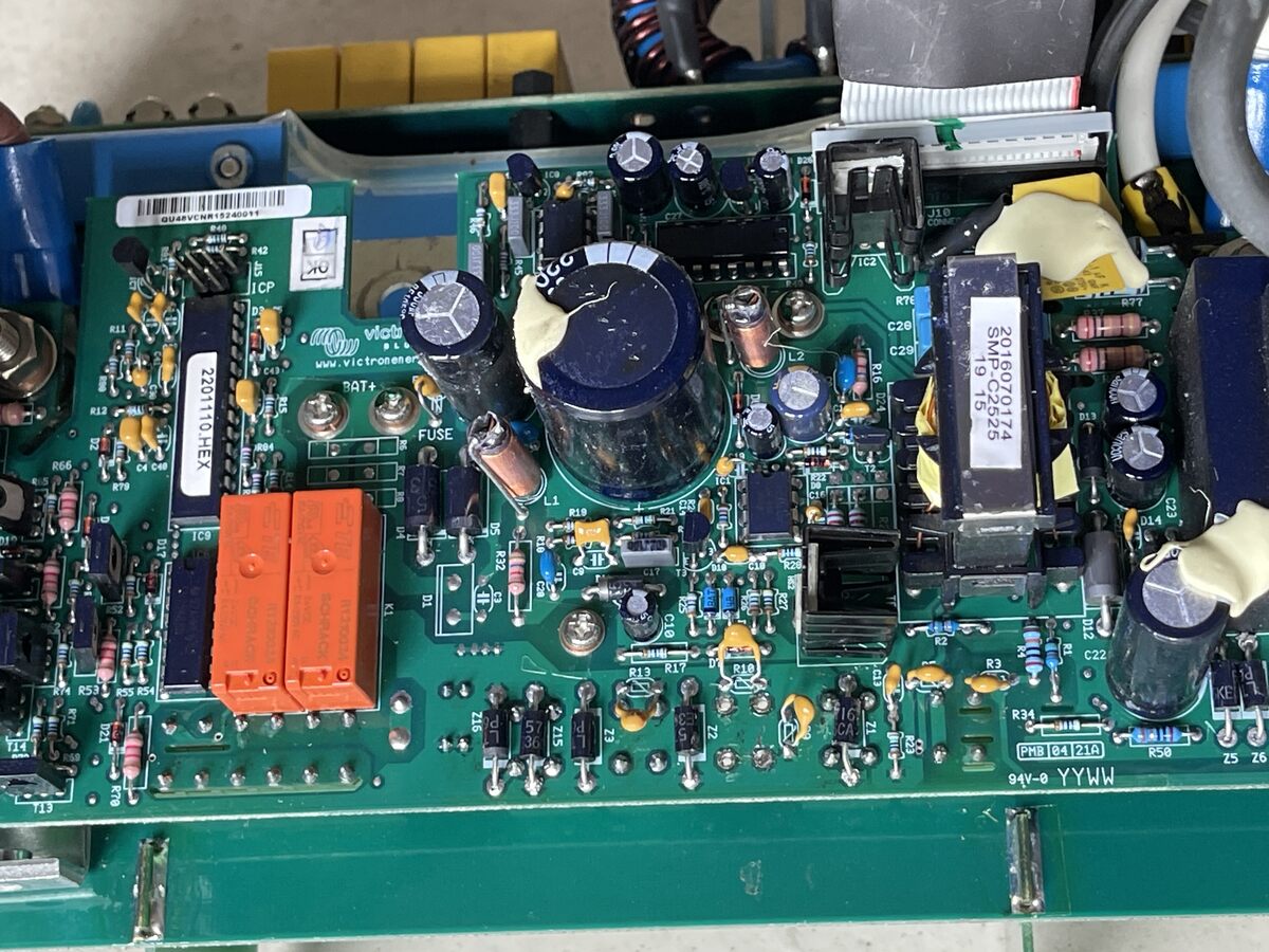

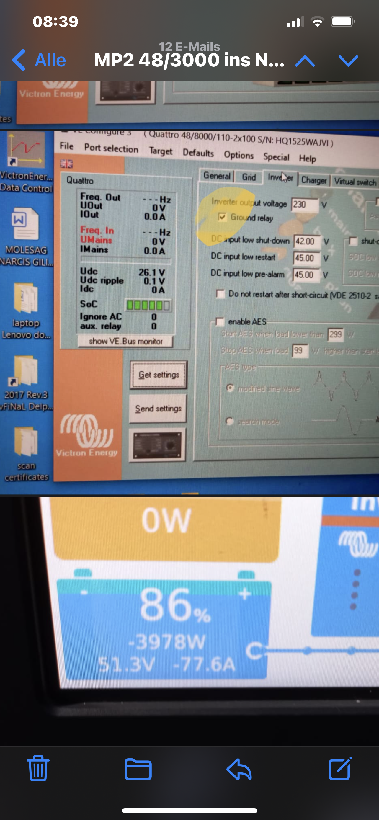

Servus, ich habe ein Problem mein Victron Quattro zeigt viel zu wenig Spannung im ESS an. Der Color Control zeigt den richtigen Wert! Der Fehler ist natürlich „low Battery“. TransWatt sagt die Steuerplatine sollte getauscht werden. Ich würde sie gerne selbst wieder an den Start bekommen, hat jemand schon mal Erfahrung damit gemacht? Und wo soll ich ansetzen! Danke und Grüße, Andi
OP

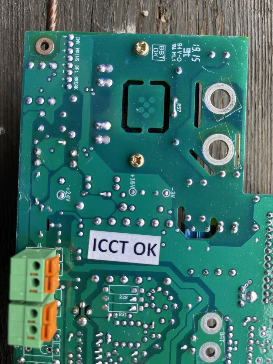

Ich habe hier einige Prüf Punkte mit der jeweiligen Spannung! Leider ist keiner dieser Spannungen vorhanden, wenn ich die Batterie mit 48Volt anschließe? Was ja nicht unbedingt das schlechteste Zeichen ist, in meinen Augen ist wohl schon gleich der größte DCDC Wandler bevor die Kaskaden kommen defekt, oder? Grüße Andi
