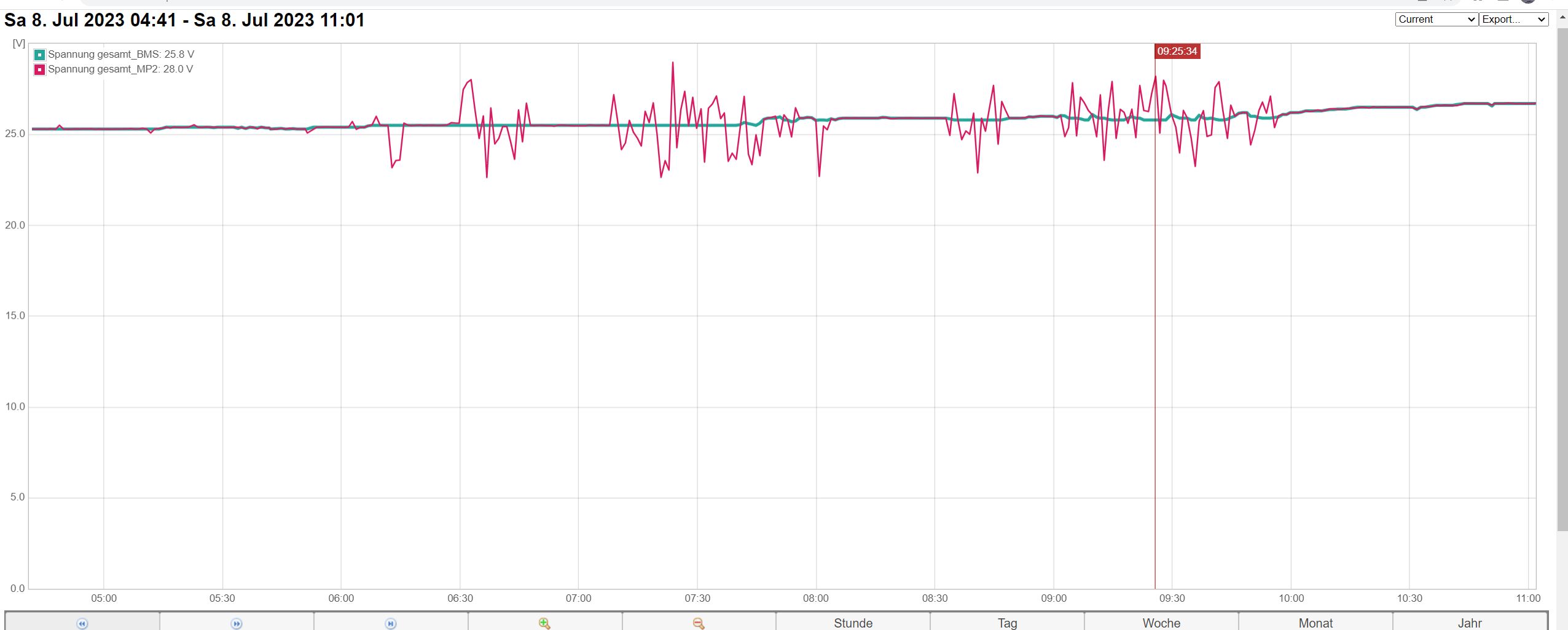

In einer Speicheranlage mit LiFePO4-Akku, Daly-BMS, Victron MP2-WR tritt
plötzlich das Problem auf das nicht mehr vernünftig geladen / entladen
wird
Als Fehler zeigt sich das die intern im MP2 gemessene Spannung schwankt
- die interne Messung im BMS sieht gut aus
Ich habe das Ganze mal geloggt - anbei ein Screenshot
Was mich wundert:  wie kann die Ausgangsspannung am BMS höher sein als
die Akkuspannung?
Im BMS sind doch keine DC-DC-Wandler, große Elkos o.ä. verbaut, nur
viele Mosfets?
Ich bin zuerst von einer Falschmessung im MP2 ausgegangen - aber die
Eigenspannung wurde mit einem Multimeter nachgemessen - entspricht der
Realität
Als nächster Test den Victron direkt an den AKku, ohne BMS - Spannung
ist stabil
Es wurde jetzt erst mal ein neues BMS bestellt, aber woher kann die
Schwankung und vor allem die Spannungserhöhung kommen?

Heinz R. schrieb:
> wie kann die Ausgangsspannung am BMS höher sein als die Akkuspannung ?
Es wird geladen, eine LiFePo4 Zelle ist voll, das BMS klemmt den Akku ab
und die Ausgangsspannung des Ladereglers schnellt hoch bevor er merkt,
dass er runterregeln soll.
Ebenso bei den negativen Dips: Der Akku ist durch BMS abgeklemmt weil
eine Zelle voll ist, die Last steigt höher als,was die Sonne gerade
bringt also bricht die Ausgangsspannung des Ladereglers ein so dass
Strom aus dem Akku gezogen werden muss, aber das BMS muss erst
einschalten und fangt sich halt erst nachdem die Spannung absackte.
Rs ist Sommer, Akkus sind voll.
Hallo Michael,
danke, aber das ist nicht das Problem
Es gibt keinen DC-DC-Laderegler, macht alles der Victron
AUch ist der steuernde Raspi nach dem BMS angeschlossen - würde das BMS
abschalten wäre dieser aus
Wir überwachen auch die einzelnen Zellspannungen - keine Ausreisser
