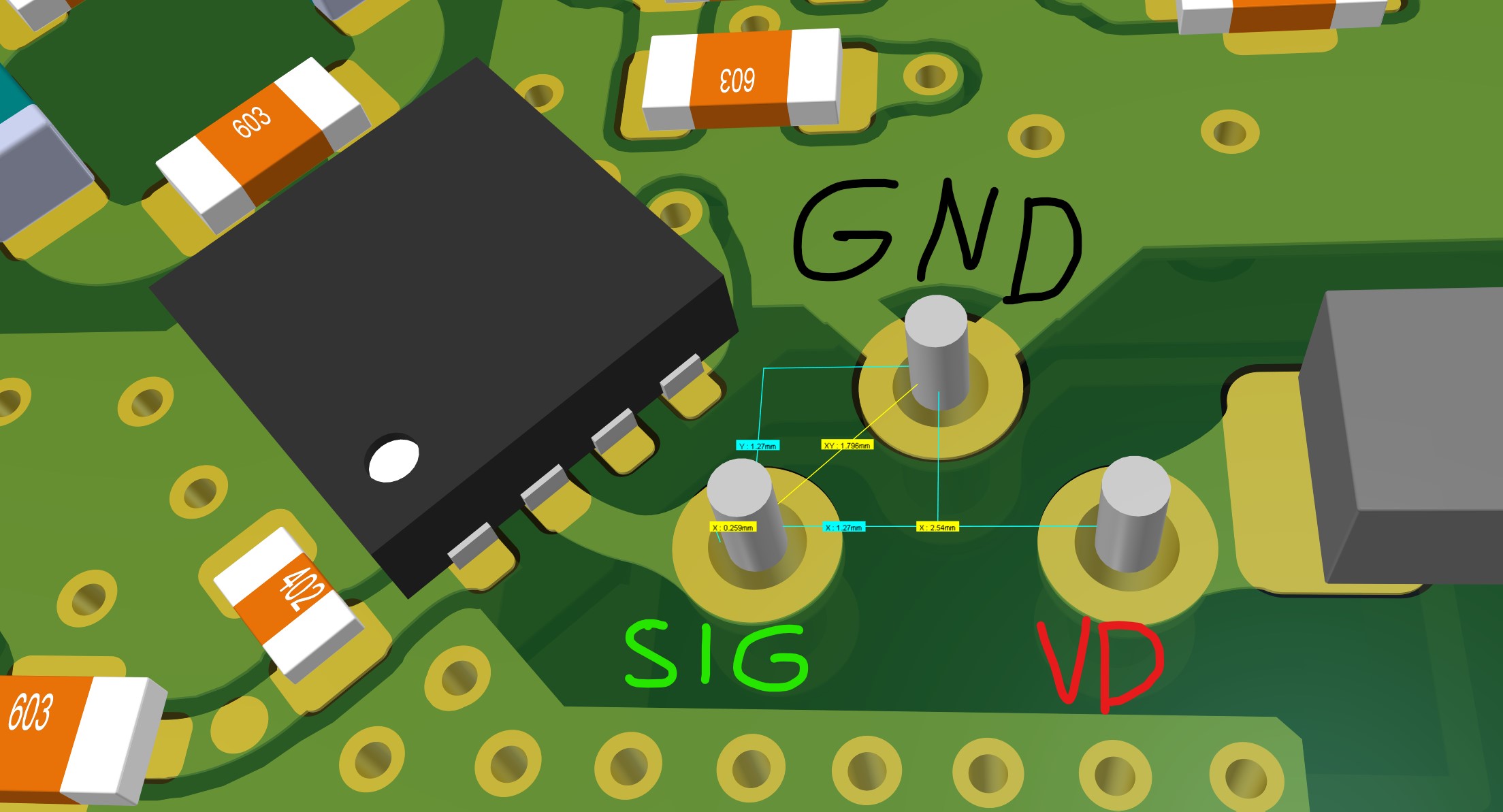

Ich habe hier ein etwas kniffliges Problem: Für ein Projekt an der Uni
sollen Transimpedanzverstärkerschaltungen getestet und optimiert werden.
In der Endanwendung kommt das Eingangssignal von einer PIN-Diode (TO-46
Gehäuse mit möglichst kurzen Anschlussbeinchen).
Das hat sich zum testen aber als sehr unpraktisch herausgestellt,
erstens muss man die sehr empfindliche und teure Diode in
unterschiedliche Schaltungen einlöten und dann ein optisches Signal
einspeisen, was auch nicht wirklich reproduzierbar gelingt.
Daher möchte ich anstelle der Diode ein Stromsignal mit bis zu 700MHz
und einem Spitzenwert von 1µA bis 10µA einspeisen. Der genaue Wert ist
erstmal zweitrangig, es geht hier vor allem um die Reproduzierbarkeit,
d.h. die Einspeiseschaltung und auch die Kontaktierung (Pogopins
vermutlich, aber keine Ahnung wie die bei 700MHz reagieren...) muss den
Vergleich der unterschiedlichen Transimpendanzschaltungen und
Bestückungsvarianten ermöglichen.
Hat wer eine Idee wie man ein solches Testsignal 1) generieren und 2)
einspeisen kann?

Aber eine PD mit drei (statisch bestimmten) kurzen Pins auf verzinnte(?)
Pads zu drücken sollte für den Test machbar sein (gute Mechanik hilft,
wer 403 lötet sollte das beherrschen). Die PD bekommt dann eine Faser
aufgeklebt und fertig ist die Stimulation.

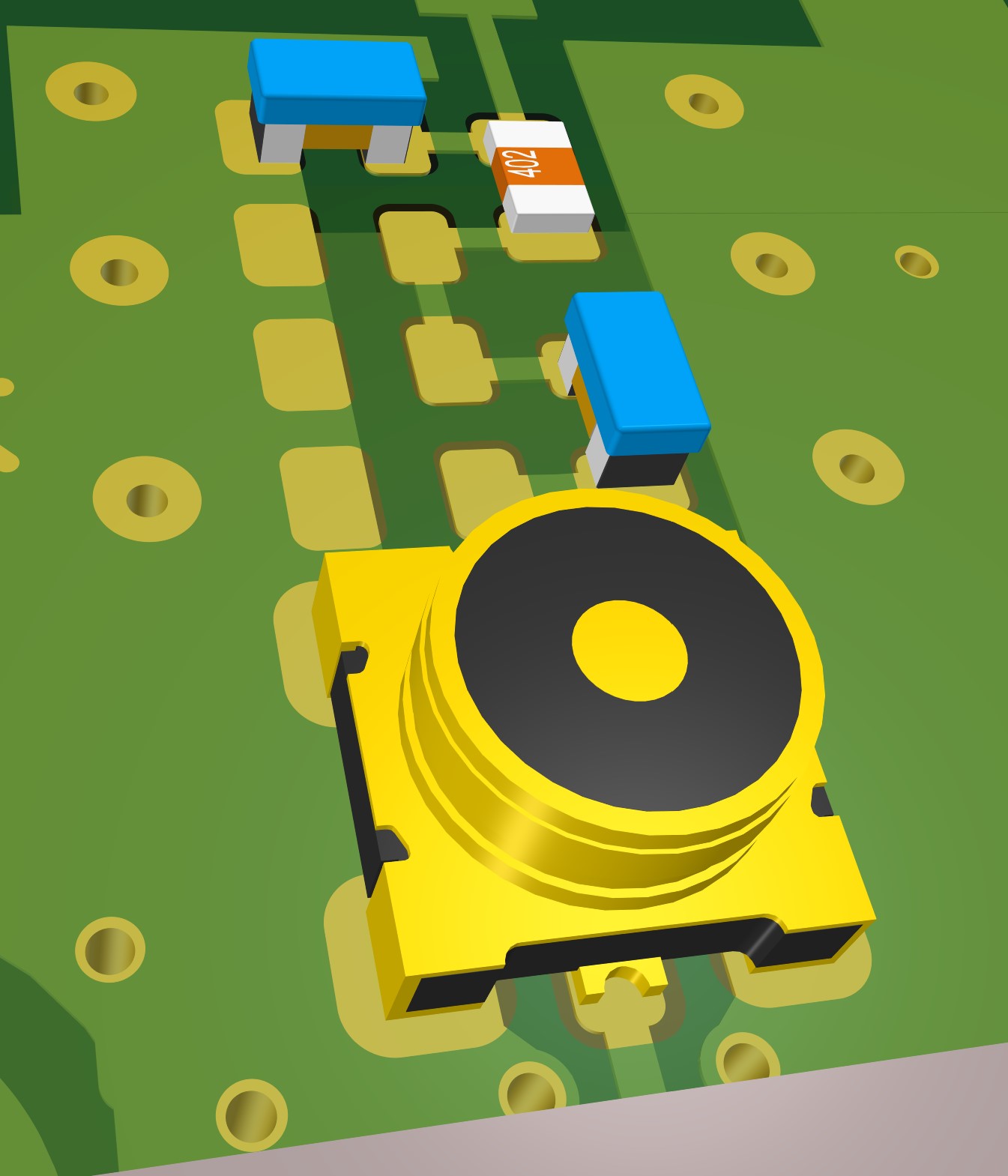

von Luky S. (luky)
Ich habe mich von der Idee die PIN Diode zu simulieren verabschiedet. In
der nächsten Platinenrevison sind trennbare RF Stecker hinter der ersten
Transimpedanzverstärkerstufe eingeplant, damit kann ich dann zumindest
die Signalkette hinter dem TIA einfacher testen, ohne eine PIN Diode
einlöten und mit Laserpulsen bestrahlen zu müssen.
Wen es interessiert: Der Murata MM8130-2600RA2 Stecker (gibt mehrere in
der Serie) ist im Normalbetrieb recht transparent (Insertion Loss <0.1dB
bis 3GHz) und wenn man das MXHS83QE1000 Kabel einsteckt, wird die
Verbindung aufgetrennt und über den Kabel kann auf einer Seite
eingespeist oder das Signal gemessen werden.
