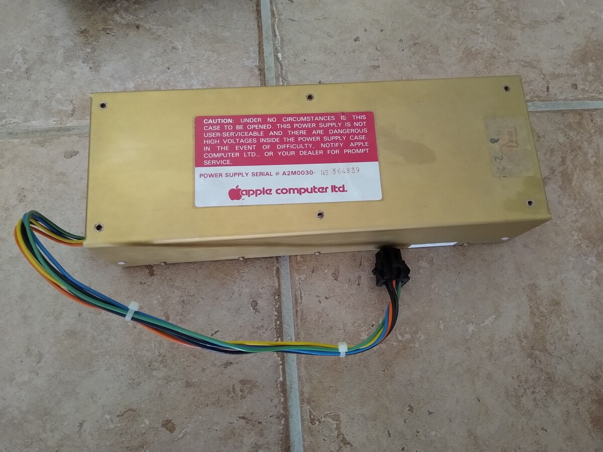

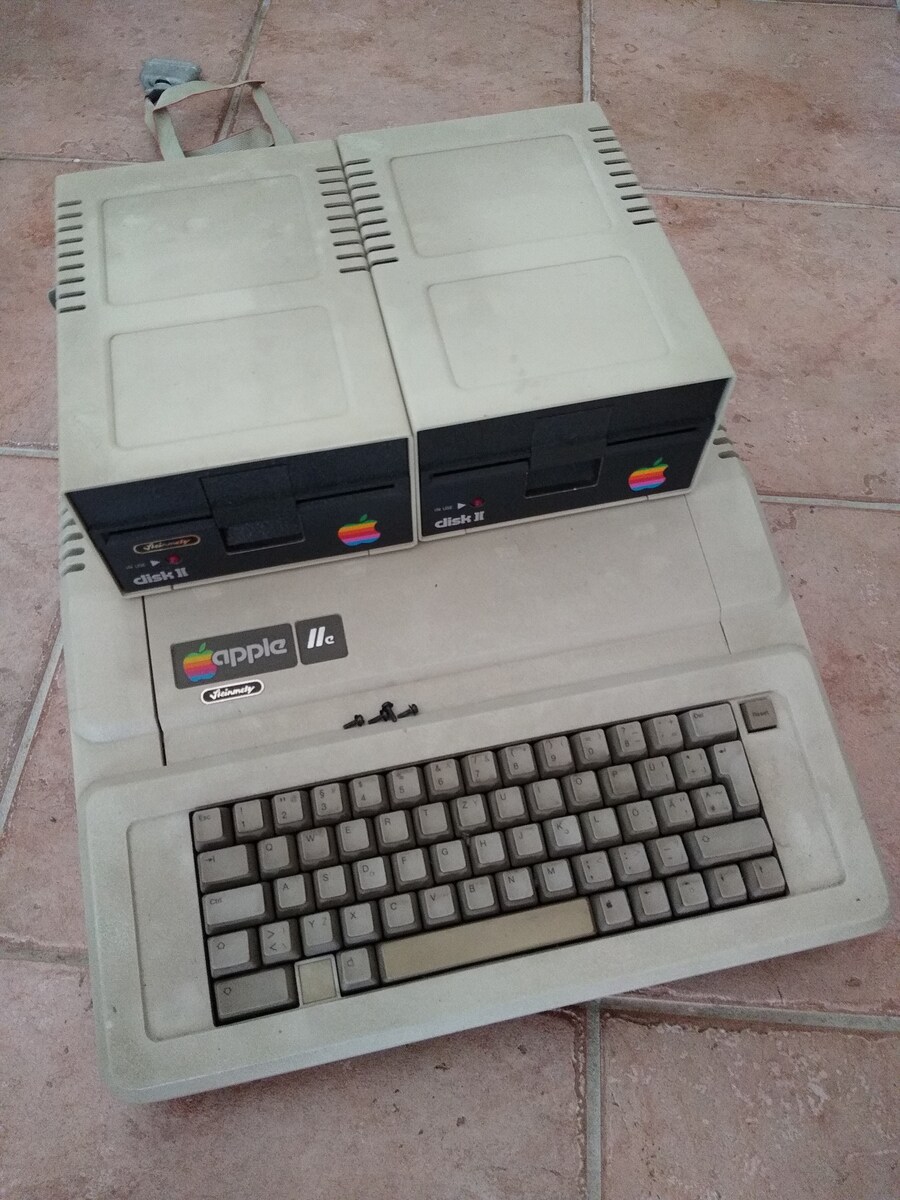

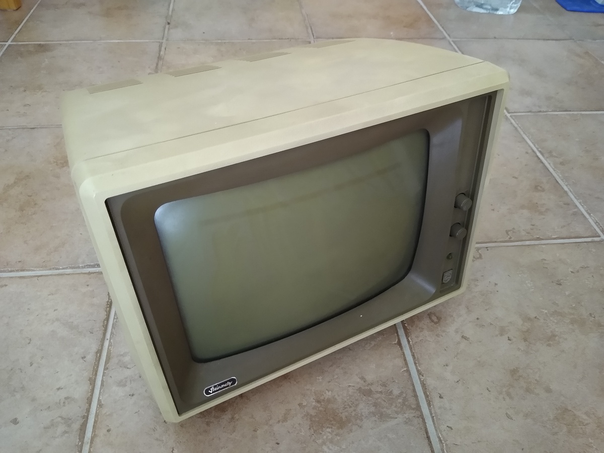

Moin, ich hab beim Ausräumen eines Hauses einen Apple IIe gefunden. Es umfasst einen Apple IIe inklusive zweier Laufwerke (FLoppy) und einen Philips Monitor. Ich hab ihn mitgenommen, Bildschirm an den Apple angeschlossen und einfach mal an den Strom gehängt. Und siehe da: der Funktionstest war positiv. Der Bildschirm hat den (wohl üblichen) Schriftzug Apple ÜÄ angezeigt. Auch das eine der zwei Floppydisk-Laufwerke habe ich getestet, da bei dem Rechner eine FloppyDisk mit Apple Writer mit dabei war. Eingesteckt und siehe da - Er fing an, Apple Writer zu laden. Nun das Problem: Leider hat sich während des Ladevorgangs das Netzteil verabschiedet.
Ehrlich gesagt brauch ich das DIng nicht und würde es gerne verkaufen. Nachdem ich bei Ebay rumgestöbert habe, frage ich mich, ob mein angesetzter Preis von 300 - 400 € für den Apple IIe, den Monitor und die zwei FloppyDisk-Laufwerke ein realistischer Preis ist oder ob ich damit zu hoch/ zu niedrig liege.
RIFA Knallbonbon? Das sind X2-Kondensatoren parallel zum Netz, die ziehen gerne Feuchtigkeit und machen bei Inbetriebnahme nach längerer (Aus-) Zeit gerne durch Knall, Rauch und zerstörter Netzsicherung auf sich aufmerksam. Nachschauen!
Uwe
#7451813
Ich hab meinen Nachbau ja schon ewig nicht mehr benutzt, das Netzteil war ja nur ein recht simples Kästchen. Das sollte sich entweder reparieren oder vielleicht gegen ein anderes tauschen lassen. +/- 5 +12V das kann auch jedes heutige Computernetzteil, auch wenn das so gut wie immer hoffnungslos überdimensioniert ist. Ist halt das übliche mit Schaltnetzteil. Die genauen Leistungen der einzelnen Spannungen hab ich nicht gefunden, jedenfalls dürfte auch das kleinste SNT, das es irgendwo zu kaufen gibt, mindestens die Leistung abgeben.
