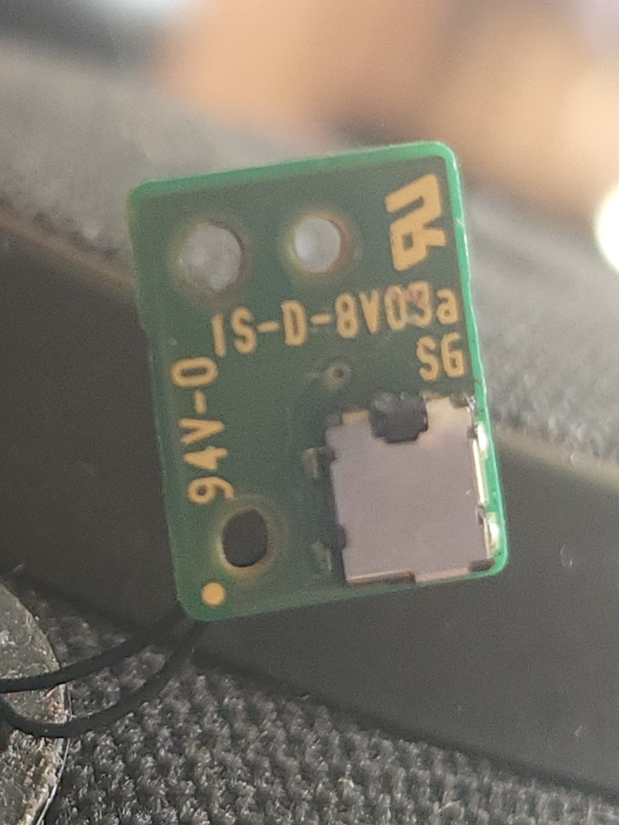

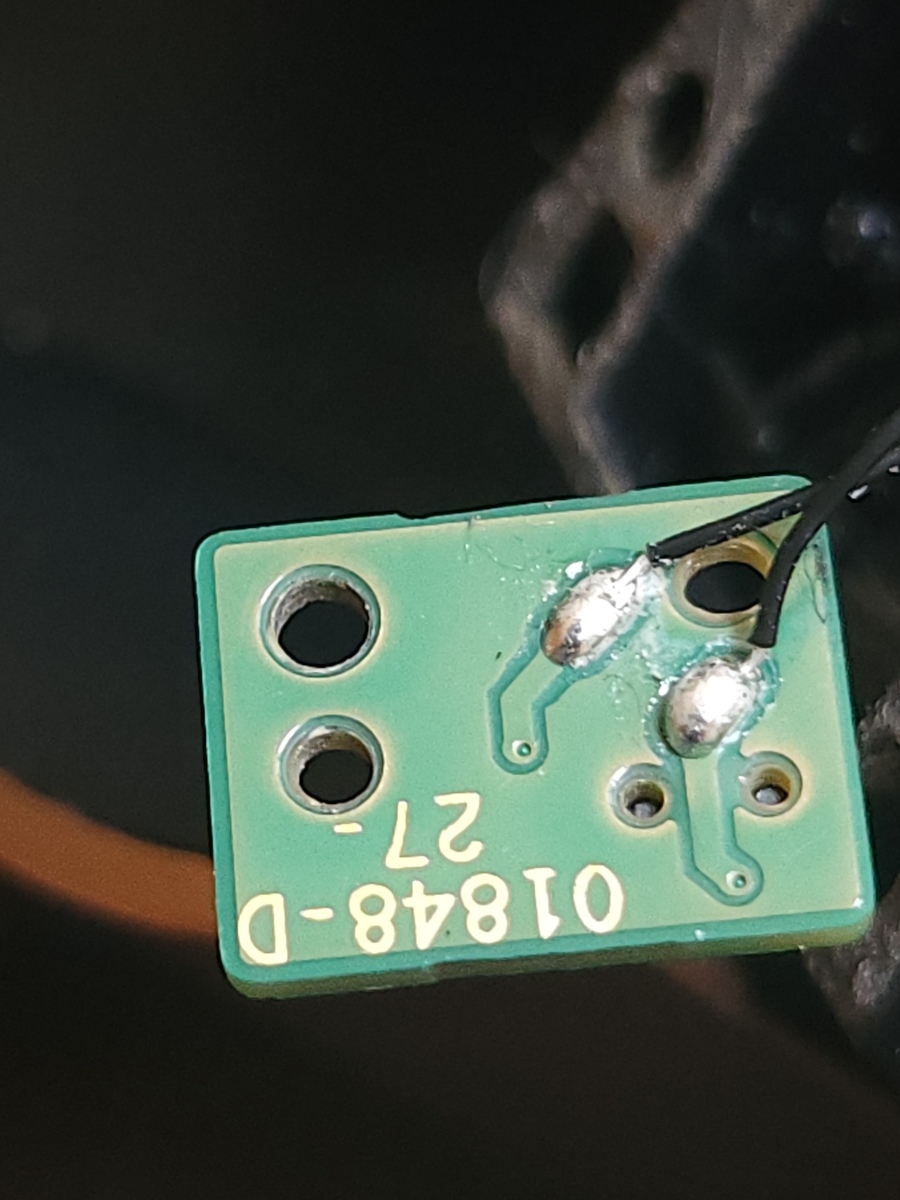

Hi, ich habe so ziemlich keine Ahnung von Elektronik-Gebastel, nur ein paar kleine Reparaturen(kaputtes Kabel entlöten und ersetzen und sowas) hab ich in der Richtung noch nix weiter gemacht. Meine Kopfhörer sind kaputt gegangen,es handelt sich um Jabra elite 85h Kopfhörer welche sich über das drehen der rechten ohrmuschel ein-und ausschalten lassen sollten, das hat plötzlich nicht mehr funktioniert, lassen sich nicht mehr einschalten, das Lade-indikator-lämpchen leuchtet aber wenn ich sie ans Ladekabel hänge, also hab ich sie auseinandergebaut. Am Drehgelenk der Ohrmuschel ist dieses plättchen verbaut, auf der Rückseite ist ein Bauteil aufgelötet, das einen winzig kleinen Hebel/Schalter hat, der wohl abgebrochen ist-er ist nicht mehr lang genug um in die dafür vorgesehene Vertiefung hineinzureichen sodass er beim Drehen der Ohrmuschel nicht mehr ausgelöst/umgelegt werden kann,und er hat-kaum erkennbar-eine bruchkante. Wenn ich ihn mit "der Hand" nach unten drücke gehen meine Kopfhörer an! Also muss ich dieses Teil irgendwie ersetzen, entweder diesen kleinen aufgelöteten schalter/hebel oder das plättchen das ihn trägt(beides traue ich mir zu). Meine Fragen: Wie beschaffe ich eines dieser Teile? Hat es einen Namen?(&wie lautet er? ;) und wo gibt's das zu kaufen? Es ist hoffentlich nichts super spezielles das ich nicht einfach irgendwo ordern kann? Was bedeutet der aufgedruckte Text/Code?
Ich fühl mich etwas unwohl dabei hier so eine Frage zu stellen und hoffe dass mir trotz der Banalität meiner Frage und meiner "Unfachlichkeit" jemand helfen möchte. &falls jemand eine andere Idee hat wie die Reperatur möglich sein könnte bin ich auch dafür dankbar und offen. Beste Grüße, Té

Wolfgang R. schrieb:
Diese Form von Schalter habe ich aber noch nie gesehen... Könnte kundenspezifisch sein...
Alps hat da ziemlich viele Versionen von der Stange.
https://tech.alpsalpine.com/e/products/category/switch/sub/01/
Ich tippe mal auf Serie SPVR:
https://tech.alpsalpine.com/e/products/category/switch/sub/01/series/spvr/
Speziell dieser hier:
https://tech.alpsalpine.com/e/products/detail/SPVR110102/
