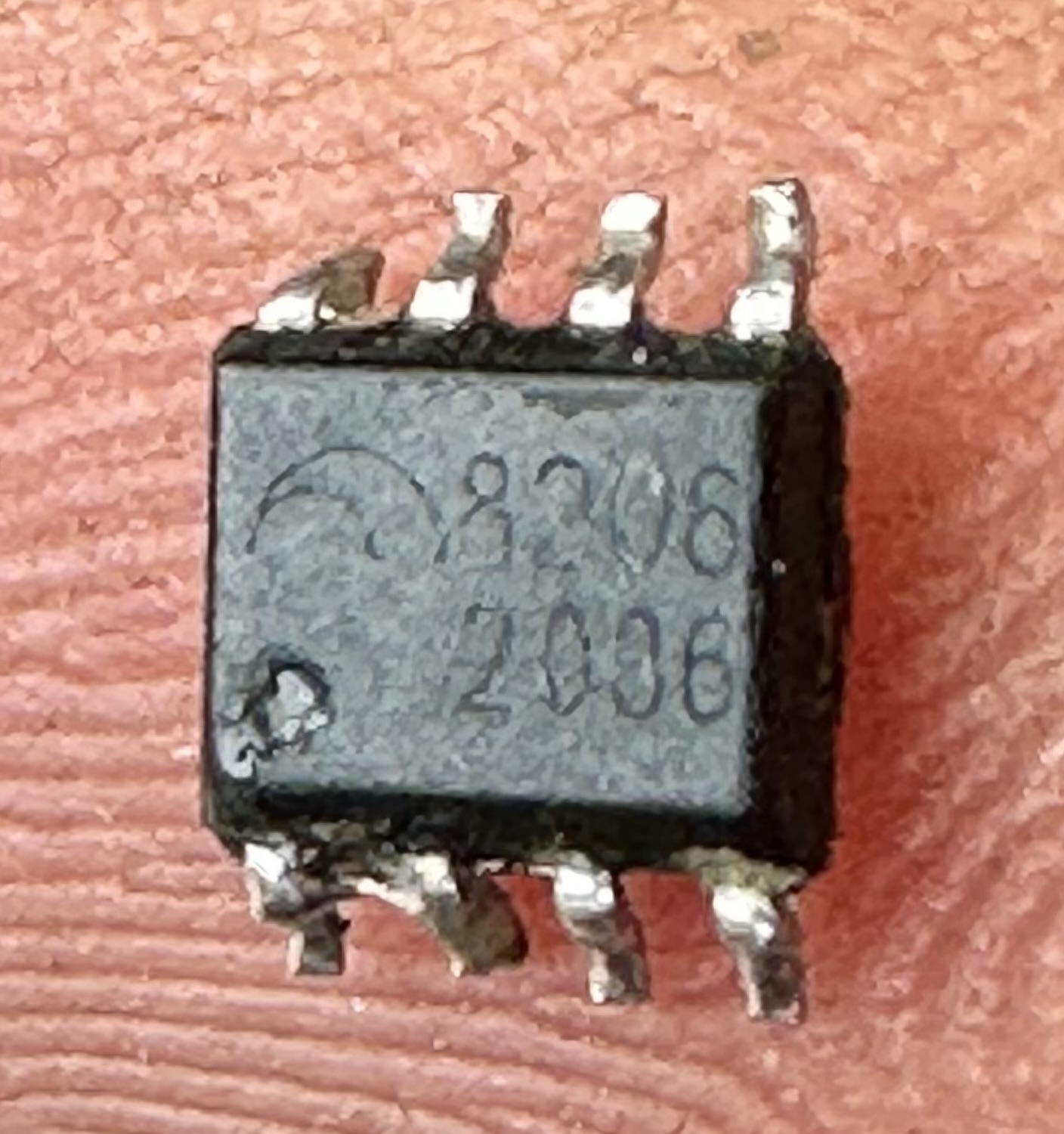

weiß jemand was das für ein IC oder Hersteller sein könnte? Von der Platine ausgehend:
  1. Spannung direkt von Übertrager
  2. FB von Optokoppler
  3. Current Sence
  4. GND
  5. Startspannung
  6. VCC
  7. Gate
Wäre super, wenn da jemand eine Idee hätte. Der Standard wie UC3842 etc. passt nicht.
