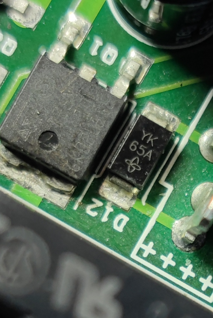

Hallo ich suche das Bauteil YK65A. An den beiden Kontakten daneben ist
ein DC-Motor angeschlossen.
Kann mir jemand sagen, was das genau für eine Diode ist und wie die
Herstellerbezeichnung lautet?

Schade, dass man das Logo so schlecht sehen kann.
So bleibt es eine Vermutung: SMZJ3806A von Vishay.
von J. L. (lindenbaum)
Das Logo ist von "General Semiconductor" - heute ein Teil von Vishay.
Dürfte eine bipolare 30V-Suppressordiode - Typ SMAJ30A - sein:
https://www.vishay.com/docs/88390/smaj50a.pdf
von H. H. (Gast)
Also SMAJ30CA!
Leider gibt es mittlerweile ein paar Chinesen mit sehr ähnlichem Logo.

von Alexander G. (agt189)
Hier ein besseres Bild.
Wenn ich den Widerstand bei einem vergleichbaren Bauteil messe
(Diodenprüfung), bekomme ich in die eine Richtung 451 Ohm. In die andere
Richtung O.L. .
Bei dem fotografierten Bauteil ist in beide Richtungen O.L. (Mutmaßlich
defekt)
von H. H. (Gast)
Jedenfall ist es die TVS von Vishay/GenSemi.
Du wirst sie auslöten müssen, um sie richtig prüfen zu können.

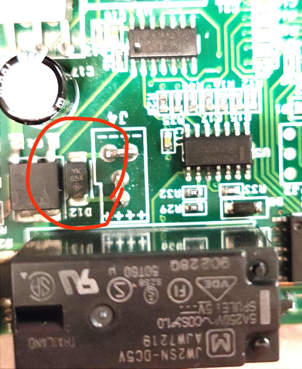

H. H. schrieb:
> Könnte sogar 1996 sein.
Darüber könnte man vermutlich jetzt endlos rätseln, denn wenn man den
Datecode auf dem Panasonic-Relais hinzuzieht (90228Q), dann müsste das
Relais am 28 Februar eines Jahres das mit "9" endet hergestellt worden
sein: https://dariopewa.files.wordpress.com/2011/11/date-code.jpg
Auf dem einzig enzifferbaren IC im Foto ist am Ende des Datecodes auch
eine 9 zu erahnen, das würde dazu passen.
Das Pcb ist von 2009.
Was bedeuten die Nachsetzzeichen -E3/61 bei SMAJ30CA-E3/61?
https://www.ebay.de/itm/195078683735
Passt das zu dem was ich brauche?
[Mod: Link aufs Nötige gekürzt]

von H. H. (Gast)
Du könntest ja auch eine bedrahtete TVS verwenden, die Drähte an den
Steckverbindern anlöten.
https://www.kessler-electronic.de/de/Bauelemente/Halbleiter-diskret/P6KE-30CA
Kessler hat für solcherlei Kleinstbestellungen relativ geringe
Versandkosten.
Sagen wir mal so: du "willst" die Diode tauschen. Ob du sie tauschen
"brauchst", kann man erst nach einer Fehleranalyse sagen.
Ist die Diode tatsächlich kaputt? Die sieht doch gar nicht so schlecht
aus...
> An den beiden Kontakten daneben ist ein DC-Motor angeschlossen.
Und was ist das ursächliche Problem?
von Thomas (kosmos)
die Diode fungiert hier doch als Freilaufdiode und begrenzt eben nur ab
+-30V.
Das Problem ist, dass die Platine einen Wasserschaden erlitten hat. Der
eine Motorkreis funktioniert nicht mehr sauber. Selbsttest deaktiviert
das System. Ich habe schon mehrere Fehler gefunden, die ich nun versuche
nach und nach zu beheben.
Manche Fehler kann man durch Vergleichswerte des anderen Motorkreises
ermitteln.
Dabei ist mir aufgefallen, dass die Diode wohl einen weg hat.

von Jens G. (jensig)
H. H. schrieb:
> Dann löte die Diode doch endlich aus, dann kannst du zuverlässig messen
> ob sie einen Kurzschluss hat.
Warum. Er hat doch geschrieben:
> defekt)
Also ist die doch als bidirektionale TVS dem ersten Anschein nach
perfekt funktionsfähig (es sei denn, die hat auch bei höchsten
Spannungen keinen Durchgang ...)
