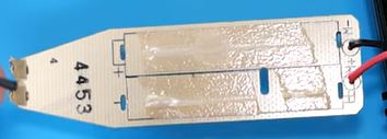

die Akkus von meinem Haartrimmer sind veraltet. Sobald ich den
Haartrimmer aus der Ladestation rausnehme ist die Ladestandsanzeige
schon bei rot.
Ich möchte jedoch keine Akkus mit Lötfahne einlöten, sondern die
Möglichkeit haben Akkus einzusetzen und wieder rauszunehmen. Dafür
kommen Batteriekontakte bzw. Batteriekontakte mit Halter in Frage (wenn
ich von der Höhe hinkomme).

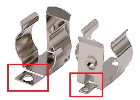

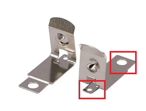

Verstehe ich das richtig, dass ich bei den Batteriekontakten 2 Lötfahnen
habe (rot eingerahmt)?
Für Hilfe wäre ich dankbar.
Ich denke, die jeweils größere Bohrung ist für eine Schraubbefestigung
gedacht. Aber letztlich ist es egal, wo du anlötest, wobei auch ich dir
empfehlen würde, Akkus mit Lötfahnen zu nehmen. So oft sind die ja nicht
auszutauschen, vor allem, wenn du den Haartrimmer nicht dauerhaft in der
Ladestation stecken hast.

Danke für eure Antworten. Stimmt, an das mit der Vibration habe ich gar
nicht gedacht. Werde mir die weißen Eneloops mit Lötfahne holen.
