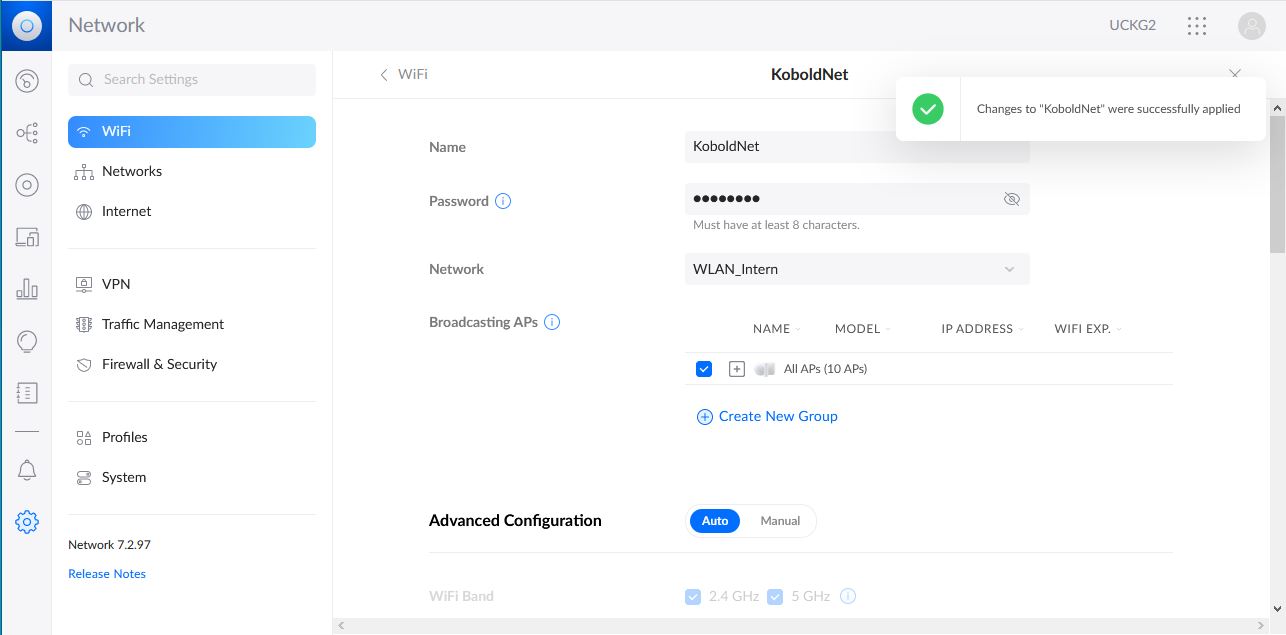

Hey Leute,
Gleich mal zur Hardware: Zwei Ubiquiti EdgeSwitch 48 mit Fiber verbunden. Einer im Serverraum, wo die Router aufgeelgt sind. Einer in der Halle, wo die Ubiquiti Wlan Schüssel hängen. Gemanaged werden die Ubiquitischüsseln über einen CloudKey, welcher am Router im Serverraum hängt. Also im Vlan "Gast Wlan"

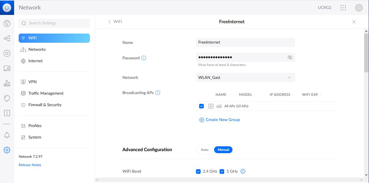

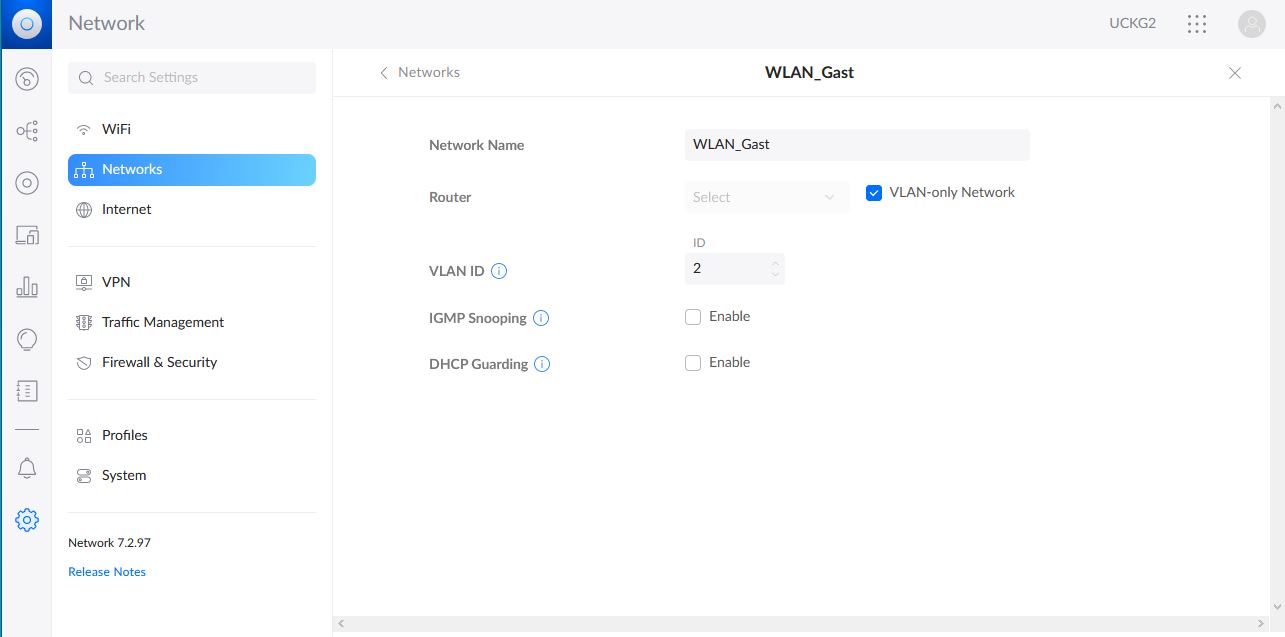

Folgendes Vorhaben: Es gibt aktuell ein Wlan in der Firma, welches direkt auf einen Router geht, der DHCP macht. "FreeInternet - Gast Wlan" Funktioniert.

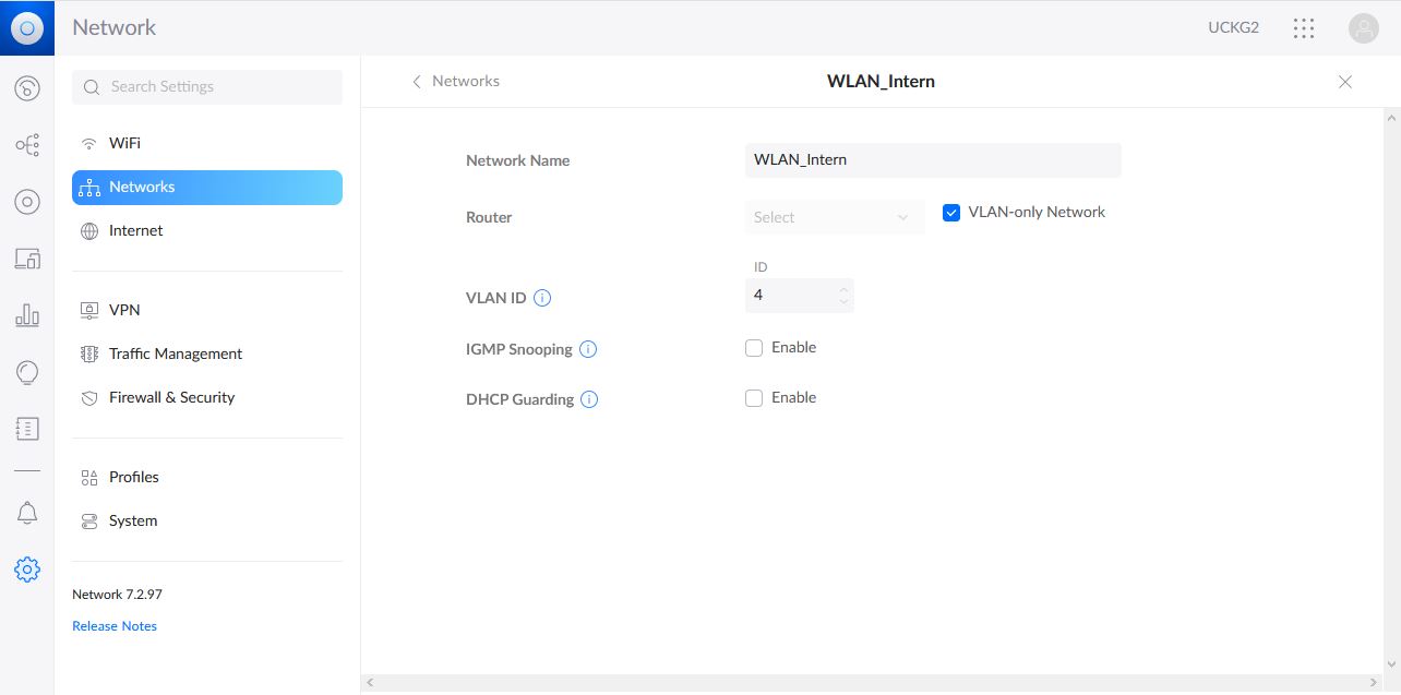

Nun möchten wir aber, dass wir mit einem separaten Wlan (andere SSID, Vlan) über ein Vlan auf einen zweiten Router (mach DHCP) und einem verbundenen Server zugreifen. "KoboldNet" Gegenseitiger Zugriff usw. soll ausgeschlossen sein.

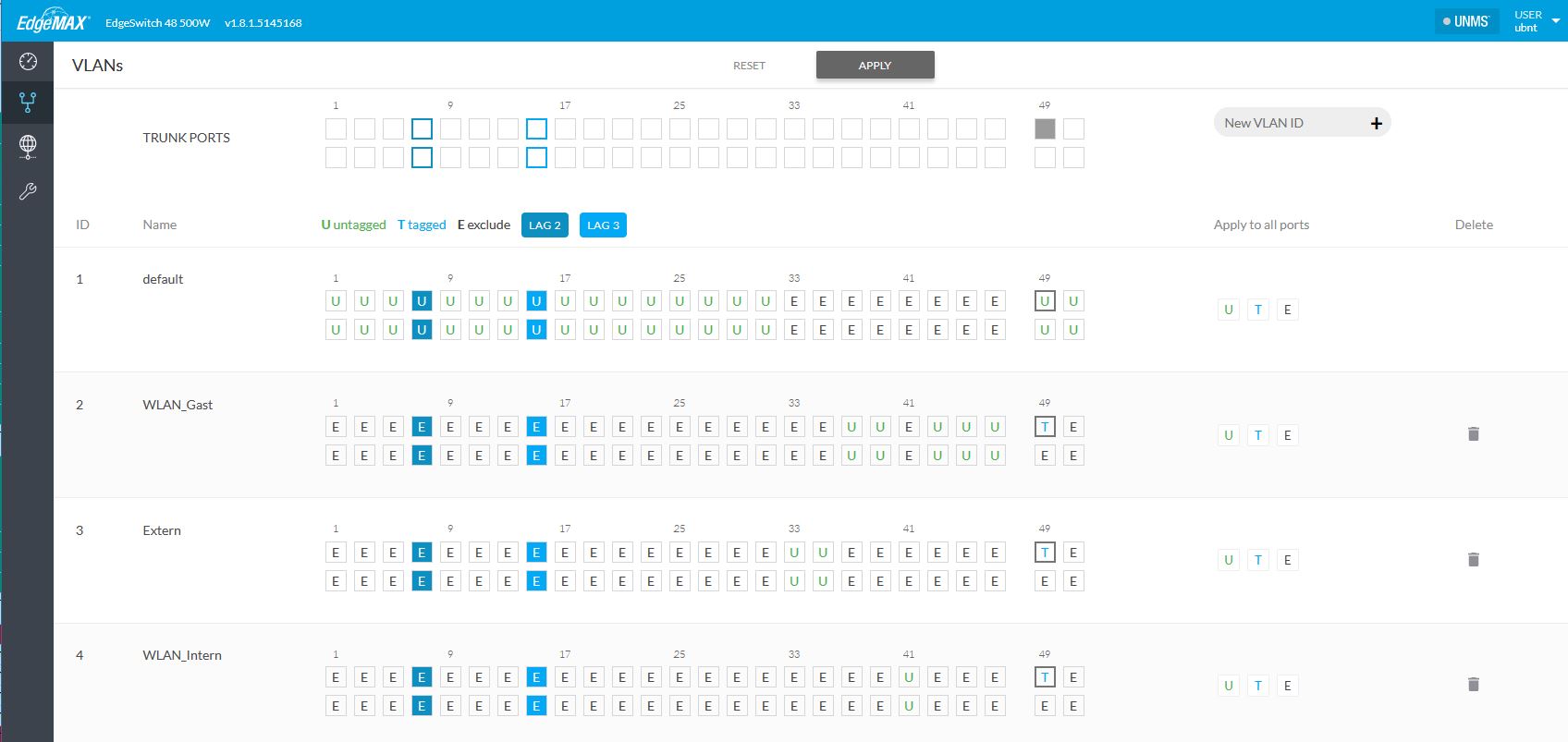

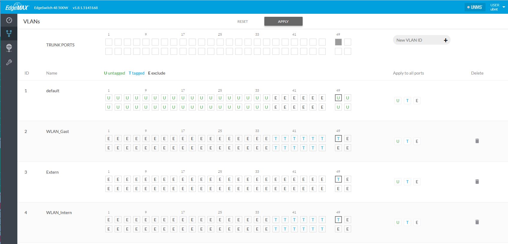

Also zwei Wifi SSID angelegt und zwei Vlans zugewiesen. Am Edgemax im Serverraum die Untagged Channels zugewiesen und die getaggten Eingänge am Router Erdgeschoss zugeordnet.

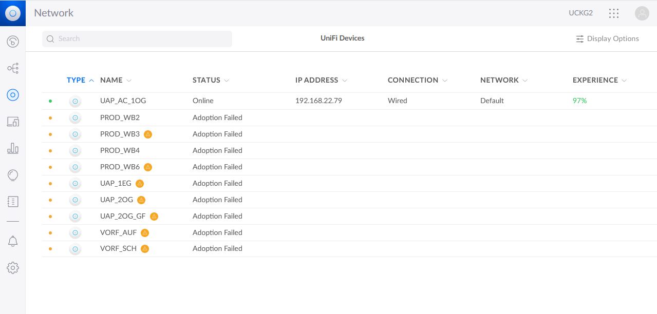

Und siehe da: Nichts geht mehr. Weder Gast_Wlan noch internes Wlan. Es scheint auch, das der Cloudkey die Ubiquiti Wlan Schüssel nicht mehr findet.
Gehe ich bei den Schüssel untagged in den EG Switch rein, so werden die Schüsseln auch wieder gefunden :-/
