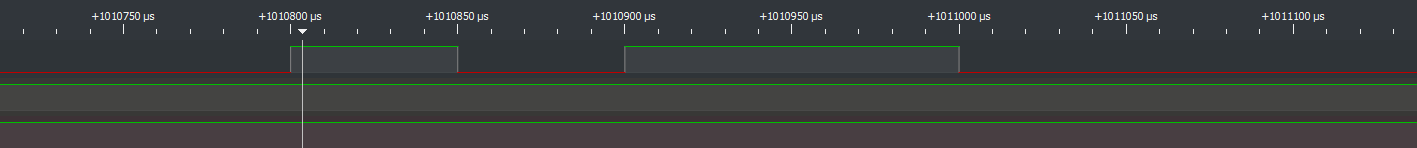

OP

Der Task an für sich wird gestartet, allerdings sieht das Signal am GPIO_NUM_32 sehr falsch aus (siehe LED.png). So ein Signal kommt Sekündlich.
Ich habe ESP-IDF v4.4.2
Ich habe vorerst nur diesen Task am laufen. Später soll dann noch ein Task fürs WiFi, einer für UART und einer welcher mir die Uhrzeit über ntp besorgt laufen. Diese Tasks laufen an für sich schon, habe ich jetzt aber erstmal rausgenommen.
