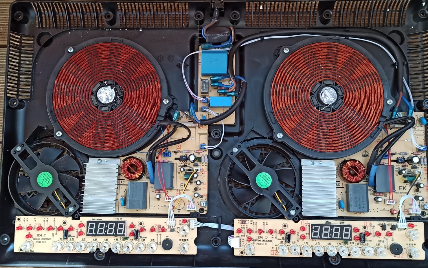

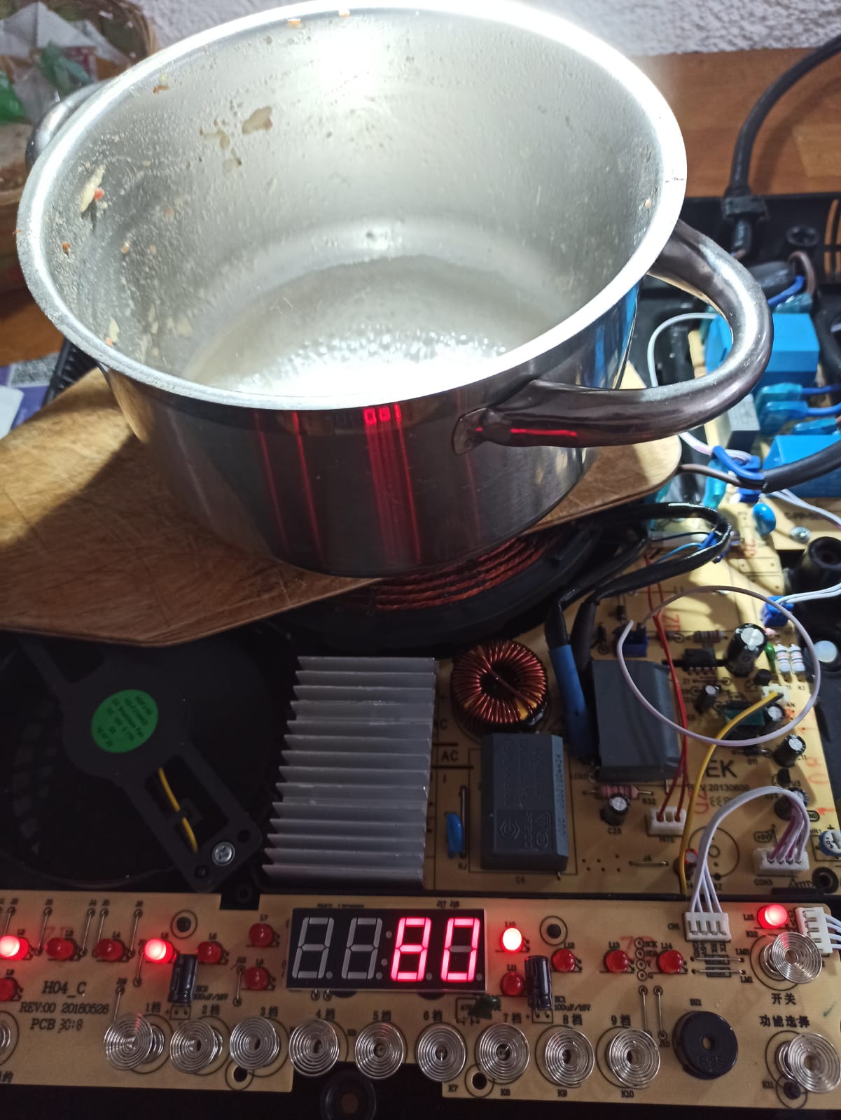

Hier das Innenleben meines Induktion Doppel Feld Kochers welcher nach 4
Jahren jetzt ausgefallen ist.
Das Teil ist recht übersichtlich, Reparatur freundlich aufgebaut.
Alle Sicherungen sind O.K.
In der Zeit des Ausfalls war  Leistungsstufe 1 Links genutzt worden.
Jetzt keine Sichtbare Meldediode an.
Am linken Feld steht 230V an.
Auf der Platine müsste eine 30V Spannung erzeugt werden welche dann das
Relais schaltet, welche die 230V an die Rechte Platine leitet.
Wenn das Innenleben für Einige interessant ist, kann ich auch noch
weitere Bilder von Einzelteilen machen.
MfG
alterknacker

von Heinrich K. (minrich)
Aha!
von Al. K. (alterknacker)

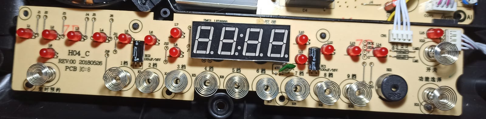

Jetzt ein wenig näher betrachtet.
Die Anzeige und Berührungstasten Platine ist mit 5V Versorgung und wird
Seriell(Tx/Rx)  angesteuert.
Jetzt müssten die Berührungstasten nur noch durch
Schaufensterglasscheiben
Funktionsfähig sein.
Könnten einfach mal an einen Arduino oder ESP32 angeschlossen
werden(Pegel Beachten)
Jede Platine ist eine komplette E/A Einheit.
Mal sehen wie die Rückseite Aussieht?
Hat schon einer mit diesen Platinen Versuche gemacht?
MfG
alterknacker
Spannungsangaben findest Du an extra gekennzeichneten Messpunkten:
- am Steckplatz für den jeweiligen Lüfter, direkt links davon an der
schwarzen Diode
- unten, links vom Trimmpotentiometer, zwei Messpunkte, halbwegs von den
Flachbandkabeln verdeckt.
- auf den Lüftern, die DC- brushless fans, also bürstenlose,
elektronisch kommutierte Motore sind
Auf jeder der identischen "Leistungsplatinen" befindet sich ein kleines
Schaltnetzteil, der grüne Ferritkernübertrager samt 8-poligem IC, die
brauchen eine Rohgleichrichtung der Netzspannung samt
Sicherungswiderstand. Die Platine lässt sich durch Lösen der sichtbaren
Schraube zwischen den Netzeingangsleitungen sowie der Schraube auf dem
Kühlkörper entnehmen. Rechts neben dem Schaltnetzteil IC sitzt wohl der
Netzspannungs-Elko mit ca . 400V Spannungsverträglichkeit. Ist dort nix,
läuft natürlich auch der Rest nicht. Sollte also zu finden sein.
Danke für die Information.
Habe mal bissel weiter getestet.
Beim Linken Feld gibt es keine 5V und auch keine !8 V für den Lüfter
und Schaltrelais welches die 230V  Spannung an die zweite
Leistungsplatine
durchschaltet.
Beim Test zuschalten des Relais für die zweite Platte mit Fremdspannung
läuft der Lüfter kurz an.
Keine 5V vorhanden, hätte auch wenig Sinn da die 5V nicht auf der
Steuerplatine zur Versorgung genutzt werden.
Steuerplatine mit 5V Fremdeinspeisung und das rechte Induktionsfeld
funktioniert.
Das gefrikele werde ich mir aber nicht antun.
MfG

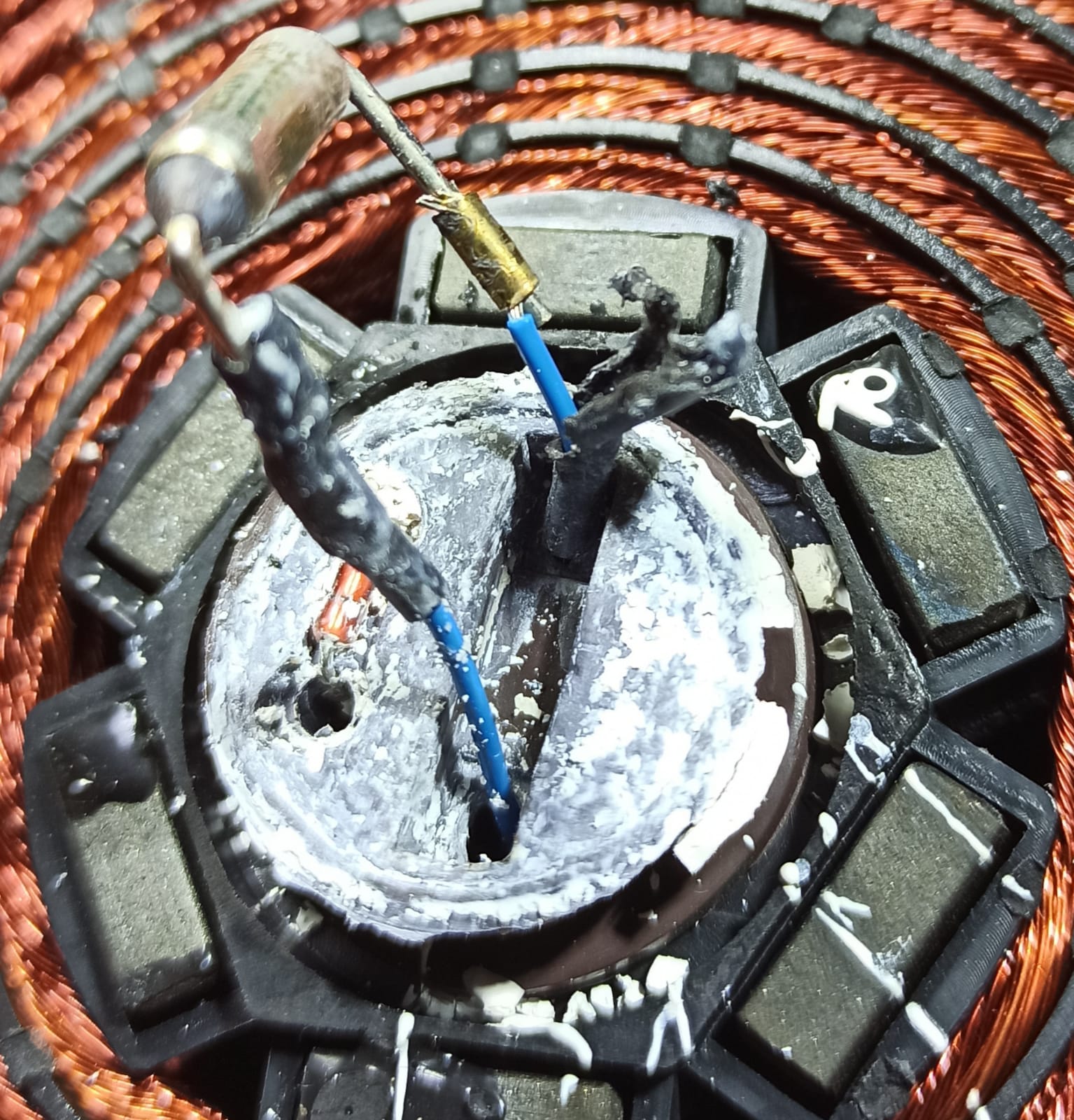

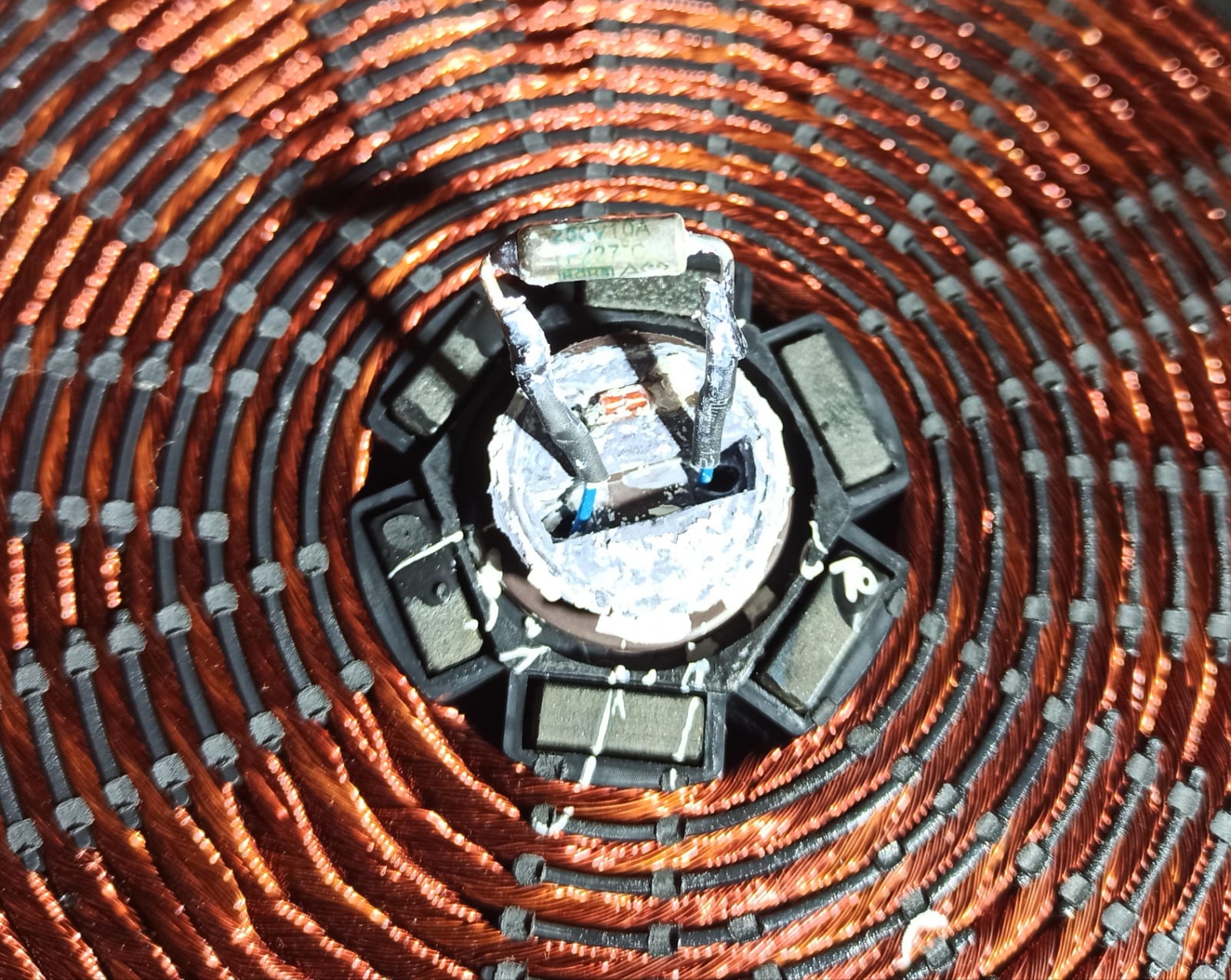

Sind das echte Kupferspulen da drin diese 2 Gebilde von mords Kloppern?
Oder ist das ein anderes Material, schaut aber schon nach Cu aus?
Da werden bei den heutigen Trafos nicht nur die Bleche u. Cu-Windungen
gespart, u. hier wird das gesparte Material wieder verballert.
Welchen Vorteil haben solche Induktionsherde eigentlich, sind die
strom-sparender als herkömmliche Kochfelder?
Warum eigentlich 2 identische Bilder, der einzieg Unterschied ist die
Dateigröße.
Von einer eventuell höheren Auflösung ist aber nichts zu erkennen.
Das sind echte Kuperspulen in Flachbauweise, die durch Ferritstücke
unterstützt werden.

zwischen den identischen Schaltnetzteilen durchführen:
Sicherungswiderstand, Dioden auf Schluss/Flussspannung usw. Unterseite
der Platine nicht vergessen.
An dem Ding zu schaffen ist jedenfalls gefährlich.
mfg
von Ulli F. (ullibremen)
Den bedienungsplatinen, den Zwischenstecker mal abziehen,
 gucken
 dann einzelne Verbindungssteckerstecken wenn ein Feld in Störung ist
man die Störung eventuell ausgesteckt hat dass eine Platte noch
funktioniert.............
> unterstützt werden.
Sie sind wie HF Spulen gewickelt.Sehr viele gegeneinander Isolierte
CU-Drähtchen.
Mit welcher Frequenz arbeitet das Ding eigentlich?
Warum auf beiden Leistungsplatinen die 5 V fehlen?
MfG
Grob zwischen 25 bis 50 kHz. So dass Mensch es nicht hört und sich über
das seltsame Verhalten seines Köters wundert.
Mal im Netzteil suchen? Gleichrichter, Sicherung, Spannungsregler...
Wie wird übrigens die Topfgrößenerkennung gemacht.
Wie sollen die verschiedenen Topfgrößen Zonen geschaltet werden.
Die Induktionsspule hat keine Anzapfungen!
..oder gibt es keine Größenzonen?
MfG
alterknacker

von Stefan F. (Gast)
Ich schätze das das gar nicht nötig ist. Denn der Bereich der Spule,
welcher den Topfboden nicht erreicht, hat fast keine Induktivität. Daher
fällt in dem Bereich nur am Ohmschen Widerstand der Spule Spannung ab,
was vermutlich vernachlässigbar wenig ist.
Ist nur eine Vermutung von mir.

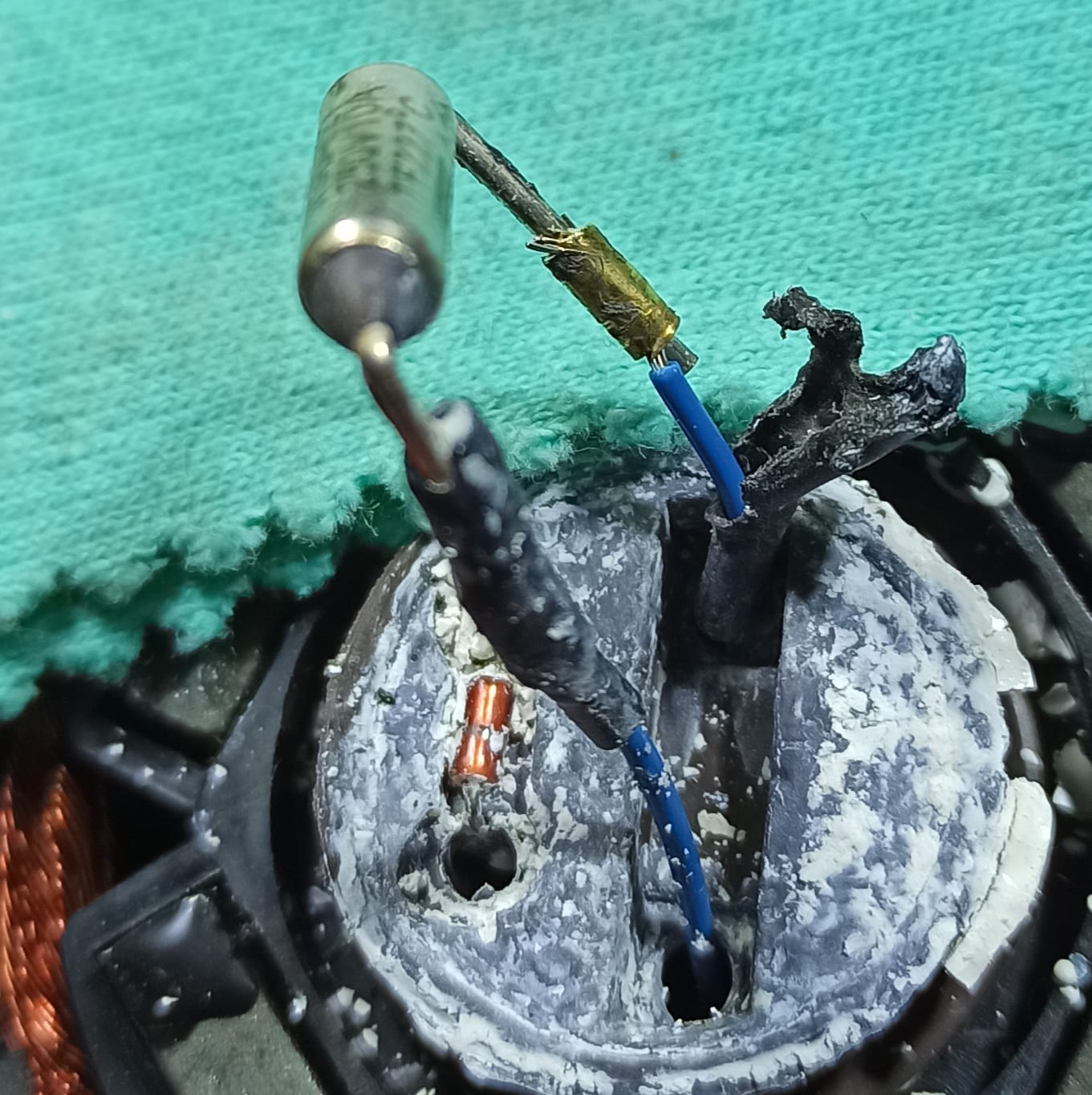

Der "Fehler wurde vielleicht entdeckt.
Ist wahrscheinlich eine Übertemperatur Sicherung welche alles
abschaltet.
Kann ich testweise auf der Leiterplatte überbrücken.
Kabel ist steckbar.
Ist mit dem Ausfallereignis auch erklärbar.
Wasser verkocht.
Stufe 1
Schöner Eisentopf wurde zu heiß.
Die Si sollte sich doch regenerieren.
Bei den modernen Töpfen ist das Ereignis des öfteren schon eingetreten,
aber nichts weiter passiert.
Nur die Bockwurst wurde ein bissel geschmort.
Hat wohl doch etwas mit dem Wirkungsgrad zu tun?!
MfG
alterknacker

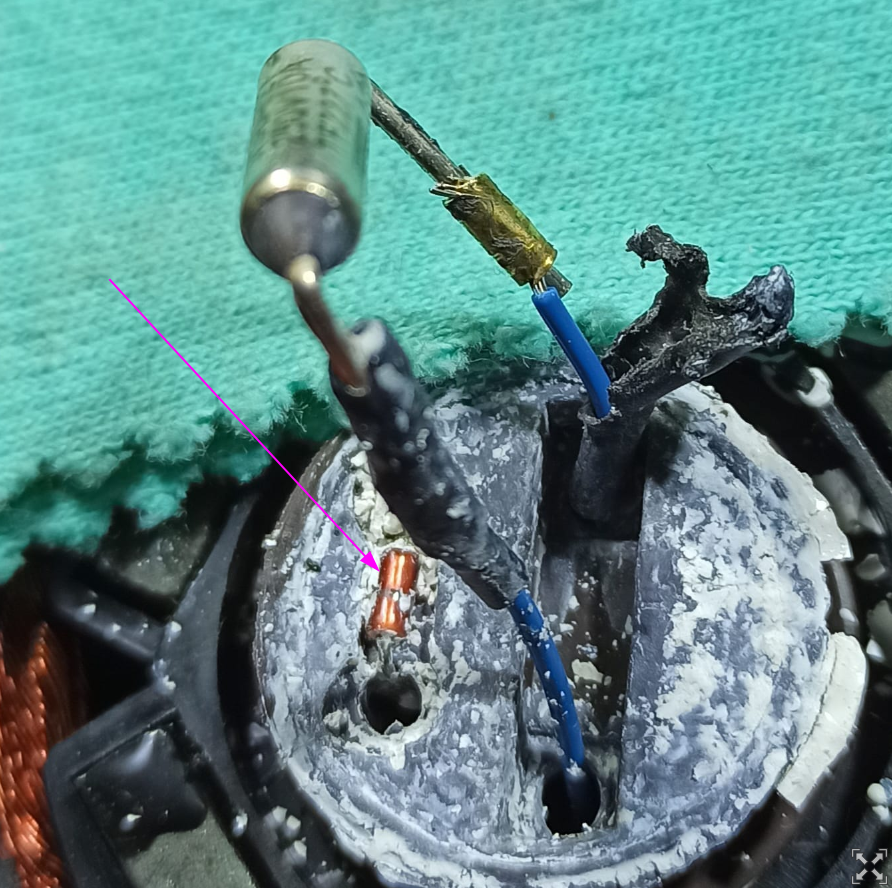

Ein Arduino Brückenkabel(Buchse/Buchse) hat es erst mal zum Test ins
Leben zurückgerufen.
Die Temp SI
RYD 22  250V  10A   227 Grad Celsius
https://www.amazon.de/Thermosicherung-Temperatursicherung-Sicherung-227%C2%B0C-250V/dp/B01FM24MRM/ref=pd_vtp_h_pd_vtp_h_sccl_1/250V
Die alte muss abgelötet werden, die neue dran.
Löttemperatur sollte nach meiner Meinung mindestens 300 Grad sein.
Wer so ein Teil schon repariert oder untersucht hat, hätte diese
Tempsicherung als erste Fehlerquelle benannt.
Das kann ich jetzt auch machen, ist auch sehr schnell überprüft.
Es ist auch immer wieder erstaunlich , das auch "negative" Beträge
eine Hilfe sein können.
Warum war der Ausfall?
Könnte es sein das ein Eisentopf durch den Wirkungsgrad eine höhere
Bodentemperatur erreicht?
Zwischen Topfboden und Tempmessung besteht ja ein Abstand.
MfG
alterknacker

von Harald K. (kirnbichler)
Nein, diese Sicherungen sind für einmalige Verwendung gedacht und keine
Thermoschalter.
Diese Sicherung ist nur als "letzter Notnagel" vor dem Brandfall in dem
Gerät verbaut.
Einen (nach dem Verkochen des darin befindlichen Wassers) leeren
Kochtopf zu erhitzen gehört nicht zum vom Hersteller angedachten
Nutzungsverhalten des Geräts.
von Ge L. (Gast)
Man müsste die Töpfe so bauen, dass die beim Erreichen von 250°C ihren
Ferromagnetismus verlieren. Dann stabilisiert sich die Temperatur.
Nach genau diesem Prinzip funktioniert meine Metcal-Lötstation.
Das ist schon nachvollziehbar.
Da dieser Fall betriebsmäßig relativ oft vorkommt,
sollte doch daraus nicht ein Reparaturfall werden.
Wie ich schon schrieb ist dies mir mit den modernen nichtmagnetischen
Töpfen mit Magnetischer Lochplattenbesohlung auch schon passiert.
Da gab es keine Abschaltung , aber die Bockwurst war stark verkohlt.
Ich musste per Hand abschalten.
Bei dem jetzigen Fall mit DDR emaillierten Eisentopf war die Bockwurst
ein wenig angebrannt, Emaille aus dem Boden geplatzt.
Das sagt aus, nach dem verkochen des Wassers ist die Temperatur im
Topfboden sehr schnell gestiegen.
Die Messung der Temp. am Temp Sensor hatte eine höheren Differenz.
Wer einen Induktionskocher hat kann den Test ja selbst machen
und ich glaube der Fehler ist reproduzierbar.
Ist bei der Energie Stufeneinstellung z.B. 1   trotzdem die
Temperaturüberwachung aktiv.(Elektronik) ?
 MfG
alterknacker
Äh, nein. Dann ist was anderes kaputt. In den etlichen Jahrzehnten, in
denen ich Dinge koche, ist mir das komplette Leerkochen von
wassergefüllten Kochtöpfen vielleicht ein-, zweimal passiert.
Danach gewöhnt man sich, wenn man nicht völlig lernresistent ist, an,
während des Kochens in der Nähe zu bleiben.

von Alexis S. (seraptin)
Pass beim einlöten der Thermosicherung auf dass die nicht zu heiß wird.
Normalerweise werden die an den Beinchen verschweißt da das weniger
Temperatur einbringt.
In diesen Thermosicherungen ist normalerweise ein Wachs und ein
Federkontakt. Wenn das Wachs schmilzt drückt die Feder den Kontakt
auseinander und trennt damit permanent beide Seiten.

Es geht auch nur darum zu wissen, wieso das auslösen der Temp.Sicherung
nur bei einen Eisentopf passierte.
Die Temp-Reglung/Begrenzung ist also nur bei den Neumodischen
Beschlagenen
Töpfen/Pfannen wirksam.
Aber warum....

Es geht um die Erkenntnisse warum die Tempsicherung bei einen Eisentopf
angesprochen hat.
Die Temperaturregelung/Begrenzung nicht einsetzte.
Bei den Neuartigen besohlten Töpfen und Pfannen schaltete die
Temp-Sicherung nicht ab.
Es ist ein Techn. Problem, kein Wurstproblem.

Ich finde, dass du zu schnell Schlüsse aus deinen Beobachtungen ziehst.
Du hast die Sicherung nur ein einziges mal ausgelöst, ohne zu wissen,
was genau der Auslöser war. Neben dem Material des Topfes könnte auch
sein Inhalt oder die momentane Heizleistung relevant sein, oder die
Raumtemperatur, oder ein Küchentuch, dass die Belüftung beeinträchtigt
hat.
Oder dass die Wölfe den Mond an geheult haben. Manchmal brennen diese
Sicherungen einfach so ohne erkennbaren Grund durch. Da steckst du nicht
drin.
Also es gibt Modelle, die in der Mitte des Kochfeldes einfach eine Diode
sitzen haben unter der Glasplatte, über deren Flußspannung die
Temperatur gemessenn werden kann. Diese dient der Schutzabschaltung
sowie der Temperaturregelung, wenn man den Modus für geregelte
Temperatur verwendet, sofern vorhanden. solche Dioden gehen gerne mal
kaputt. Ob beim vorliegenden Modell das so aufgebaut ist, entzieht sich
meiner Erkenntnis.

Die "besseren" Geräte haben einen Temperatursensor anstelle einer
-sicherung eingebaut und regeln ab ehe der Topf zu glühen beginnt.
Wenn Du regelmäßig die 250° an der Stelle knackst wird sich auf Dauer
der Kunststoff, mit dem die Wicklung fixiert ist, desintegrieren...

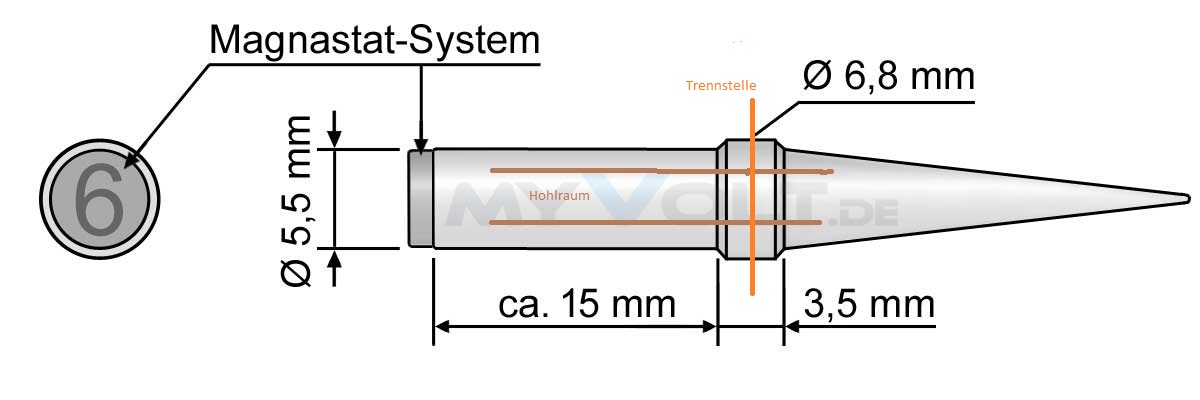

Weller (Magnastat) heizt resistiv. Der Curie-Effekt wird nur zum
Schalten des Heizelementes genutzt. Die Wärme kommt regulär von hinten
in die Spitze.
Metcal heizt induktiv. Die Spitzen-Oberfläche ist ferromagnetisch
beschichtet, über den Curiepunkt stellt sich die Oberflächentemperatur

Hat das eigendlich einen Grund, warum die Weller Magnastat Spitzen hohl
sind?
Wäre es Aufgrund der besseren Wärmeübertragung nicht besser, wären die
Vollmaterial?
> sind?
Wie kommst Du auf die Idee, daß das der Fall sein soll? Hast Du eine
aufgesägt?
Oder verwechselst Du eine WECP-Spitze mit einer Magnastat-Spitze?
https://www.myvolt.de/bundles/mk2020theme/assets/media/loetspitzen/Weller-ET-Loetspitze.jpg
https://www.myvolt.de/bundles/mk2020theme/assets/media/loetspitzen/Loetspitze-Weller-Magnastat.jpg
von Peter N. (alv)
Ich habe eine verbrauchte 8er Magnastat-Lötspitze am ersten Absatz
abgetrennt, um einen "Thermo-Stempel" für andere Lötspizen zu erhalten.
Dabei stellte raus, daß die Lötspitze hohl ist.
von Ge L. (Gast)
Ich habe 30 Jahre lang mit einer Magnastat gelötet. In die Spitzen
reingeguckt habe ich nie. Es erscheint aber logisch, dass die
Magnastat-Spitzen denen der Temptronic entsprechen bis auf den
eingepressten Temperaturstempel.

Nötig ist es natürlich nicht, daß die Lötspitze hohl ist, aber die
sowieso nicht berühmte Wärmeleitung dieser indirekt beheizten Lötspitzen
verbessert das nicht.
Man müsste zum vergleich mal 'ne alte aufsägen, ich hab bloß kein
Opfermaterial dafür da.
Vermutlich ist das eine Folge der Kostenoptimierung, denn wenn man die
beiden Spitzentypen (WTCP ./. WECP) vergleicht, ist so eine "neue"
Magnastatsptitze einfach eine WECP-Spitze mit hinten "drangemachtem"
Temperaturmetallplättchen.
So muss letztzlich nur ein Typ Lötspitzen gefertigt werden, und in einem
zusätzlichen Schritt kann dann noch 'ne Magnastat-Spitze draus gemacht
werden. Deren Nutzerzahlen dürften ja wohl stark rückläufig* sein, also
wird es wirtschaftlich wenig sinnvoll sein, dafür 'ne komplett andere
Fertigungsstraße in Betrieb zu halten.
*) ja, auch Du, Brutus. Ich gestehe, nach 35+ Jahren Magnastat jetzt bei
innenbeheizten T12-Lötspitzen angekommen zu sein. Asche auf mein Haupt,
aber ... was besser ist, ist halt besser.
Hier die Verbindungsstellen der Temp_Sicherung  227 Grad.
Kein Löten, eine spezielle Krimphülsen Verbindung?!
Und eine Art Schrumpfschlauch für höhere Temperaturen.?!
MfG
alterknacker
Das ist eine Crimphülse.
Ich habe in dem Bild mal den Temperatursensor markiert. Das Gerät hätte
nie so heiß werden dürfen, offenbar hat die Regelung versagt.
Die Viecher müssen ja kaputt gehen, damit die Leute wieder neue
Billigdinger kaufen. Schon eine Reparaturstunde kostet etwa so viel wie
das ganze Gerät.
mfg
Werde ich auch noch testen.
Aber deswegen hatte ich auch gefragt ob bei Heizstufe 1 die
elektronische Temperatursicherheitsbegrenzung auch betriebsmäßig
funktioniert.
Ich hatte einen Eisentopf, bei Stufe 1 genommen.
Ein Eisentopf nimmt etwa die Doppelte Leistung eines besohlten
Nirotopfes auf, bei gleichen Größenverhältnissen.
MfG
alterknacker
von Manfred P. (pruckelfred)
Die Sache mit den Bildformaten ...
> *1000 KB*
Sehe ich da tatsächlich eine MELF-Diode 1N4448 oder ähnlich?
von H. H. (Gast)
Manfred P. schrieb:
>> *1000 KB*
Nö, das ist ein NTC.
