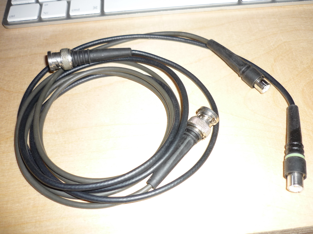

Ich suche für diese beiden Kabel , sind Osziloskop Messleitungen von
Hameg, die Spitzen dazu. Weiß jemand wo man solche noch herbekommt.
Würde diese gerne komplementieren, wenn es diese Spitzen nicht mehr
gibt, würde ich diese mit einigen BNC Adaptern hier veräußern.
Danke im Voraus.

Mit dem Suchbegriff "Tastkopf" hast Du vermutlich bessere Chancen. Und
mit "modularer Tastkopf" noch eher.
Allerdings hat Hameg solche Dinger vor gut 30 Jahren* verkauft, in Neu
dürfte es die nicht mehr geben.
*) mein HM1005 kam mit welchen, und das habe ich seit Ende der
80er/Anfang der 90er.
HAMEG hat zuletzt Tastköpfe der Fa. Testec mitgeliefert. Die gibt es
komplett mit Kabel auch heute noch zu fairen Preisen zu kaufen, z.B. bei
Reichelt.
Da lohnt eine Suche nach dem Tastkopf ohne Kabel nicht.

Kannst ja nach dem Kauf noch schauen, ob die Tastköpfe sogar kompatibel
zu Deinen alten Kabeln sind.
> Die sehen Robuster aus als die China Teile.
Bestimmt. Vor allem kannst Du bei Testec Verschleißteile wie die
Messspitzen und anderes Zubehör (z.B. kleine Klemmen) nachkaufen.

Ihmo waren die kompatibel zu BNC Buchsen.

Würde ich nicht tun.
Evtl sind das kapazitätsarme Kabel, die  man sonst kaum bekommt.
Kannst ja mal den Gleichstromwiderstand der Seele messen. Falls der
deutlich höher als normal ist, hast du solche solche Leitungen.

Das schon. Aber gelegentlich reicht der Einstellbereich des
Kompensationstrimmers nicht fuer die Eingangskapazitaet des Oszis.

Wenn du den Innenleiter meinst, die liegen bei dem mit dem grünen Ring
bei 0.35KOhm der von Hameg bei 0.43 KOhm.
Diese 2 Leitungen liegen schon ewig bei mir rum.

Na bitte!
Das sind keine gewöhnlichen 50 Ohm Koax Kabel, denn damit liessen sich
auch keine kapazitätsarmen Tastköpfe betreiben.
Die Seele solche Kabel ist ein dünner Stahldraht, und das Dielektrikum
wahrscheinlich PE-Schaum (i.W also Luft).
Zusammen ergibt das eine viel geringere Kapazität gegen den Schirm, und
der relativ hohe Widerstand  dieses Drahtes hilft Reflexionen zu
vermeiden, die sich sonst im Oszillogramm als Überschwinger an
Impulsflanken äussern.
Derzeit ist mir kein Lieferant bekannt, bei dem man solches Spezialkabel
als Meterware bekommt.
