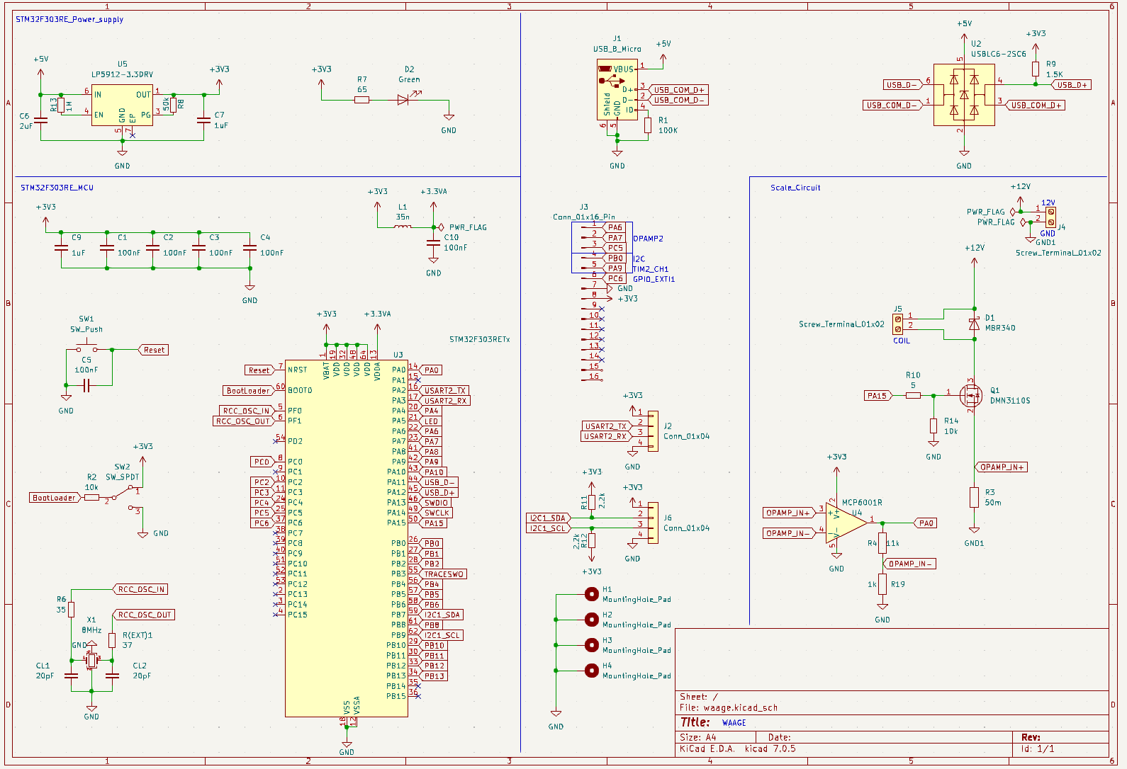

ich habe neulich einen STM32F303 Mikrokontroller gekauft und möchte
jetzt den in Booadmode versetzten.
Den Pin Boot0 habe ich auf High geschaltet und den uC neu gestartet.
Leider erkennt CubeIDE Progrmmer den nicht über DFU.
Wie kann ich den uC über DFU flaschen?
MfG
Zain

von Stefan F. (Gast)
Fehlt vielleicht der Pull-up Widerstand am USB?
Oder sind nicht alle Vdd/Gnd Paare angeschlossen und mit einem
Kondensator versehen?
Geht den der serielle Bootloader?
Zeige mal deinen Schaltplan.

von Zain A. (zain)
Das ist mein Schaltplan. Den Pullup Widerstand habe ich mit ESD Schutz
für USB vorgesehen, wie auf dem Applikation Note AN4879 vorgeschrieben
bzw. empfohlen ist.
In deinem Schaltplan fehlen VSS Pins: 31, 47, 64
Die müssen alle angeschlossen sein.

von Zain A. (zain)
alle VSS habe ich mit Masse verbunden.
Da steht zwar nur ein VSS Anschluss, sind aber alle im Layout verbunden
weil dieses Symbol so ist.
Ich weiß nicht, wo du 31, 47 und 64 gesehen hast. Die sind alle
ausgeblendet und mit VSS zusammengefasst.

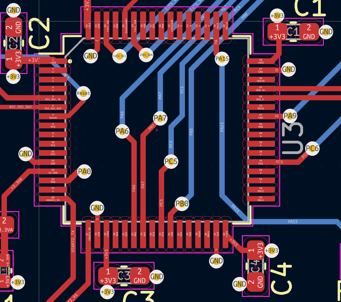

Vermutlich ist es nicht deine Problemursache, aber
ich sehe dass du sämtliche Abblock-Kondensatoren indirekt durch ein VIA
angeschlossen hast. Ich glaube, das ist keine gute Idee.
Links sogar zwei VIAs und viel zu lange Leitungen. Da gehört ein
Kondensator direkt an die Pins 12 und 13.

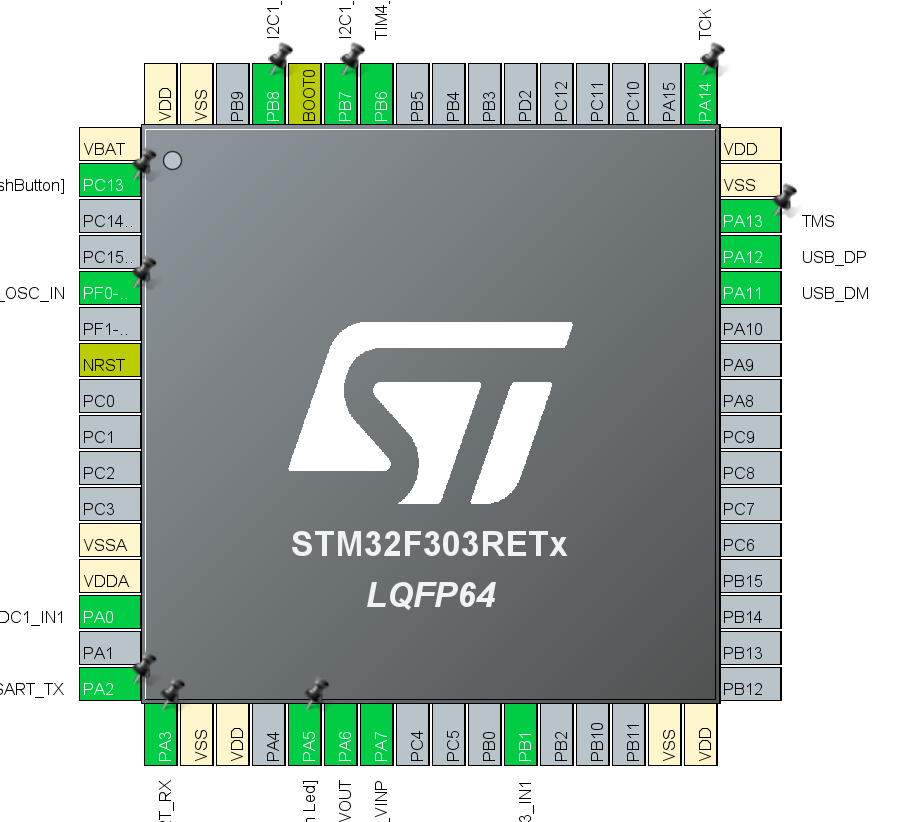

In der Pinbelegung im Datenblatt.
> Die sind alle ausgeblendet und mit VSS zusammengefasst.
Blende sie ein, wenn du kannst, um Verwirrung zu vermeiden.
von Thomas Z. (usbman)
genau so macht man das aber bei einem Multilayerboard. Man holt sich Vcc
+ GND per Via direkt am Kondensator und fährt vom kondensator dann den
entsprechenden Vcc Pin an.
Thomas Z. schrieb:
> Man holt sich Vcc + GND per Via direkt am Kondensator und fährt
> vom kondensator dann den entsprechenden Vcc Pin an.
Genau das hat er bei GND aber nicht gemacht. Er fährt nicht vom
Kondensator den entsprechenden GND Pin an.
Deine Empfehlung gilt doch auch für GND, oder nicht?
In einer idealen Welt ja, eine Anbindung der GND Pins via GND Plane ist
aber auch ok da sehr niederomig.
Aus AN2606 für den F303:
An external pull-up resistor 1.5 KΩ must be connected to USB_DP pin
Hat er doch
Stefan F. schrieb:
> Hat er doch
stimmt hab ich bei dem Suchbild übersehen, ich gehe davon aus dass der
ESD Schutz nicht bestückt ist sonst müsste zumindest ein unbekanntes
Gerät erscheinen, unabhängig ob BOOT1 aktiviert ist oder nicht.
