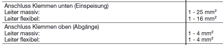

ich habe schon einige der o.g. FI-LS im Einsatz, ist auch alles gut. Sie
werden mit einer entsprechenden Schiene von unten eingespeist.
Nun habe ich den Fall dass ich einen einzeln von oben einspeise, und
bekomme dann aber keine Spannung am "Ausgang" unten.
Nun kam für mich die Frage auf, ob es ggf. eine Einspeiseseite und eine
Lastseite bei diesem FI-LS gibt doch das "Datenblatt" gibt diesbezüglich
nicht wirklich was her.
https://hager.com/de/katalog/catalog/product/download/id/ADA916D
Hat da jemand Erfahrungen oder Hinweise dazu?

Auf der Herstellerseite
(https://hager.com/de/katalog/produkt/ada916d-fi-ls-1pn-6ka-b-16a-30ma-typ-a)
unten unter "Technischer Anhang" findest Du die Angabe!
von Thorsten S. (whitejack)
Der FI-LS ist in beide Richtungen nutzbar.
TS
von H. H. (Gast)
Naja, aber in "umgekehrter" Richtung nur mit maximal 35A Vorsicherung,
weil man ja nur 4qmm klemmen kann.
von Ich A. (Gast)
Nur gilt das eben für die ADZ3xxD laut dem PDF im technischen Anhang ...
Das verlinkte PDF ist nämlich recht aktuell (wie man lesen kann, Stand
1.4.22) und der ADA916D als Auslaufartikel gekennzeichnet.
Dumm gemacht von Hager.
Den Produktbildern zu urteilen, hat der ADA196 einfache Käfigklemmen
oben wie unten. Insofern sollte sich da kein Querschnittsproblem
einstellen.
"Probleme" kann es da bei den neueren mit Quickconnect geben.
Und solange auf dem FI in Form von Pfeilen auf dem Schaltbild, keine
Stromrichtung vorgegeben wird, ist das eigentlich egal.
> einstellen.
so ist es.
Genau.
