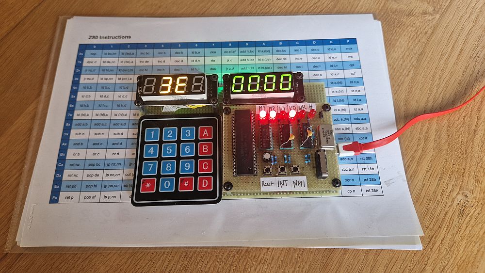

von Carsten (carstent)
dank Eurer Hilfe konnte ich einen historischen Z80-"Computer" aufbauen,
siehe Foto.
Hatte ich vor 35 Jahren schon mal gebaut, damals mit 16+8 LEDs, heute
mit Hex-Anzeigen (mit 2 Arduinos als Decoder).
Sehr hilfreich, um dem Sohnemann im 2. Semester die Funktion eines
Computers zu erklären. Besonders cool fand er die Stack-Zugriffe bei
CALL und RET.
LG
Carsten
