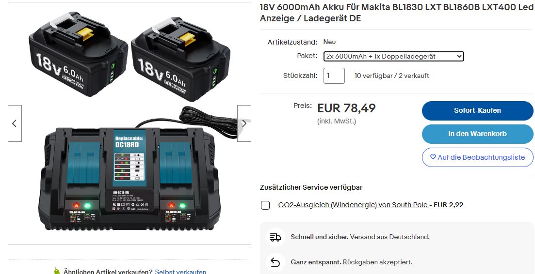

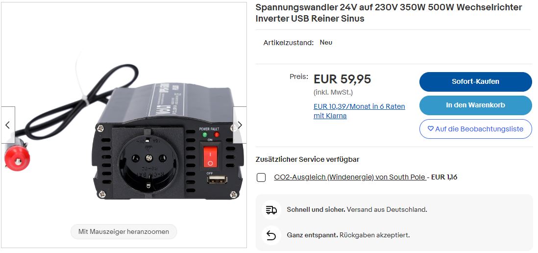

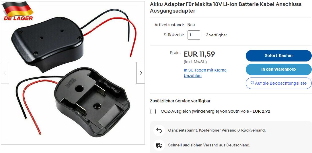

von M. P. (Firma: Läuft) (mastermixer)
Moin..
Wenn der Wirkungsgrad egal ist und ohne viel Gebastel, dann würde ich zu
dieser Lösung tendieren..:-)
