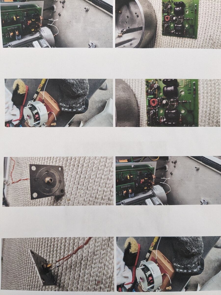

Ich möchte für einen Freund ein IR Regen Erkennung bzw Wolkenradar
reparieren. Typ und Hersteller völlig unbekannt. Mein einziger
Wissenstand ist das die IR Diode wohl kaputt ist.
Bei der Diode handelt es sich um eine PGAS1S09H. Das Problem ist, es hat
sich schon jemand anders dran versucht und dabei schon eine Diode dieses
Types beim testen zerschossen. Dabei wurde wohl der iTypical Strom von
1,5A (aus Datenblatt siehe Anhang) verwendet.
Jetzt meine Frage wie gehe ich vor um nicht auch noch die zweite Diode
zu zerschießen? Als erstes möchte ich sie nur auf Funktion testen.
Im Anhang ist ne Anleitung und zwei Bilder. Einmal wie das Gerät
eingebaut aussieht und einmal technische Daten. Das ist alles was mir
mitgegeben wurde. Es ist nicht viel aber ich hoffe ihr könnt mir helfen
schon mal vielen dank im vorraus
liebe grüße
Christian
