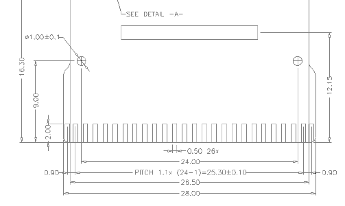

ich habe mir ein neues Display gekauft. Doch als ich es in der Hand habe
musste ich feststellen das es eine Leiterfolie hat zum Verbinden.
Wie würdet ihr die Folie an eine Leiterplatte anschließen? Ich denke mal
das Löten nicht funktioniert und auf der Reichelt - Seite gibt es keinen
Connector dafür.
Grüsse aus Reutlingen
Enrico
Gast #429756
Diese Konektoren gibt es bei Farnell und sicher auch bei RS,
Suchbegriff: FCC. Ich würde die auf keinen Fall direkt auf die Platine
löten. geht zwar, aber so ewig halten die auch nicht und ist schon
besser, wenn man die Folie auch mal abmachen kann ohne gleich zu braten.
Wieviel Pole brauchst du denn und welches Raster? Evtl. kann ich dir da
was geben, hab hier einiges liegen was ich nicht mehr brauche.
Thorsten
Gast #429777
26 Pin mit 0,9mm Rastermass
Maße auf der Zeichnung sind in mm.
Der Tip mit Farnell war super..leider finde ich unter FCC nichts :o(
Und Bilder bei den Verbindern gibt es auch kaum. Und 32007 Stecker
einzelln zu Öffnen..naja.
Hat da jemand mal nen Tip für eine Bezeichnung solch eines Steckers. (Er
soll eine Leiterfolie an einer Leiterplatte befestigen.)
