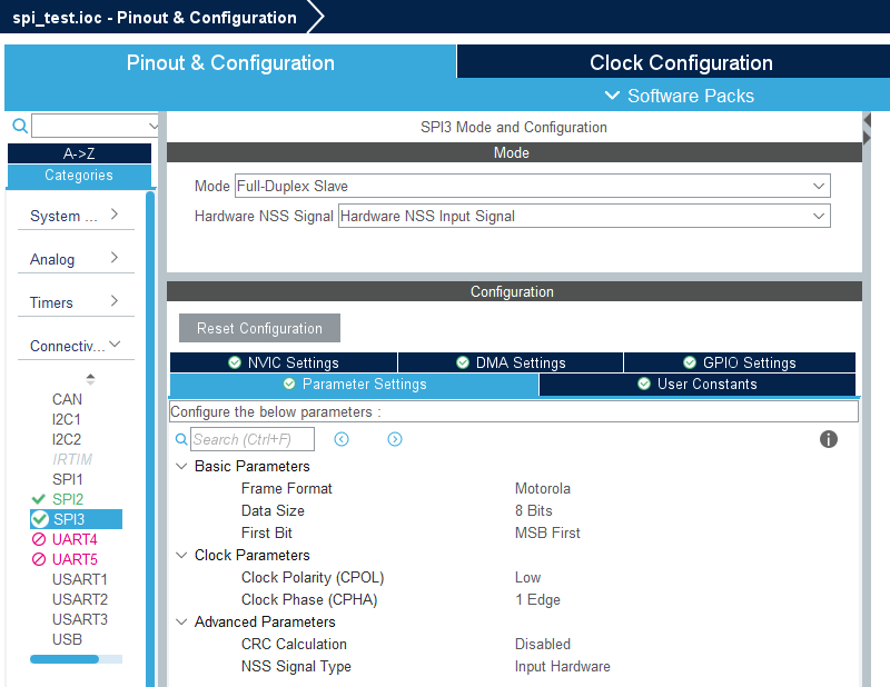

ich habe stm32f303vc bzw. stm32f3fdiscovery und will eine SPI Schleife
SPI2 -> SPI3 zum Ausprobieren der verschiedenen Modi machen.
Der integrierte CubeMX bringt beim SPI3 unter Parameter Settings
Clock Parameters nur CPOL und CPHA, Prescaler für Baudrate fehlt.
Im Datenblatt und Refman sehe ich keine Einschränkung für SPI3 oder
Hinweis auf fehlenden Prescaler.
Ist das ein CubeMX Bug?
Gruß,
Daniel

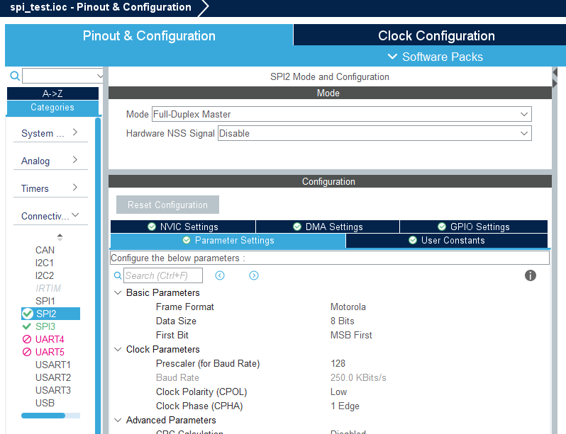

von Rahul D. (rahul)
In STM32CubeMX 4.16.0 kann ich den Prescaler für SPI3 einstellen.

In dem Dialogfeld wird eine "Baudrate" angezeigt, die aus der
Peripherie-Clock und dem Prescaler berechnet wird.

von Daniel -. (root)
ich habe gerade im CubeMX 6.8.1 ausprobiert und dort gibt es den
Prescaler auch.
Das ist die Version von der IDE.
STM32CubeIDE
Version: 1.12.0
Build: 14980_20230301_1550 (UTC)
OS: Windows 10, v.10.0, x86_64 / win32
Java vendor: Eclipse Adoptium
Java runtime version: 11.0.17+8
Java version: 11.0.17
Und hier die Version von internem CubeMX.
STM32CubeMX - STM32 Device Configuration Tool
Version: 6.8.0-RC4
Build: 20230223-1600 (UTC)
Copyright (c) 2023 STMicroelectronics. All rights reserved
Eigentlich auch recht aktuelle Version.
Gruß,
Daniel
von Harry L. (mysth)
Da der Master den Takt bestimmt, kann man auch nur dort den Takt
(Prescaler) einstellen.
Genau. Ändert man SPI3 auf Master erscheint Baudrate Parameter.
ST wollte hier nur hilfreich sein :)
