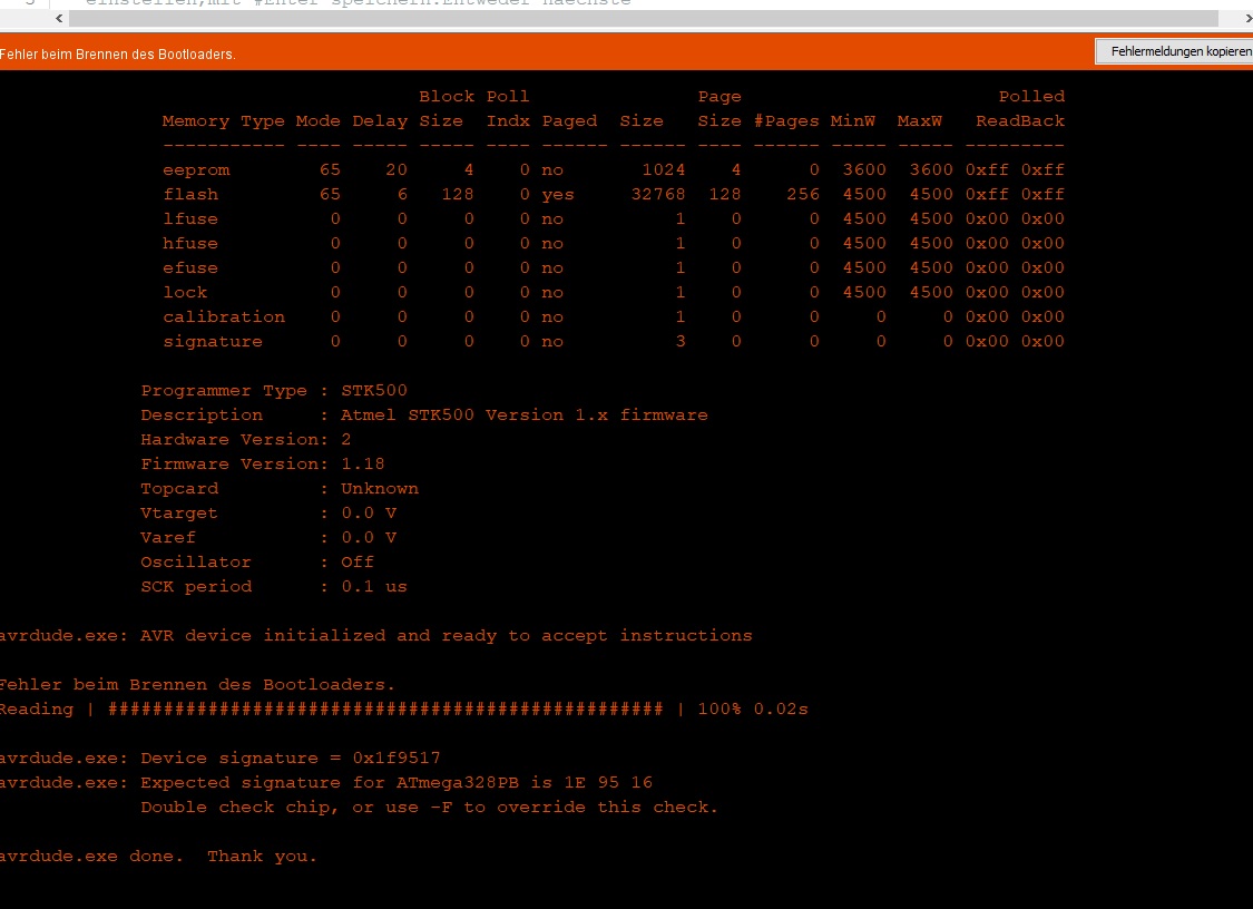

Moin,

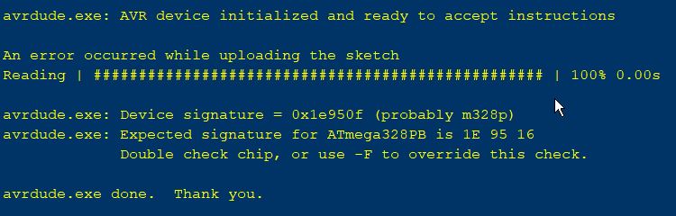

Ist jemand von Euch dasselbe passiert, daß avrdude falsche Signature
Bytes zurückbekommt?
Ich kaufte mir vor einiger Zeit ein paar China 328PB Nanos von "Imported
Electronics".
https://www.importedelectronics.com/products/arduino-nano-v3-0-micro-usb-compatible-board-atmega328pb-terminal-adapter
https://www.importedelectronics.com/collections/all/nano

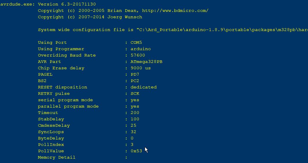

Beim Testen ergab sich, daß avrdude den Programmiervorgang mit der
Begründung vorzeitig beendete, daß die "gelesenen" Signature Bytes mit
0x15950f falsch wären und daß eigentlich 0x159516 erwartet wären.
Daraufhin prüfte ich die avrdude conf Datei und die Signature Bytes sind
dort für den 328pb korrekt eingetragen. Abgesehen davon funktionierten
ältere Watterott 328pb Pro-Minis immer einwandfrei mit derselben
Installation.

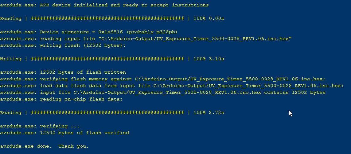

Dann schloss ich den AVR ISP mit AS7 an und der las die korrekten
Signature Bytes mit 0x159516 aus.
OK, das könnte dann höchstwahrscheinlich nur noch der China Bootloader
selber sein. Ich flashte daraufhin den 328pb mit dem mitgelieferten
Watterott optiboot 328pb bootloader. Daraufhin funktionierte der Nano
wie er sollte.
Ist es so, daß der Bootloader nicht die tatsächlichen Signature Bytes
ausliest, sondern nur hard coded Bytes zurück gibt?
Wer weiß da Näheres?
Jedenfalls werde ich die alten BL alle austauschen. Auch weiß ich nicht
ob der China Bootloader mit dem Watchdog Reset korrekt umgeht. Da hatte
ich früher mit alten 328P Bootloadern auch meine Probleme.
VG,
Gerhard

Mal ein Gedankenspiel. Der PB ist ja zum P binär kompatibel. Wenn man so
tut als wäre er ein P könnte das ggf. "in 99%" der Fälle funktionieren.
Ich wüßte nur nicht wo der Sinn ist das als PB zu verkaufen um ihn als P
zu verwenden. Weil man kauft ja einen PB und will ihn als PB behandeln.
Zudem man als Käufer nicht weiß das er als P signiert wurde. Bleibt
seltsam.
Eine Frage in die Runde. Kann ein Bootloader wirklich eine andere
Signatur vorgaukeln?

Ja kann er.
von Jens M. (schuchkleisser)
Der Bootloader tut für den PC so als sei er ein Programmiergerät.
Dein echtes Programmiergerät bekommt den Befehl "gib mir mal die
Signatur", liest die dann aus und liefert.
Der Bootloader kann auf das Kommando natürlich einfach irgendwas
abliefern, und vielleicht auch das echte, wenn er es denn lesen kann
(ich weiß nicht ob der Programmcode die Sig lesen kann).
Ist aufgrund der Programmgröße vielleicht aber auch einfach kleiner und
schneller wenn er einfach das passende liefert, denn im Gegensatz zum
Programmer ist der Chip für den Bootloader ja immer der selbe.

Sorry wegen 0x15; ich schrieb das aus dem Gedächtnis.
Nach dem Austausch zum Optiboot funktionierte alles Bestens.
Mich verwunderte es nur, dass AS7 die Signature richtig ausgelesen hat,
aber das Avrdude falsche Daten zurückbekommt. Ich vermute fast, daß die
alten Bootloader die die China Leute verwenden, alt und ehemals nur für
den 328p gestrickt worden sind.
Jedenfalls funktionieren sie mit dem Watterott 328PB Optiboot
einwandfrei. Ich habe einige der WR Bords und die machen auch keine
Probleme.
Grüsse,
Gerhard

Der Bootloader ist ein Programm, das lediglich an einer speziellen
Stelle im Speicher steht.
Was meinst du mit deiner Frage?
Ein Programm kann irgendetwas ausgeben - kommt drauf an, was im
Programmcode steht. Wenn das Programm nicht die aus den Signaturregister
ausgelesenen Werte ausgibt, sondern irgendetwas anderes, tut es das
halt.
Warum soll es das nicht tun können?

Vielleicht dachte man damals, dass es genügen würde, die Signature Bytes
vorzuspiegeln. Vielleicht war es aus Gründen der Bootloadergröße wichtig
nur unbedingt notwendige Funktionalität zu haben. Damals gab es ja nur
den ersten 328P. Ich kann mir schon vorstellen, daß die Entwickler sich
vielleicht gedacht haben, diese Vereinfachung wäre vertretbar. Das
Problem wurde erst dann akut als der 328pb seinen Kopf in die Welt
streckte und man in China nicht aufpasste und sich nicht unbedingt der
Wichtigkeit bewußt war. Oder man dachte, die Kunden sollten mit dem
Problem fertig werden. Es ist schon etwas überraschend, daß die Bords
erst einen FW Upgrade brauchen um mit dem Arduino IDE verwendbar zu
sein. Leute die die Bords mit dem ISP Flashen, würden  diesem Problem
gar nicht begegnen. Ist ja nur der "böse" avrdude, der dem Bootloader
auf die Finger schaut.

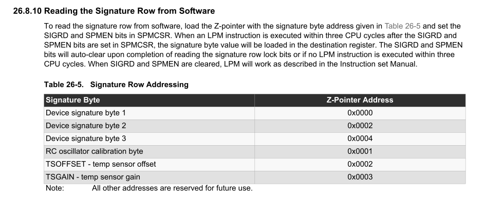

> vorzuspiegeln
Ist völlig normal, dass man das tut. Auslesen der richtigen Signatur ist
doch viel aufwändiger (und damit platzraubender), als einfach die
gewünschten Bytes zurück zu liefern. Bei ganz frühen AVRs konnte man die
Signatur gar nicht per Software auslesen – Bootloader gab es auch damals
aber schon.
Ein Bootloader sollte ja normalerweise auch wissen, auf welchem Chip er
sitzt. ;-)

von Gerhard O. (gerhard_)
Manfred P. schrieb:
> Wirklich? Ich benutze die Arduino-IDE, der Bootloader meldet sich und
> der Programmupload startet. Da die Softwarekompatibilität gegeben ist,
> muß die Arduino-IDE den tatsächlichen Typ PB nicht wissen.
Hallo Manfred,
nein, das stimmt nicht. Es war avrdude, das sich über den Nano genervt
hatte. Guck mal auf die screen captures.
Das dritte Bild zeigt dieselbe Bord mit Optiboot_328pb wo es
funktioniert. Sonst keine Änderungen.
Gerhard
Manfred P. schrieb:
> Gerhard O. schrieb:
>> Der einzige Punkt über den man wirklich streiten sollte/könnte, ob es
>> ethisch vertretbar ist, die Preise der Original so aggressiv zu
>> unterbieten.
> Der Nano war mit rund 35 €uro dermaßen überteuert, dass sie ihn
> scheinbar garnicht verkaufen wollten. Ganz sicher war es ein Fehler, für
> USB FTDI zu verwenden, deren Preise ich generell unverschämt finde.
Ja. Überteuert ist er auf alle Fälle dort.
> Inzwischen ist der echte Nano günstiger geworden, aber die Diskrepanz zu
> China ist noch immer deutlich.
Am Nano Every is zum Gegensatz nichts auszusetzen, was Preis betrifft.
>> Ich weiß nicht, wie die Arduino Gruppe darüber denkt. Fair
>> gegenüber Arduino ist es bestimmt nicht.
> Es wird ihnen nicht gefallen, aber mit OpenSource ist das eben so.
Das war auch so beabsichtigt.
>> Andrerseits darf ich zumindest
>> keine Steine werfen, weil selber bis jetzt im Verhältnis nur wenige
>> Originale gekauft habe.
> Ich habe kein einziges Original gekauft.
Hmmm. OK:-)
>>> sitzt. ;-)
>> Ja. Ich sehe es genauso. Ist halt nur blöd, daß der Hersteller nicht
>> aufpasst. Ich konnte mir zwar helfen; Ich könnte mir aber auch
>> vorstellen wie es einen Anfänger nerven und herausfordern könnte damit
>> klarzukommen.
Das stimmt nur zum Teil. Dem IDE ist es zwar gleich, aber avrdude führt
ein strenges Regiment und lässt solche Schlampigkeiten nicht ohne -F
Anweisung durchgehen:-)

von Rainer W. (rawi)
Dann steht wahrscheinlich in deiner Boarddatei nicht die zu dem
Board/Bootloader passende Signatur.
Statt den Bootloader zu ändern, könntest du auch die Erwartungshaltung
von AVRdude anpassen ;-)

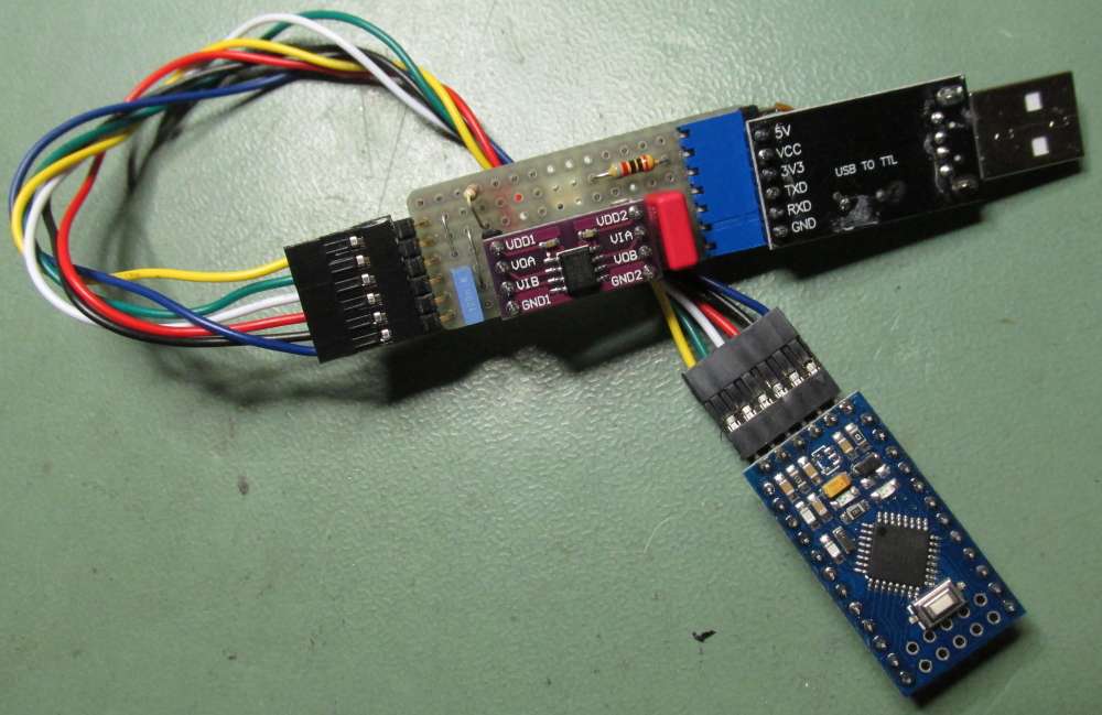

von Manfred P. (pruckelfred)
Jobst Q. schrieb:
> Ich mache es gerade über ISP, weil ich das fertige Gerät nicht immer
> aufschrauben will, wenn ich an der Software etwas ändern will.

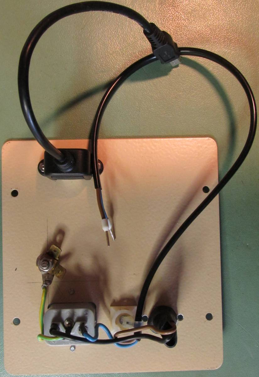

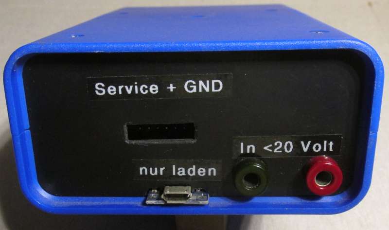

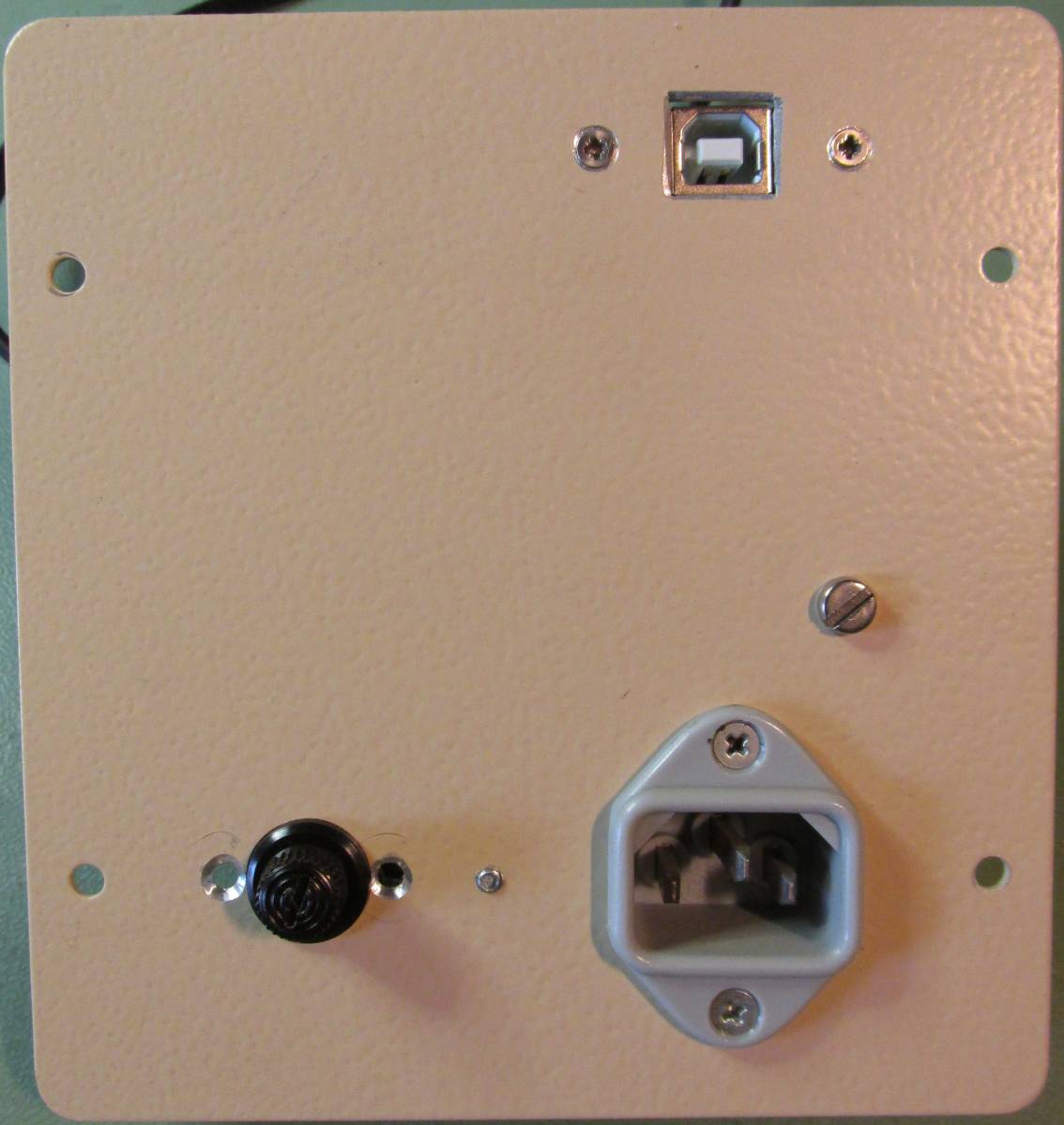

Irgendwie muß man ja dran, also kein Argument für ISP.
Die aufwendige Lösung "Rueckwand.jpg", mit einem Adapterkabel den USB
von A*Nano in die Rückwand gebraucht. Oder auch nicht, Du musst Deine
RJ-Buchse ja auch irgendwie befestigen und verbinden.
Oder "USB_Kappe.jpg", da sitzt der Nano so, dass man seinen Mini-USB
direkt erreichen kann.
ProMini mit Akkubetrieb "Gehaeuse_Rueck.jpg", da sitzt er auch so, dass
ich den 6pol-Pfostenstecker direkt greifen kann, später ein Klebeschild
drüber.
Um mir da keine Pegelprobleme zu fangen, Programmierzugang per ADUM1201
getrennt "Gehaeuse_Rueck.jpg".

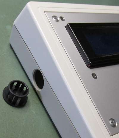

Moin,
Ich verwende manchmal solche USB Frontplatten montierbare Kabel um mit
der Bord zu verbinden:
https://www.datapro.net/products/usb-panel-mount-b-to-socket.html
https://www.datapro.net/catalog/usb-panel-mount-cables.html
Die gibt’s auch billiger in der Bucht. Finde ich recht praktisch.
Gerhard
Sowas habe ich in "Rueckwand.jpg" verbaut, Mini-USB-Stecker auf
USB-B-Buchse.
Manfred P. schrieb:
> USB-B-Buchse.
> Ich kaufe nichts über ebay, meine kamen über Aliexpress und liegen
> preislich deutlich unter datapro.
Die Bucht ist für uns hier weniger ein Problem. Ich habe bis jetzt immer
gute Erfahrungen mit ALIExpress gemacht.
> Mir macht es keinen Spaß, das Loch für die Buchse zu feilen. Aber musste
> sein, weil nach Inbetriebnahme noch Optimierungen der Software notwendig
> waren.
In Plastik kann man runde Löcher eigentlich recht einfach mit einer
nicht zu feinen quadratischen Feile auf Maß bringen. Ich mußte das vor
ein paar Wochen an meinen UV Belichter machen. Ich habe Feilen die das
sehr leicht machen. Wenn vorhanden ist auch eine vertikale Tischfräse
recht nützlich. Mit einem 6mm viernutigen Flach-Fräser kann man viele
Aufgaben bequem erledigen (DB9...)
Was ich nicht ganz verstehe ist, warum der Adapterkabelhersteller um die
USB-B Buchse herum kein rundes Führungsloch vorgesehen hat. Dann
bräuchte man nur drei runde Löcher bohren und es sieht gleich gut ohne
große Anstrengungen aus und man erspart sich das Feilen.
Beim Wasserhöhenmesser baute ich eine abnehmbare 12.7mm Schraubkappe ein
um Zugang zur Nano USB Buchse zu haben. Der Kabelstecker hat dann noch
genug Spiel.
Es ist definitiv gut, Zugang zum Nano UDB Port im eingebauten Zustand zu
haben.
> genug Spiel.
https://www.mikrocontroller.net/attachment/604477/USB_Kappe.jpg

Es ist nur avrdude, der die falschen Signature Bytes beanstandet und den
Programmier Zyklus abbricht. Schau Dir meine Screenshot Bilder höher im
Thread an. Alles andere mit dem IDE ist in Ordnung. Es ist der falsche
Bootloader der hier Zicken macht, weil er falsche Information liefert
und avrdude dann abbricht.
Die Lösung ist halt, den offiziell richtigen Bootloader draufzuspielen.
Optiboot gibt es für die verschiedensten uC. Man kann Optiboot selber
konfigurieren und bauen, weil das komplette Source Code Projekt frei
erhältlich ist. (habe ich gemacht um z.B. einen 4MHz Pro-Mini zu haben)
Oder man geht zur Github Seite von Watterott und ladet sich dort die
korrekte 328pb Optiboot herunter. Ich habe ein paar der Watterott Bords.
Oder man kopiert einen funktionierenden BL für den gewünschten uC.

Das stimmt. Deswegen erwartet avrdude beim Bootloader, dass er die
korrekte 0x1E9516 zurück gibt. Aber der China Nano gibt 1e950F aus und
dann bricht avrdude ab.
Ich verwende das Watterott Paket (da ich auch mit deren Pro-Mini mit dem
328PB arbeite) und stelle natürlich den 328PB ein. Bei den Watterott
Bords funktioniert ja alles auch einwandfrei. Es ist der "böse" China
Nano der mit einem alten 328P BL geliefert wird. Der Fehler ist alleine
auf den Fakt zurückzuführen, dass der China Hersteller irgendeinen alten
328P BL drauf spielte.
Das ist auch kein Malheur wenn man das mal weiss, aber dem
"unsuspecting" User wird vielleicht uebel mitgespielt.
Die Bottom Line ist, dass IDE Einstellung und Bootloader zueinander
passen müssen, was avrdude betrifft und ein passender BL in der HW
installiert sein soll. Das ist alles im Grunde genommen. Das Problem
liegt ganz auf der Seite des Herstellers. Alles andere im Arduino
Bereich ist in Ordnung.

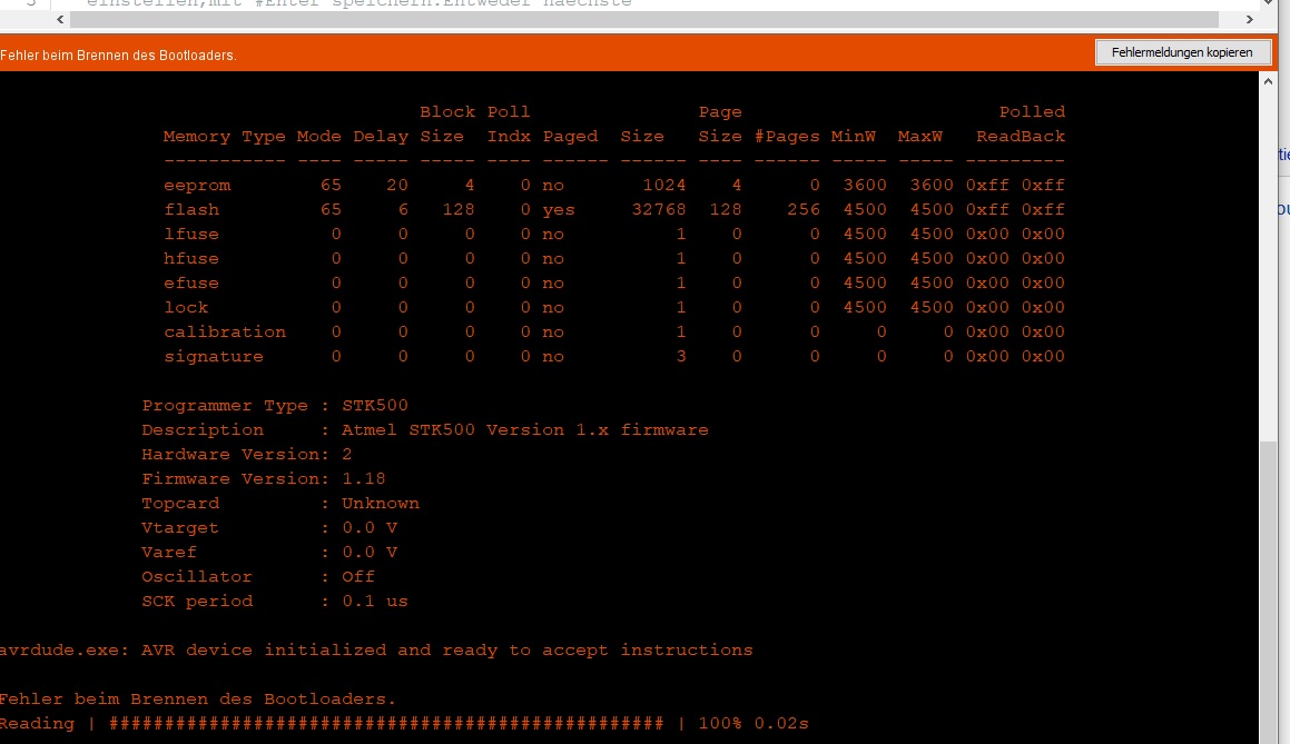

Hallo, ich hänge mich hier mal mit an. Habe das gleiche Problem.
Gekaufte China- Klone ATMEGA 328PB. Ich habe von Watterott / Github das
genannte Board Package in der IDE installiert und über Bordverwalter
eingestellt. Ich will mit Hilfe eines UNO diesem 328PB, welcher auf
einem Nano Board einen defekten 328P ersezt, einen Bootloader per ISP
brennen. Doch hier taucht eine andere Signatur auf:
0x1F 95 17, erwartet wird für den 328PB 1E 95 16. AVRDude bricht ab.
Gibt es noch andere Board Packages, die diese Signatur beinhalten? Oder
eine andere Lösung, den Bootloader zu brennen?

von Holger M. (derholger)
Das taucht auf, wenn ich den Bootloader brennen will. Also auf dem UNO
ist das Pog "ArduinoISP" geladen. Das hat problemlos funktioniert. Dann
in der IDE "Arduino as ISP" gewählt, in "Werkzeuge" das Bord gewählt und
dann "Bootloader brennen".
Habe mal schnell einen Screen Shoot gemacht
Hab gerade gesehen. das wichtigste hat gefehlt, daher noch ein Versuch

von Veit D. (devil-elec)
@ Holger:
Hast du den UNO als temporären Programmer auch richtig beschalten? Viele
Leute  vergessen den Kondensator der den Reset des UNO verhindern muss.
Wenn das nicht klappt versucht man beim Bootloader brennen immer wieder
den UNO zu flashen statt den Ziel Controller der am UNO hängt.
Glücklicherweise verhindert die Signaturprüfung immer wieder
Schlimmeres.
Übrigens fragt avrdude in dem Fall hier vom 328PB die echte Signatur ab.
avrdude will ja nicht mit dem möglicherweise vorhandenen Bootloader vom
328PB reden. Das heißt die Signatur vom 328PB muss stimmen.
Hallo Veit,
am Reset Pin habe ich einen kleinen C 0,1µ. Eventuell zu klein? Ich hol
mal nen 10µF. Ich meld mich gleich nochmal
100nF sind zu klein. 10µF sollten es schon sein.
Desweiteren kannst du erstmal den Kontakt testen ohne Dateiangabe. Also
eine Art Pingtest. Sowas in der Art.
avrdude -c avrispmkII -p m328pb -v
oder
avrdude -c avrispmkII -p m328pb -v -P usb
Parameter/Optionen anpassen.
Wenn die Signatur und alles andere passt sollte keine Fehlermeldung
kommen. Erst wenn das passt kannste mit flashen weitermachen.

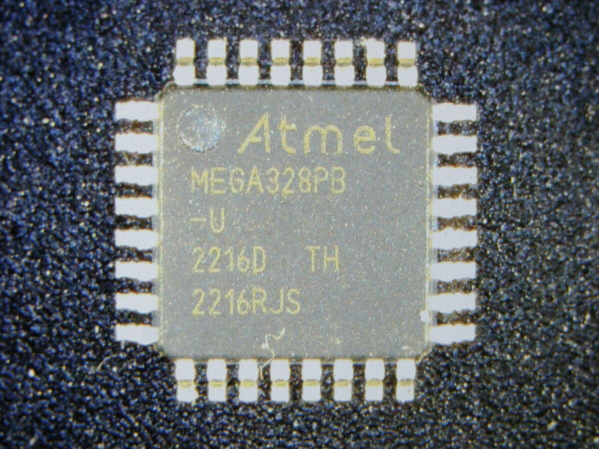

Also mit 10µ ändert sich auch nichts. Immer diese Signatur 1F 95 17!
Steckt da am Ende ganz etwas anderes drin? Aufdruck ist aber eindeutig
Atmega 328PB
1E 95 17 wäre ein ATmega324P. Der sieht ganz anders aus. :-) 1F xx xx
ist ein ganz anderer Hersteller …
Irgendwas ist an dem Chip nicht in Ordnung. Wie sieht er denn auf der
Rückseite aus? Früher hatte Atmel da die Losnummer nochmal drauf
geschrieben, Microchip scheint das nicht mehr zu machen.
die Beschriftung ist anders. Zum Vergleich ein Original ... entweder war
es ein Sample von Microchip oder bei Mouser bestellt.
Wo hast du deine denn her?
Hab mal noch die Rückseite abgebildet:
Der ist aus der Vor-Microchip-Zeit.
Meine aktuellen sehen ähnlich aus wie der gezeigte.
OK, meine sind in Taiwan montiert worden und nicht in Thailand, die
sehen etwas anders aus (nur ein Punkt in der Mitte).
Bleibt natürlich die versemmelte Signatur. Du könntest probieren, auf
der Kommandozeile diese mit der Option "-F" zu überschreiben und dann zu
sehen, wie sich der restliche Chip benimmt.
Holger M. schrieb:
> Es ist sicher so, dass da ein 324 drin steckt, wie Jörg schreibt.
Nein, glaube ich nicht. Erstens ist da immer noch die falsche Vendor ID,
zweitens ist der ATmega324 viel größer. Keiner macht den Aufwand, einen
Chip aus einem existierenden Gehäuse zu extrahieren und neu zu verpacken
/ bonden.
Da ist einfach die Signatur versemmelt worden, von wem auch immer und
warum auch immer. Ob es dann wirklich ein "PB" ist, könnte man nur durch
eine Firmware klären, die die erweiterten Features versucht zu benutzen.
Möglicherweise ist es irgendwie ein recycelter "P".

von Rene K. (xdraconix)
Dort hast du unter avrdude als Programmer "Arduino" dies liest den
Bootloader aus. Mit dem ISP unter AVRDUDE müsste er selbstverständlich
auch die richtigen Fuses und Signatur bringen. Unter AS7 mit einem ISP
liest du selbstverständlich die fest gebrannten Fuses des Chips aus -
den ISP interessiert logischerweise der Bootloader überhaupt nicht da er
ja direkt auf Flash und Rom zugreift ohne über einen Bootloader zu
gehen. (Deswegen kann man mit einem ISP ja auch den Bootloader
schreiben)
