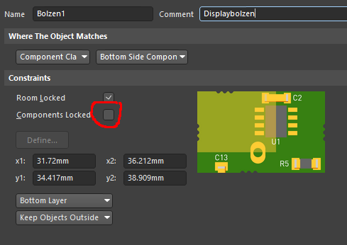

Hallo, ich habe hier z.Zt. das Problem, dass im PCB die Kompoenenten nicht mehr mit linker Maustaste angepackt und verschoben werden können. Ich muss immer einen Doppelklick machen, den aufpoppenden Properties-Dialog schlissen und erst dann ist das Teil selektiert und kann verschoben werden. Das Bauteil ist nicht gelockt.
Das ganze ist nur bei einem Projekt, bei anderen Projekten klappt das wie gewohnt. Hat Jemand eine Idee, woran das liegen könnte?
Version ist 23.6.0 (getestet habe ich auch 23.2.1 und 19.1.? ohne Erfolg).
Vielen Dank, Markus
OP #7457313
Am besten sind immer die Probleme, die man sich selbst macht (und dann auch selbst löst): Ich habe einige Rooms definiert, in denen keine Bauteile plaziert werden dürfen, weil dort Gehäuseteile im Weg sind (Verschraubungen, Displaybolzen,...). Bei einigen Rooms habe ich den Haken bei "Components Locked" gesetzt (sh. Screenshot). Das wirkt sich dann wohl auf alle Komponenten aus, die durch die Regel getroffen werden.
