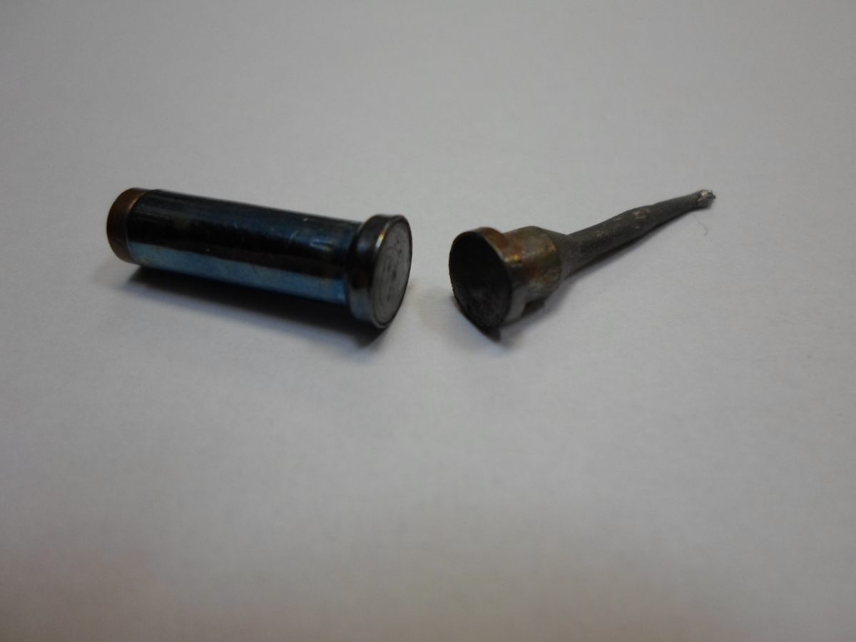

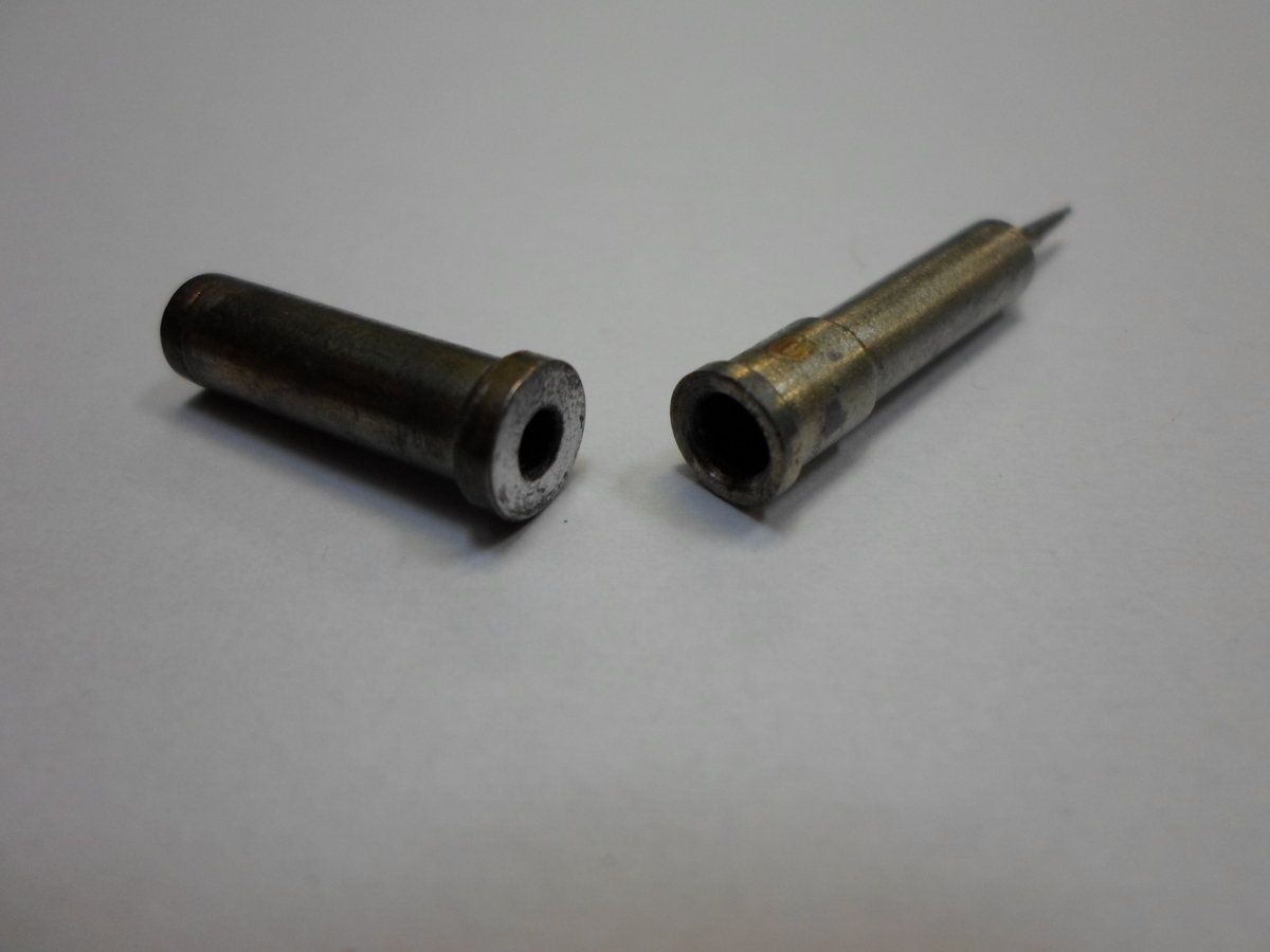

Hi
Wie in einem anderen Thema angesprochen, kann man aus alten
Magnastat-Lötspitzen relativ einfach Thermo-Adapter für andere
Lötspitzen herstellen:
Einfach die verbrauchte Spitze am Flansch plan
abdrehen/absägen/abfeilen.
Bild SAM_2553: Original Adapter und Lötspitze. Das hat mich auf die Idee
gebracht.
Bild SAM_2565: Replizierter Adapter mit Fremdspitze. Obwohl die
Lötspitze hohl und relativ dünnwandig ist funktioniert das.
Würde es wärmeübertragungsmäßig Verbesserungen geben, wenn man Adapter
und Lötspitze mit passenden Kupferstäben auffüllt?
Wie könnte man die Kupferstäbe gegen Verzundern versiegeln?

> Obwohl die Lötspitze hohl und relativ dünnwandig ist
> funktioniert das.
Naja, aber eher schlecht weil dir da einiges an Waermeleitfaehigkeit
verloren geht. Ansonsten geht das natuerlich wenn man eine Drehbank
im Zugriff hat weil der Adapter moeglichst eben und winklig sein muss
damit er an die neuen LT-Spitzen plan anliegt.
Bloed koennte es ausserdem sein wenn du durch abdrehen Kupfer freilegst
weil das sicher schnell bei 370Grad verzundern wird.
Also ist es vielleicht doch sinnvoll da mal das Original zu kaufen.
Dafuer kann man ja dann die LT-Spitzen fuer 1Euro bei Aliexpress kaufen.

Die alten Lötspitzen fallen eh an, und man hat dann eine wesentlich
größere Auswahl an Spitzen.
Die abgebildeten "Nadelspitzen" habe ich als Magnastatspitzen noch nicht
gesehen.
