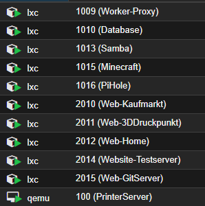

von Rene K. (xdraconix)
Eine professionelle Lösung sieht zumindest folgendes vor:
- ECC Korrektur!
- SAS statt SATA / NVME (Stichwort: Vorwärtsfehlerkorrektur)
Und dann mal gaaaanz klar vorweg: RAID1 ist KEIN Backup! Raid1 kann dir
eine defekte Platte melden und beugt einem Datenverlust vor, aber es
ersetzt in keinster Weise ein Backup!
Was mich auch an deinem VM Konstrukt so enorm wundert: Warum machst du
diesen Firlefanz in VMs? Gerade die von dir angesprochenen Services
(Webserver, IPPerf, Samba etc...) sind die idealsten Kandidaten für
Container - diese "Microservices" in jeweils eine VM zu packen ist wie
Perlen vor die Säue werfen. Du redest von "stromsparend", welches
eigentlich nur durch Resourcenschonung daherkommt, aber betreibst mit
deinem Setup genau das Gegenteil.
Wenn alle deine Services auf Linux basieren, warum um gottes Willen
nutzt du dann als Unterbau einen EXSI Server? Nutze einen LXC, Proxmox
oder meinetwegen auch Docker Server.
Im obigen Bild ist so einer meiner typischen "Kleinvieh" Proxmox Server
aus meiner Druckwerkstatt. Alle Webseiten, alle Services laufen unter
LXC Containern. Das einzigste was eine VM zwingend macht ist der
Druckerserver. Da ich dort ca. 20 USB Ports für die Drucker an einen
Repetier Server über ihre USB Bridge direkt als PCI Device durchreichen
muss, und dies unter LXC nur über diverse Umwege und Schwachpunkte
(privileged container) geht - läuft dieses über VM. Da darf man aber
auch nicht vergessen das ich dort über ein Xeon laufe und ich somit
Memory Ballooning nutzen kann, bei einer Desktop CPU oder gar einer
"kleinen NAS aus dem Media Markt" sind die GB weg die der VM zugewiesen
sind. (Was in Containern übrigens überhaupt gar keine Rolle spielt, dort
wird eh alles geteilt wird.)
Und dann überlege dir grundsätzlich deine Backup oder HDD Lösung. Das
Hostsystem liegt auf einem Raid1 (ob Hardware oder ZFS oder MD-Raid oder
egal was auch immer) - deine Container und VM liegen darauf (Ja auch
dein Samba) und die Container / VM werden regelmäßig per Snapshot
gesichert, am besten einmal lokal und einmal entfernt - und fertig ist
der Lack. Simpel und effizient. (unter Proxmox ist übrigens ein
Daily/Weekly Snapshot mit z.b. keep-last=5 in zwei Klicks eingerichtet -
so am Rand)

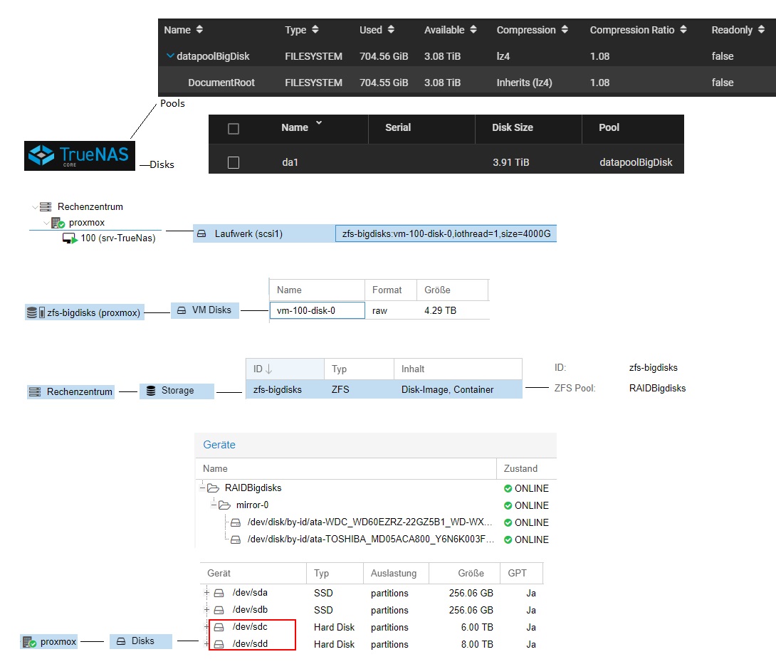

von Frank K. (fchk)
Der H. schrieb:
> Stellt sich aber weiterhin die Frage nach der Hardware. Habe vorhin
> schon mal, wie Manuel auch vorschlägt, bei Synology nachgesehen. Der
> NASfinder schlägt das DS723+ vor, das kostet ohne Platten und mit 2GB
> Ram 500€ aufwärts. Aufgerüstet auf 16GB / 2x 4TB HDD wären das ~800€.
> Das haut natürlich schon rein. Dafür erspart die Oberfläche viel
> Frickelei...was den Fileserver und das Backup (auch der VMs) angeht.
> Hmtjahmmm
Gegenvorschlag:
https://www.gekko-computer.de/Supermicro-Server-CSE-829U-2x-6C-Xeon-E5-2620-v3-2-4GHz-64GB-12x-LFF-ASR-71605.html
Für die 600€ bekommst Du Doppel-Xeons, 64GB RAM (maximal 1.5 TB oder
so), 4 10G Ethernet, 12 SATA/SAS Einschübe, redundante Netzteile, IPMI
mit Hardware KVM. Das gibt einen ziemlich guten Proxmox-Host, und in
eine VM kannst Du auch noch ein TrueNAS reindrücken.
fchk
ps: https://kohlfrederic.de/truenas-scale-22-unter-proxmox-installieren/
Das habe ich gemacht... bin mir aber nicht sicher ob ich das optimal
gelöst habe. Wäre hier über einen Tip dankbar!
Ich wollte dem TrueNas keine "physialischen Disks" durchreichen, da ich
ja das 6TB Software-raid mit proxmox angelegt habe. Statt dessen habe
ich eine zfs raw disk mit 4TB angelegt und diese im TrueNas eingehängt.
Beim Einhängen kam eine Warnmeldung... dass zfs-raid0 pools gaaaanz
schlecht sind (hab ich ja gar nicht) und ob ich das wirklich will?
Daaaatenverlust drohe, core meltdown,...
Bisher funktioniert der TureNas SMB Share ausgezeichnet. Aber ist das
wirklich safe? Wäre über Tips dankbar, ich habe unten mal eine kleine
mspaint.exe Grafik angehängt, wie ich es eingerichtet habe. Ist das sehr
blöd?
von Harald K. (kirnbichler)
Der H. schrieb:
> - dass HP Dynamic Smart Array B120i Raid Controller entpuppte sich als
> schrottiges Software-Raid
Du kannst in die Kiste aber auch einen anderen Controller einbauen,
dafür gibts einen PCIe-Slot.
> Habe jetzt mal ein Proxmox VE 8.0.3 aufgespielt (2x256GB SSD als
> Software-Mirror. Wieso nicht?).
Warum bist Du nicht bei ESXi geblieben?
