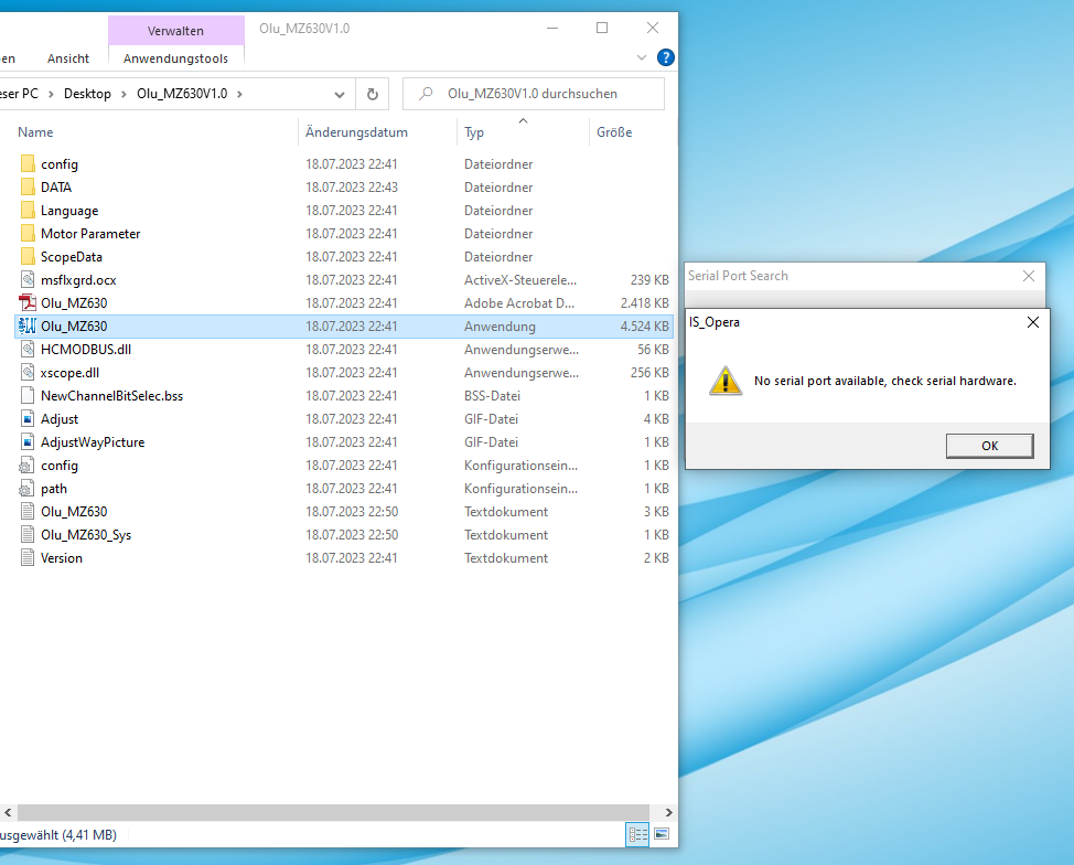

Persönliche Seite #7458052
Nächster Versuch....
Hab die Software mal eben gestartet. Meine Vermutung war korrekt - das Zeuch lief auf chinesisch.
Die Sprache wird über die "settings.ini" im Unterverzeichnis "Language" festgelegt.
Originalinhalt der "settings.ini":
[Setting]
Language=ChineseS
Ändere sie wie folgt:
[Setting]
Language=EnglishUS
Die Fehlermeldungen sind dann auch endlich lesbar :)

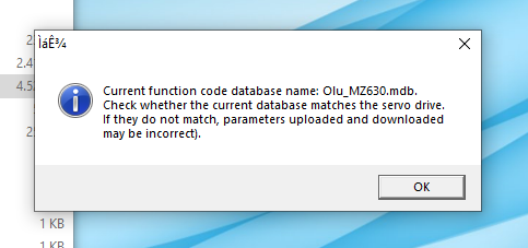

OP #7460096
Hey, yeah!
Die Software startet jetzt in Englisch.
Über RS485 habe ich eine Verbindung zum Drive herstellen können. Info ist: "Detected a server connection: Serial Port COM4, Baud rate 9600, Device IDs 1". Kann man bestätigen. Dann "Current function code database name: Olu_MZ630.mdb ..." Kann man auch bestätigen, dann kommt aber kein neues Fenster :-((
Im Log steht auch nichts weiter.
Any ideas?
