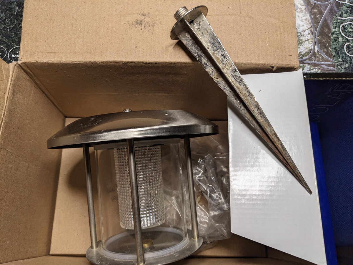

Ich bin gerade überrascht von der Haltbarkeit von NiCd-Akkus.
Von der abgebildeten Solarleuchte habe ich jemandem 6 Stück abgekauft.
Zwei Leuchten waren benutzt, die anderen noch verpackt und die Kartons
in der Original-Folie eingeschweißt. Produktionsdatum vor März 2006
(ganz sicher).

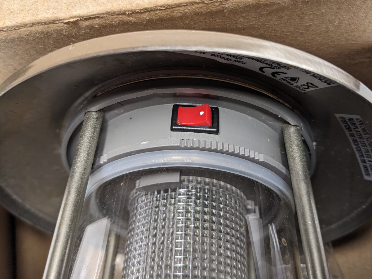

Technik: 2 NiCd-Akkus mit 650mAh, damals übliche Schaltung mit 4
Transistoren, 4 echt helle LEDs (Strom hab ich noch nicht gemessen),
keine Schaltschwelle, keine Hysterese (in der Dämmerung fangen sie an zu
glimmen und werden mit zunehmender Dunkelheit heller). Ein Wippschalter,
kaum zu glauben. Außerdem ein Metallspieß und Fuß mit Messinggewinde!

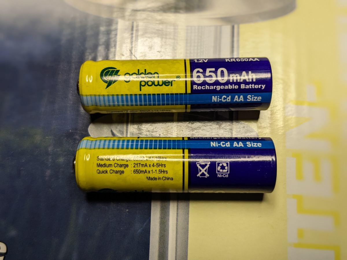

Die NiCd-Akkus sind also mindestens 17 Jahre alt und sie funktionieren
noch. Bei den benutzten Lampen waren die Akkus geladen, die nie
benutzten funktionierten nach dem Aufladen. Am Minuspol der Akkus waren
ein paar wenige Kristalle zu sehen, die habe ich abgewischt. Mal sehen,
wie lange mir die alten Akkus Freude bereiten.

von Andrew T. (marsufant)
Da die Teile wie Du schreibst unbenutzt  (da original verchweißt) waren:
Kann durchaus vorkommen, das du noch länger Freude daran hast. Grobe
Richtwert für die Lade/entladezyklen aus (Varta-) Katalog der um
2000...2005 üblichen consumer NiCd war: 1000x fulldischarge, up to 15000
partly (<15%) discharge.
Du hast bisher 0 Zyklen durchfahren .-)
Wenn Du es präziser wissen willst: Ladegerät mit Kapazitätstester
nutzen,
wenn Du mehr als 50% Kapa (also >325 mAh) ermittelst ist das schon ein
guter Wert für Deine Zellen.
von Harald W. (wilhelms)
M.W. können die durchaus einige Jahrzehnte halten. Möglicherweise
brauchen die einige Lade/Entladezyklen um wieder ihre volle Kapa-
zität zu bekommen. Bei den heute fast nur noch erhältlichen NiMH-
Akkus siehts m.W. mit der Haltbarkeit deutlich schlechter aus.

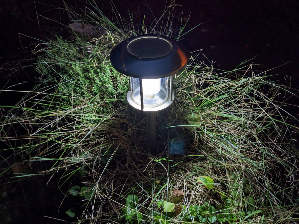

von Tim 🔆 (solarlicht)
Alex schrieb:
> Würde mich aber wundern, wenn Sie (wie angedacht) eine ganze Nacht noch
> durch Strom liefern, bevor die Spannung einknickt.
Heute morgen um 5 Uhr leuchtete sie noch.
> Spätestens wenn man dieser stärker belasten würde, würden Sie m.M.n.
> sofort mit der Spannung einbrechen. Eine LED verbraucht aber ja nahezu
> garnichts. max (!) wenige mA.
Das will ich nicht ausschließen. Die Gesamtstromaufnahme ist 37,3mA, die
LEDs (4 parallel) 25,1mA. Ich kann mir gut vorstellen, dass ich mit
einer einzelnen modernen LED bei weniger Strom eine vielfach größere
Helligkeit erreiche.
> nutzen,
Ich werde sie mit der Stamos-Last testen. Das motiviert mich auch wieder
mal meine Werkbank aufzuräumen. Vorher geht da nämlich nichts.
Der "Lampenschirm" ist übrigens aus Glas. Das Gehäuse der Elektronik ist
so ausgelegt, dass man es leicht öffnen kann. Den einzigen Schwachpunkt,
den ich bisher entdeckt habe, sind die Batteriekontakte. Die sind matt
und geben nur schlecht Kontakt. An einer anderen Lampe hatte ich das
Gegenteil, dort war alles verrottet und die LED war abgerostet, die
Batteriekontakte glänzten wie neu.
