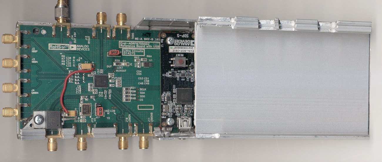

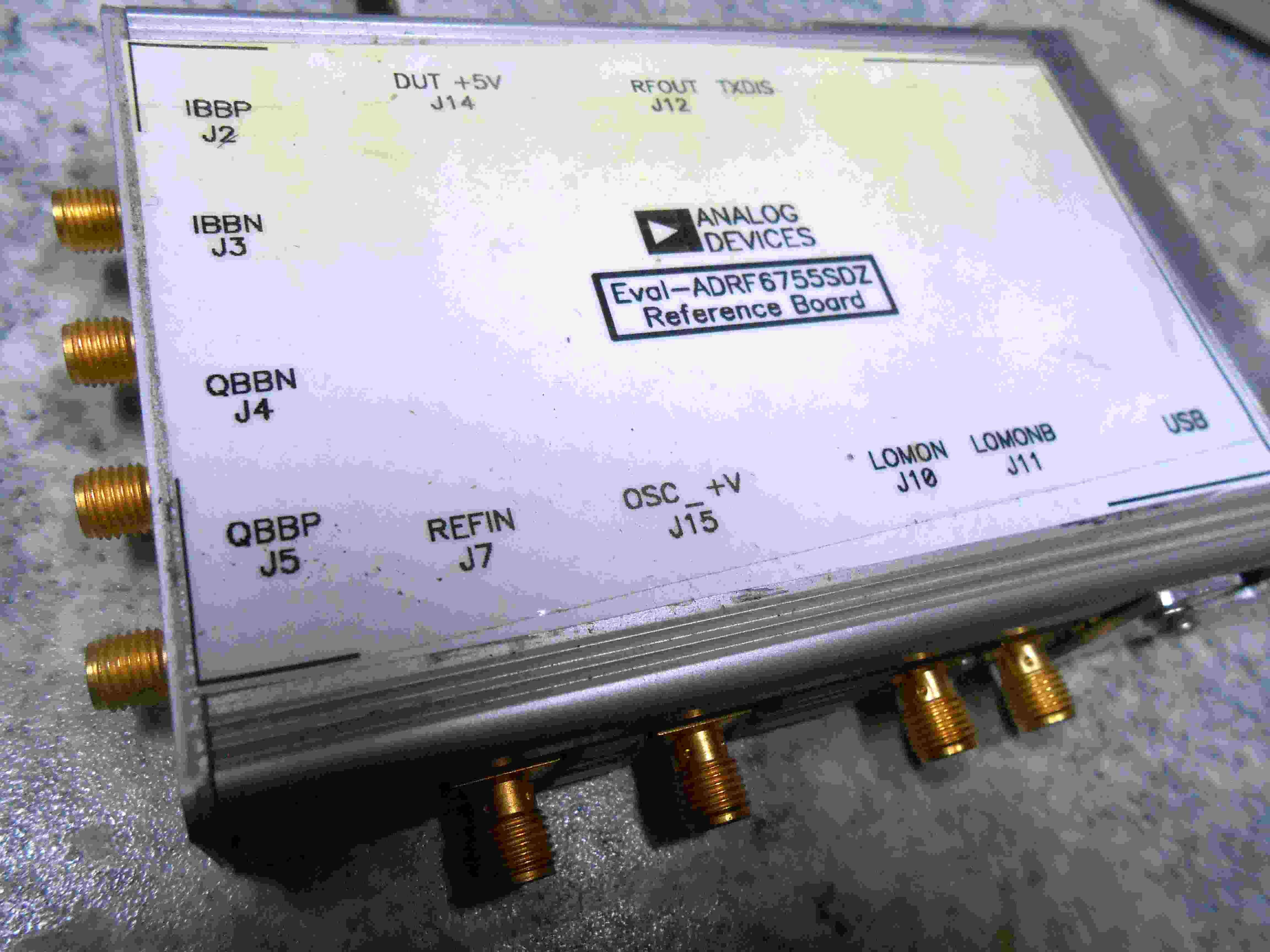

von Joachim B. (jar)

hab nochmal nachgemessen, M3 Senkkopfschrauben.
Für die Platine musste ich allerdings anbauen, es war etwas zu kurz.
Und die USB-Buchse saß ziemlich ungünstig.
