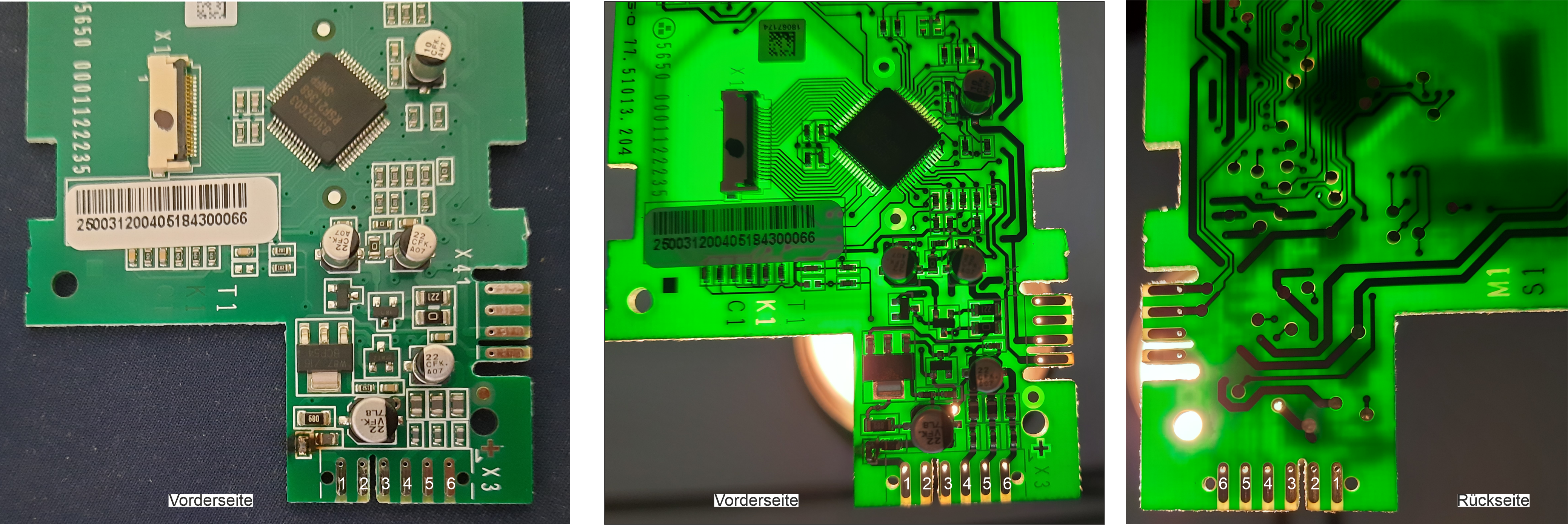

Also meine Kaffeemaschine (eq6 S700 von Siemens) ist kaputtgegangen und
ich habe gesehen, dass der Fehler an der Elektronik des Displays ist.
Die gesamte Platine sieht an sich gut aus, nur ist da ein Bauteil am
Eingang abgeraucht (ich glaube das GND ist, weil ganz rechts + steht).
Darum denke ich, dass der alleinige Grund für das nicht funktionieren
des Displays dieses eine Bauteil ist.
Allerdings weiß ich nicht, was das ist und welchen Wert das Bauteil hat.
Zwar ist dieses Bauteil ist auch bei allen anderen genutzten Anschlüssen
vorhanden, aber ohne Beschriftung. Weiß jemand von euch was das ist und
wie ich den Wert herausbekomme, den ich benötige?

Deine Zuordnung der Anschlüsse ist sicher falsch.
Zeig den Bereich so, dass man die Leiterbahnen verfolgen kann, auf
beiden Seiten.

Wen es ein Keramikkondensator wäre, könnte man das glauben.
Aber sowohl diese kleine als auch das nachfolgende grosse Bauelement
liegen den Leiterbahnen nach die man auf deinem Bild erkennen kann beide
in Reihe zu den Steckkontakten und können daher nur Spulen (Hochfrequenz
Ferritkern zum abblocken) sein, PTC Sicherungen sind unwahrscheinlich.
Un die Spulen gehen kaputt m, wenn etwas danach zu viel Strom zieht,
einen Kurzschluss hat, vielleicht ein Kondensator.

Unwahrscheinlich, das "+" ist nur eine Passermarke der
Platinenfertigung.
Verfolge die Leiterzüge, die z.B. zu einem der Elektrolytkondensatoren
gehen.
Wo sind deren Minuspole angeschlossen?
Gibt's das erste Bild auch in einer Variante, die lotrecht zur Platine
aufgenommen ist, so daß nicht 90% unscharf sind?

links:
1. GND
2. und 3. von nicht kontaktiert.
4. und 5. sind für die Kommunikation mit der Hauptplatine.
6. +5V
Wie man hoffentlich auf dem Foto mit Hintergrundbeleuchtung erkennt,
geht jeder der Kontakte direkt über die markierten Bauteile. Also wie
Michael B. schrieb.

Danach geht die Leiterbahnen weiter zu den großen Runden Bauteile. Das
im Bereich des Defektes (1. Leiterbahnen) hat als Aufschrift 22 VFK. 7LB
Das sind Elkos, Serie FK von Panasonic.

Mit den neuen Bildern, was kann das Bauteil denn sein? Die anderen habe
für mich (Multimeter) keinen messbaren Widerstand. Wäre es ein
Workaround das defekte Bauteil zu entfernen und dann einfach zu
überbrücken?

Die Platine des TE gehört zum Bedienmodul, das gibt es für gut 200€ als
Ersatzteil...

Du kannst das Bauteil überbrücken, es ist zur Funktion nicht nötig, nur
zur Entstörung.
Aber die Maschine wird auch mit überbrücktem Bauteil nicht
funktionieren, denn der Defekt ist nicht Ursache, sondern Folge von was
kaputtem.

Das sind zwei Bauteile hintereinander. Wo Anschluß 1 hinführt ist aus
dem Bild nicht zu entnehmen. Dort muss jedenfalls der Kurzschlußstrom
hingeflossen sein, welche Schäden da noch vorliegen?
Die runden Pads auf der Unterseite sind großenteils nur Testpads, die
werden im Betrieb nicht benötigt. Anscheinend läuft die Leiterbahn
weiter durch das helle Loch nach oben und zum oberen Elko.
Zweipolige Bauteile in einer Spannungsversorgungsleitung, das könnten
Drosseln sein, PTCs oder Schmelzsicherungen. Jedenfalls sollten sie
Durchgang haben, nahe Null Ohm.
So ein Strom kann beispielsweise fließen, wenn ein loses Teil, Schraube
o.ä. herumvagabundiert, Die ist längst nicht mehr da wo sie den Schaden
angerichtet hat.
Beitrag #7460381 wurde von einem Moderator gelöscht.
Beitrag #7460388 wurde von einem Moderator gelöscht.
Die hintereinandergeschalteten Bauteile an Anschluss 4 bis 6 sehen denen
an 1 sehr ähnlich. Ich würde die drei kleineren mal ausmessen,
Widerstand oder Induktivität. Kondensatoren sind das eher nicht.
