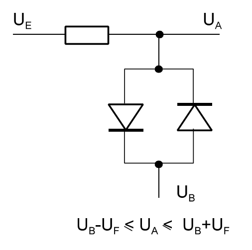

Habt ihr schon mal so eine Schaltung in freier Wildbahn gesehen?
Ich hatte mal eine Anzeigetafel mit kleinen 12V / 1,2W Lämpchen und sehr
vielen Dioden gesehen und mich gefragt wozu so viele Dioden auf dem Bord
waren.
Heute bin ich hier drüber gestolpert und könnte mir vorstellen das war
dazu da um die Spannung für die Lämpchen etwas im Rahmen zu halten. Oder
was meint ihr?
Z. B. Ue ca. 14V von einer Lima; Ub 12V von einem Spannungsregler und
dann hätte man immer als Ua immer eine Spannung zw. 11,4V und 12,6V.
von Mario M. (thelonging)
von Michael B. (laberkopp)
Sicher, Begrenzung dr Spannung Ua, gern gemacht wenn der Normalbereich
bei +/-0.2V liegt, darüber leiten dann die Dioden so dass nicht mehr als
+/-0.7V am Auswerteschaltkreis ankommen.
Aber um Glühlampen zu schützen: nie.
von Andrew T. (marsufant)
Deine Skizze hat aber NIX mit dieser Aussage zu tun:
> waren.
Denn da dienen  einzelne Dioden  (NICHT antiparallel)  der Ausführung
"Lampentest": Eine Standardfunktion in der Industrie, im Anzeigetableau.
von Mann Fred (Gast)
Manchmal nutzt man das als Vorbeschaltung für eine
Referenzspannungsquelle. Die eine als Spannungslimiter, die andere als
Schutzbeschaltung, weil die Dioden in Sperrrichtung nicht beliebiges
abkönnen.
von Jörg R. (solar77)
Michael B. schrieb:
Gehörschutz in alten Telefonen. 2 Dioden antiparallel zur Hörkapsel.
von Max H. (nilsp)
Wird auch gerne als Hard-clipper in Gitarren Effekten benutzt.
von Hannes J. (pnuebergang)
Für den häufigen Sonderfall Ub = 0 V. Die Schaltung zeigt den
erweiterten Fall bei dem man einen Gleichspannungs-Offset Ub hinzufügen
kann.
Dann gäbe es noch die allgemeine Version, bei der im Pfad jeder Diode
eine eigene Spannungsquelle liegt und man so den positiven und negativen
Begrenzungswert separat definieren kann.
von Lutz V. (lvw)
...oder auch als gewollte Nichtlinearität als Teil des
verstärkungsbestimmenden  Rückkopplungszweiges einer Oszillatorschaltung
(Amplitudenbegrenzung).
von Uwe S. (bullshit-bingo)
Ja. Am Eingang von Messgeräten mit z.B. 200mV Eingangsbereich.
... und als Verzerrer in Orgeln. Einige davon sitzen gezielt im
Klangerzeugungspfad, andere als unbeabsichtigter Klanggestalter vor dem
Vorverstärker, wie ich bei meiner feststellen musste. Irgendwie kommt da
zuviel Pegel hat, womit der nur bis zu einem gewissen Punkt klarkommt.
Der nachfolgende Power-Verstärker klirrt und geht nach einer Weile über
den Jordan.

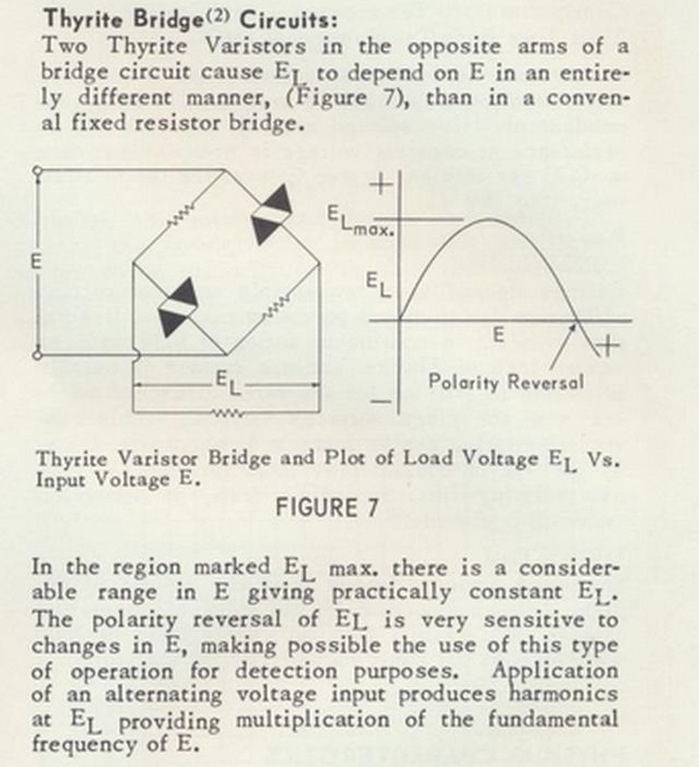

von Nicki (Gast)
Siemens Selen Gehörgleichrichter Gg4 Antiparalleldiode,
früher auch realisiert mit Elektronenröhren gegen QRM und QRN
https://niedtal.de/wp/lexikon/abkuerzung-qrm-qrn/
Vorläufer unterm selben Schaltzeichen aber auch dem des DiacS - als es
ihn noch nicht in der heutigen Form gab - waren frühe Spannungsabhängige
Widerstände, also Halbleiterzweipole eng. Thyrite (ein Ahnherr bzw. die
Urdoppeltante des Thyristors) aus Siliziumkarbid, was in etwa einer
antiparallelen Z-Diode mit definiertem Durchbruch entspricht mit
durchaus ähnlicher Funktion.
Vorher gabs zu demselben Zweck Gasentladungsstrecken z.B: mit Neon
gefüllt, wie im Lügenstift aka Phasenprüfer enthalten.
Hier in der Brücke je nach Dimensionierung auch als Detektor (detection
purposes) oder sogar bis zu der komplexeren Varistorfunktion =
Frequenzvervielfachung (application of an alternating voltage produces
harmonics providing frequency multiplication)
das kennen vermutlich die wenigsten OMs hier - ist aber valide
Funkgeschichte jenseits der Schwarzlichter.
