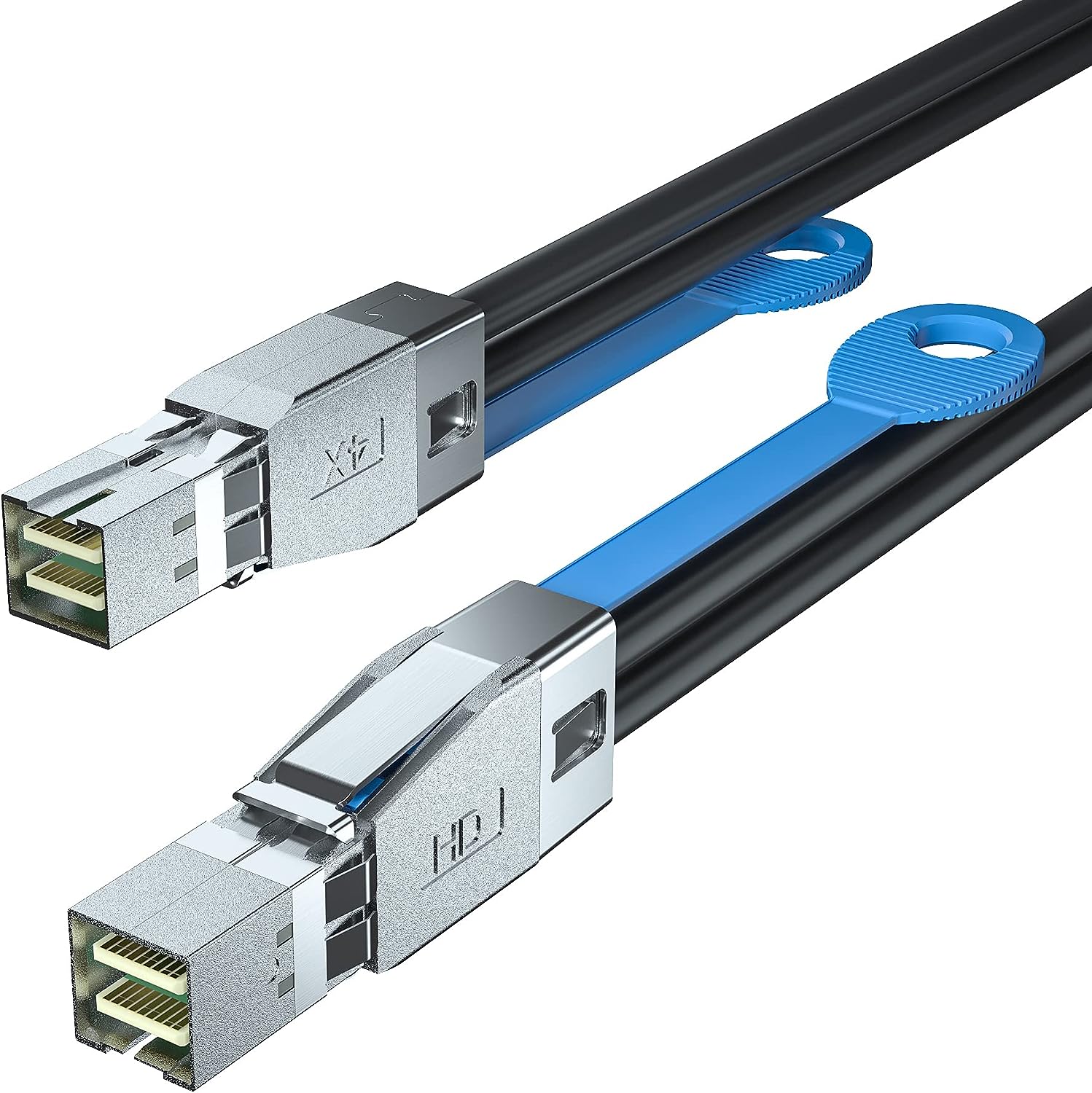

Die Expansionbox ist mit dem NAS (nur) mit einem 12G-SAS-Kabel
verbunden.
Ob da auch noch Steuersignale für Lüfter/Netzteile rübergehen, oder ob
die Expansionbox irgendwo eigene Einstellungen hat, weiß ich nicht.
Jedenfalls liefen Netzteile und Lüfter der Expansionbox bei
ausgeschaltetem NAS weiter. Die Box hat auf der Frontseite auch keine
Möglichkeit sie abzuschalten.

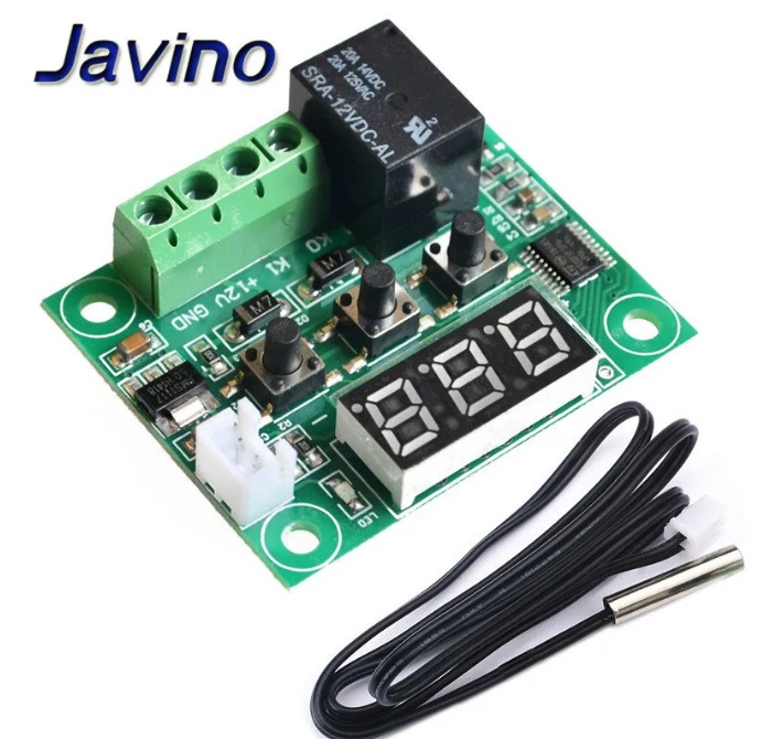

Kauf dir 120mm lüfer und betreibe mittels step down im bereich wo sie
nicht stören. Dazu baust du einen stetig weiter wedenden luftkanal von
originallüfter auf 120mm lüfter.
Hab ich bei meinem solarinverter mit den heulsusen-60mm lüftern so
gemacht, ein temperaturgesteuerter 120mm drauf. Billigst
china-thermostat dazu.
Originallüfter hab ich dringelassen, musst du vielleicht abklemmen.

Peter N. schrieb:
> Dann müßte man aber noch die Überwachung der Systemlüfter austricken
Ich hab das original gelassen und den grossen lüfter auf 10 grad weniger
solltemperatur gestellt. 120mm ist 30 grad, die kleinen 40grad. So kommt
zuerst der leise und sollte etwas schiefgehen noch die originallüfter
dazu.
Die steuerung macht das teil im bild, 1 euro teuer.
> dazu.
Das funktioniert so leider nicht.
Die Systemlüfter des NAS kennen nur die 3 Geschwindigkeiten "langsam"
"mittel" und "schnell". "Aus" geht nicht.
Und selbst "langsam" machen die Lüfter immer noch Krach wie ein
Hochleistungs-PC.
Die Lüfter müssen also durch etwas Leiseres ersetzt werden.
Gibt es Adapter von 4-pol-Lüftern auf 3-pol-Lüfter (die das PWM-Signal
in ändernde Lüfterbetriebsspannung umsetzen)?

Hi
Wo kann ich die Belegung esnes externen SAS-Anschlusses finden?
von Rene K. (xdraconix)
Kommt ja darauf an welchen 8470, 8087, 8088... Je nachdem.
von (prx) A. K. (prx)
https://pinoutguide.com/

von Harald K. (kirnbichler)
Peter N. schrieb:
> jenen.
Das ist SFF-8614 bzw. SFF-8644.
https://pinoutguide.com/HD/Mini-SAS_HD_4x_SFF-8644_external_pinout.shtml
https://members.snia.org/document/dl/25939
https://members.snia.org/document/dl/25952
Darüber laufen keinerlei Steuersignale für Lüfter. Das sind nur eine
Handvoll SATA-Links (elektrisch gesehen, nicht protokolltechnisch
gesehen), die auch mit deutlich höheren Datenraten als die bei SATA
bekannten 6 GBit/sec arbeiten können.
